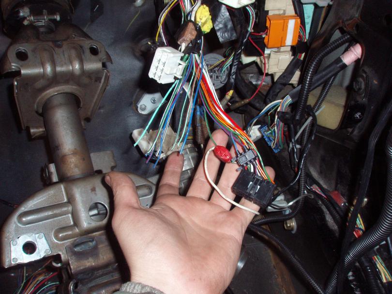

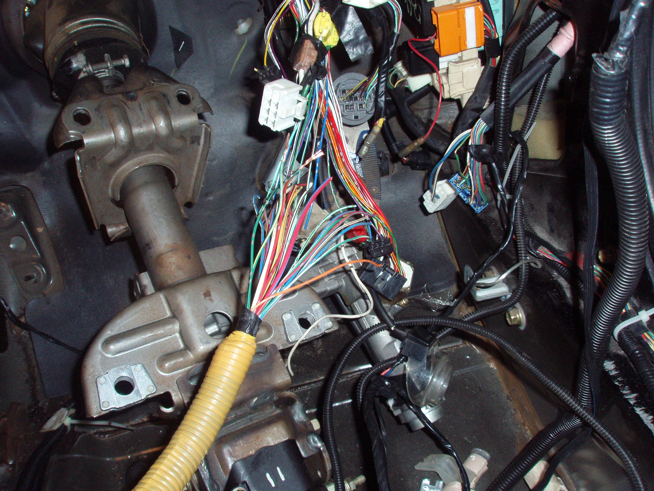

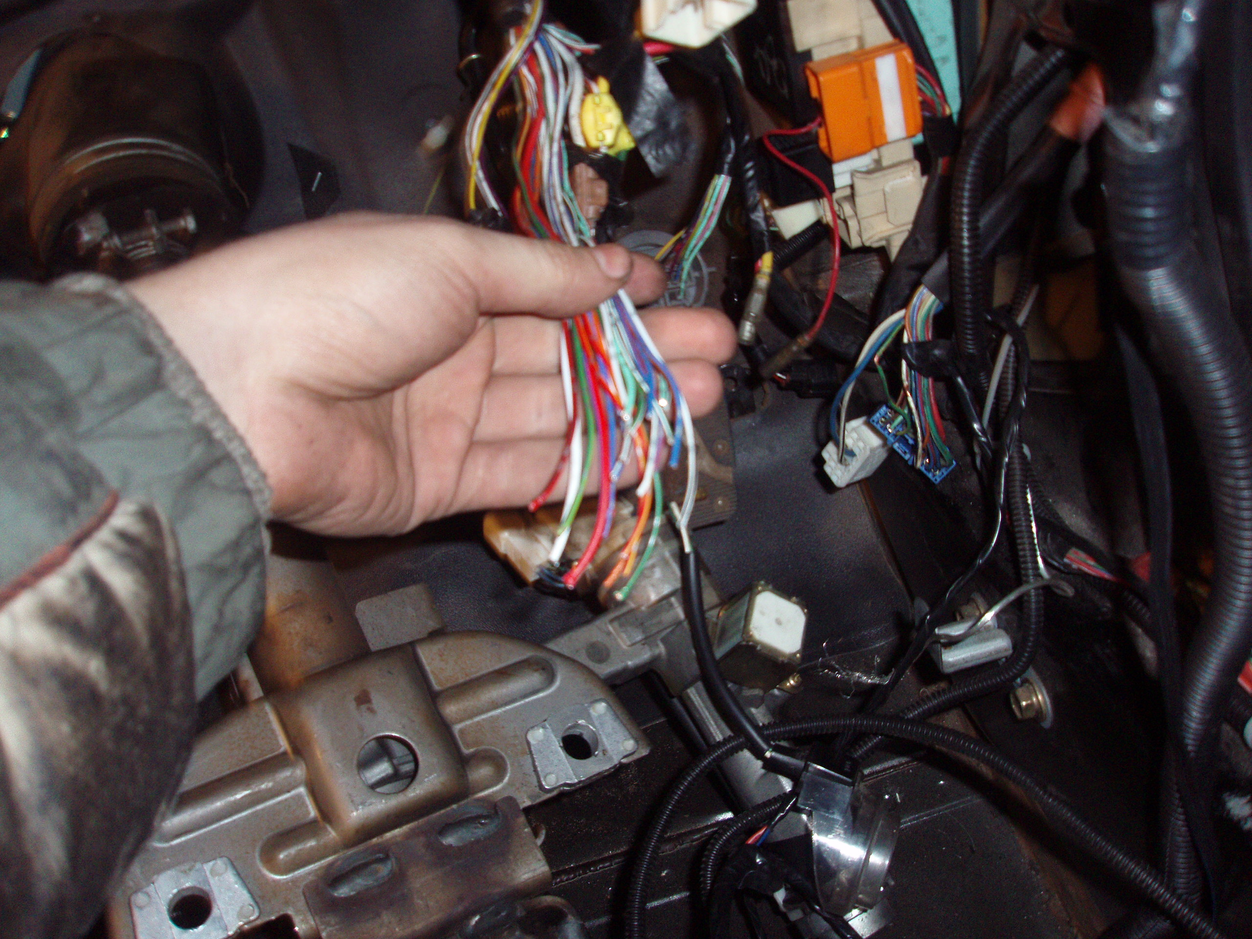

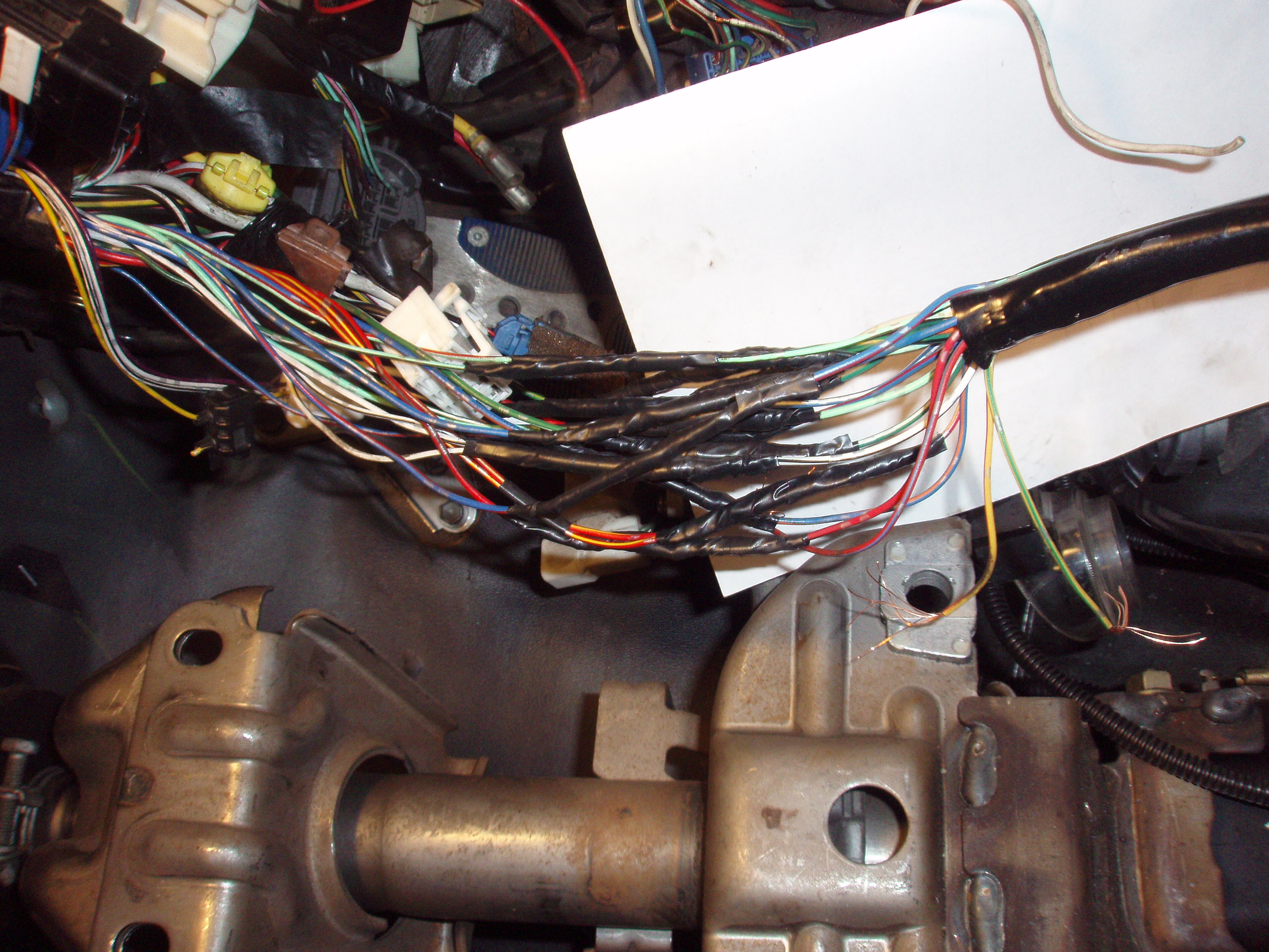

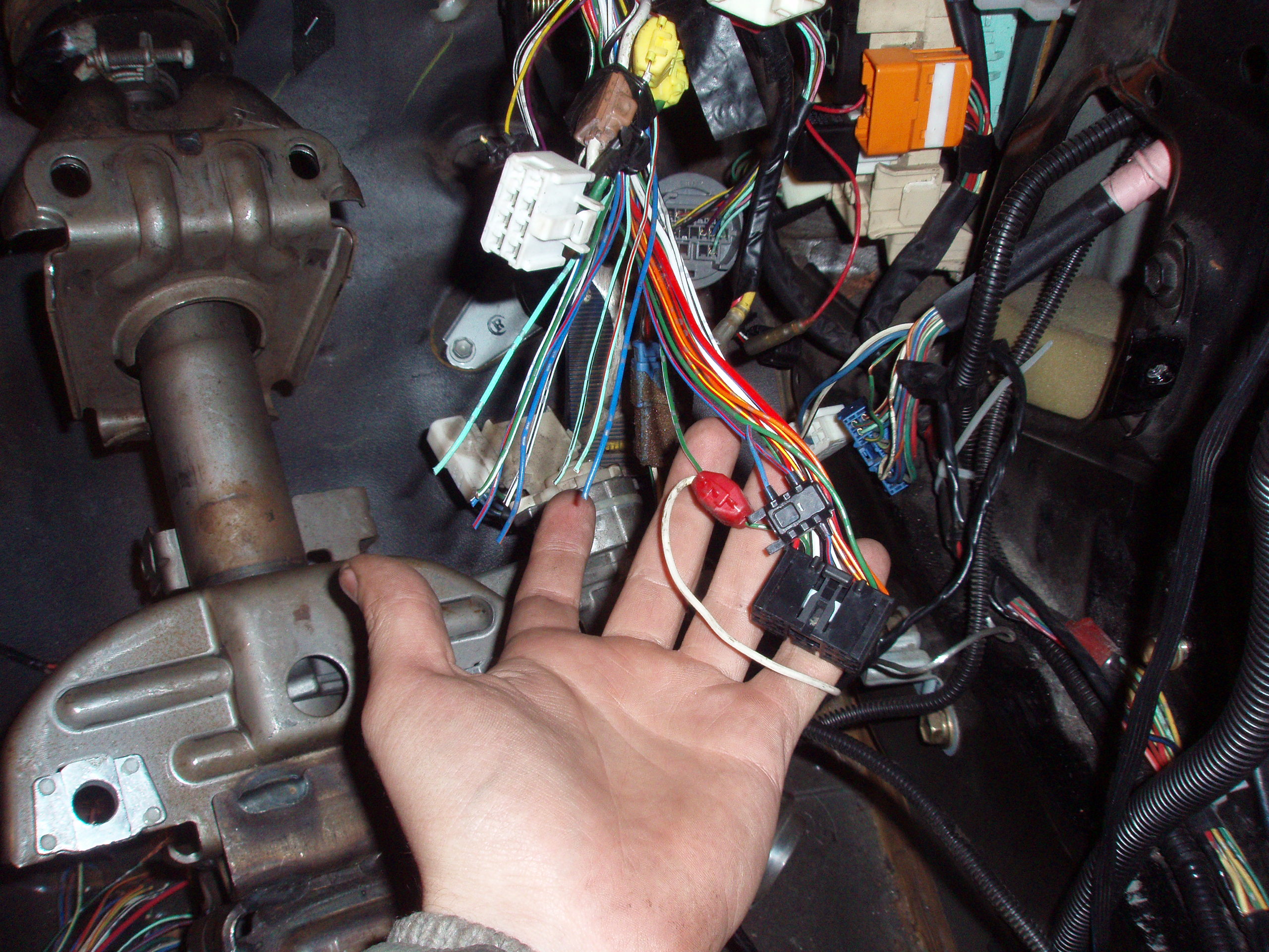

John_Travolta, проясню ситуацию. у меня машина была атмо 99 года. я купил проводку от турбо-рестайл 96-ого, соответственно все переключатели были не месте, потребовалось заменить разъемы.
нет, он у меня остался старый, я резал и сращивал. фоток сращивани проводов подушки нет, вот что есть :

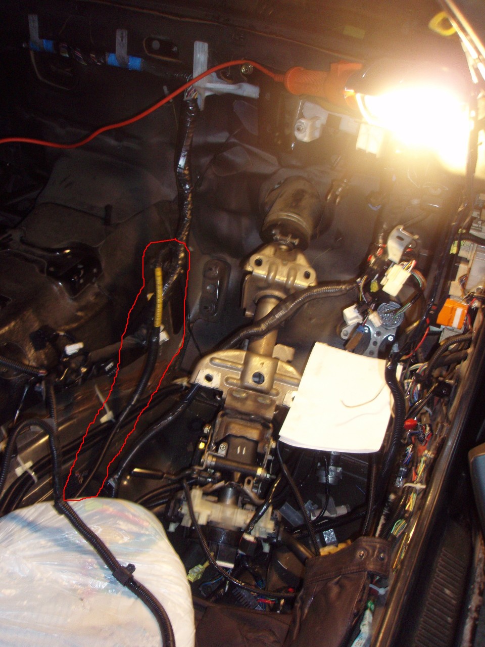

Красным обведен провод к эрбегу.. я - олень, надо было просто подразобрать проводку и спокойно просто заменить провод.. но я поторопился и на атмо провод подушег тоже отрезал..
