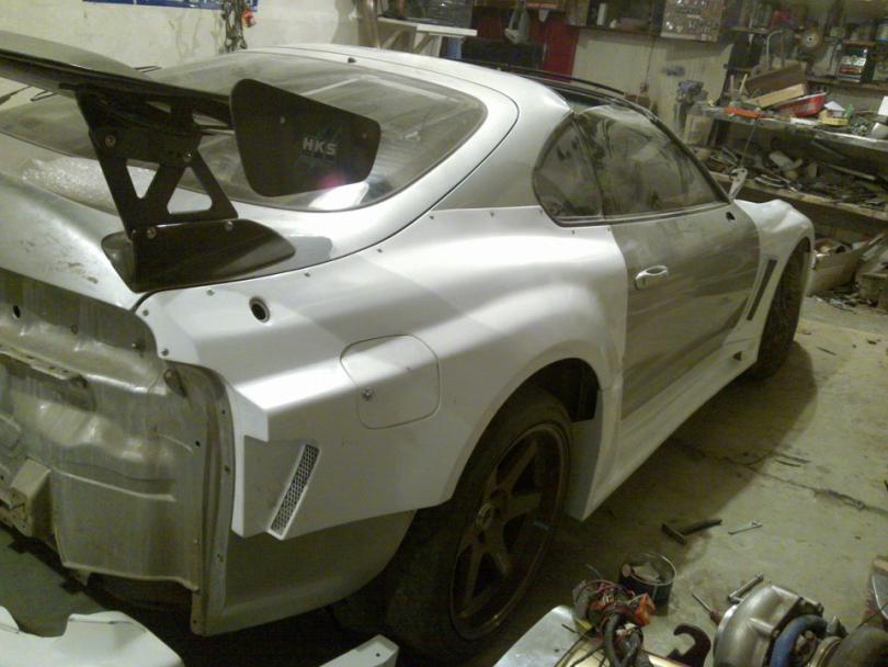

- - rom@888   Металлом как то так: http://www.supra-club.ru/boar...   11.7.2012, 10:28

- - Surgut88   Сначала вопрос есть ли сила на постройку и море те...   13.7.2012, 10:07
- - Gleb-SPB   Surgut88, Спасибо! посмотрел на то, как тебе р...   13.7.2012, 10:31
