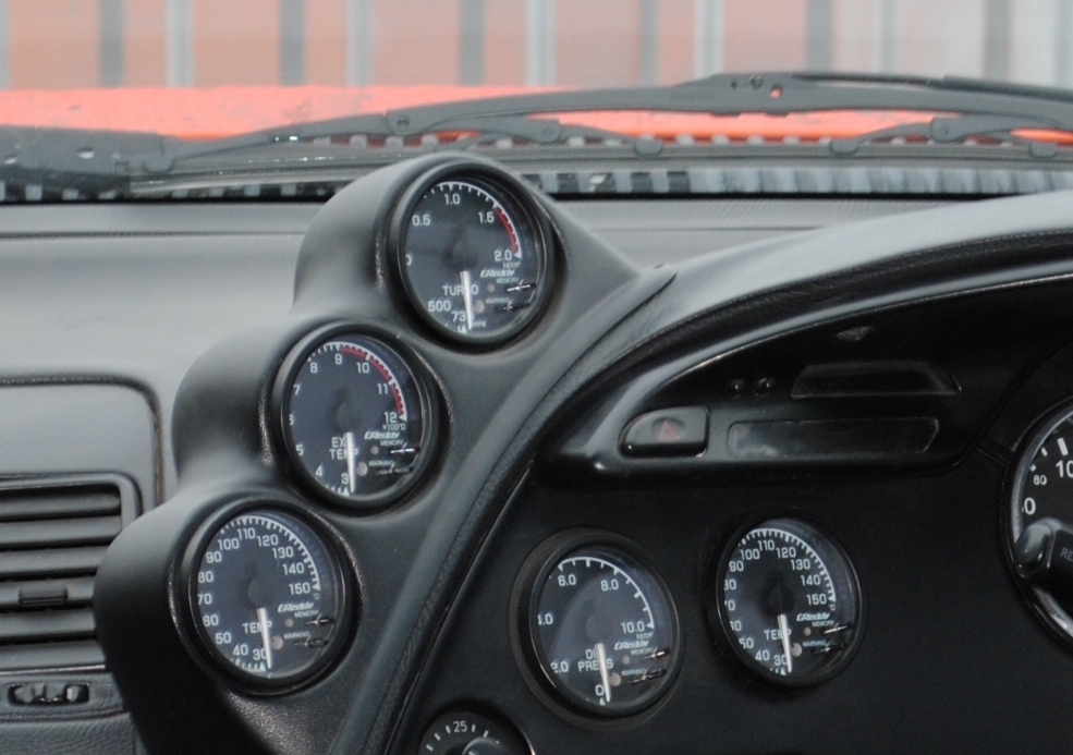

посоветуйте на что приклеить подиум с приборами
пробывал на разные скотчи, в том числе 3М, в жару отваливается
портить панель саморезами или иным, желания нет
сообщение 16.7.2012, 16:43
у меня конечно не такая длинная, но на 3 датчика при помощи 3м держится уже 2 года, других вариантов не портящих торпеду - нет

У меня отлично на скотче держится уже 3,5 года.
Можем обмен совершить с доплатой, и проблема решится!
А из чего твой подиум сделан?

скорее всего из-за приличной массы он и не держится
материал стекловолокно
сегодня еще раз попробовал, по периметру дна положил скотч в центр нафигачил герметика, может так держать будет
сообщение 16.7.2012, 22:34
на 3 датчика подиум из пластика, очень легкий. Скорее всего потому и держит

У меня более 5 лет уже держится на скотче, что шел в комплекте с подиумом. Видимо 3M, с красной защитной лентой.
Главное - хорошо обезжирить перед установкой.

Есть не плохой вариант вынуть крышку из верхнего бордачка и там датчики замутить...
