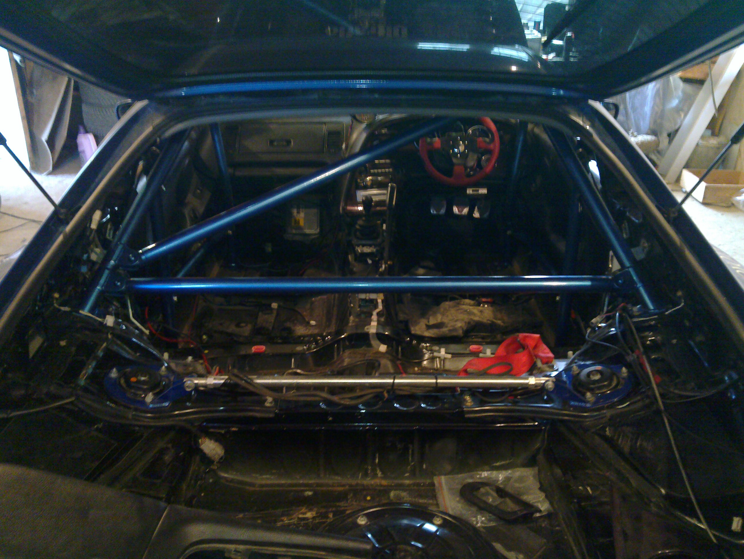

Всем привет! Ну вот и я теперь пополнил ваши ряды supraводов yahoo.gif . Как и все я шел к этому не один год и так же влюбился по уши после первого форсажа. Каждый год у меня что то не получилось или появлялись какие то проблемы и тут я устраиваюсь на хорошую должность и через пол года я понимаю что могу позволить себе осуществить заветную мечту которая мне не давала спокойно жить последние четыре года. Покупка этой Супры началась еще в 2010 году, но так же провалилась как и все предведущие попытки. И тут ее забирает мой друг привозит и ставит в гараж, так как работы у него очень много он предприниматель да и Супра была не единственно машиной в его коллекции, вообщем простояла она два года в гараже так не разу и не выехав. Когда забрал счастья было хоть отбавляй. В первый же день обмыл так что еле на работу вышел smile.gif Облил с колес до крыши шампанским как положено smile.gif Забрал ее не в лучшем виде, крылья сняты юбки тоже, весь салон расчехлен ну это даже лучше smile.gif Сразу вымыл весь кузов снутри, ковралин был уже после химчистки. За время простоя мой друг снял каркас безопасности, покрасил его в цвет машины, купил маленько ништяков я пока еще не забрал их ну по ходу дела бортовика это все появился и будет устанавливаться. Теперь о машине. Раскраска ее вы уже понял от куда smile.gif Навеное таких как у меня больше нет в России smile.gif Самому очень нравится сделана по боевому smile.gif Под капотом 2JZ-GTE GETRAG, прямоток неизвестного мне происхождения, нулевик BLITZ, кулек тоже не понятный похоже что и не родной так как я его уже переделал, а то левый пайп висел очень низко приходилось подкладывать дощечки чтобы в гараж заехать smile.gif Бустконтроллер BLITZ, так и не могу в нем разобраться smile.gif Седла RECARO, карсак безопасности smile.gif Ну на этом пока все smile.gif Сопли, слюни от покупки описывать не буду этого и так в каждой теме хватает smile.gif
еще фото

- - Egores   Оригинал Наверно в музее стоит   8.8.2012, 2:07
- - Andrey_22   Поздравляю! Выглядит действительно по боевому   8.8.2012, 5:49

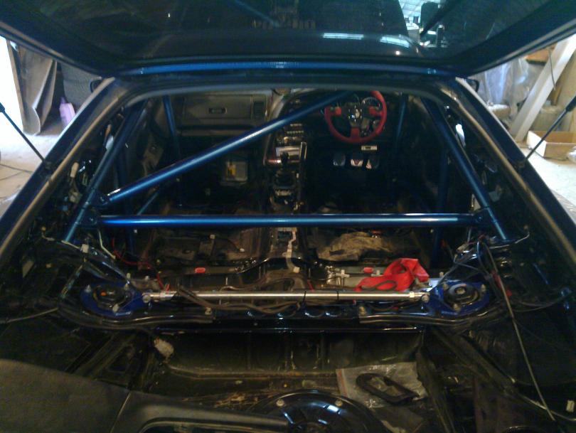

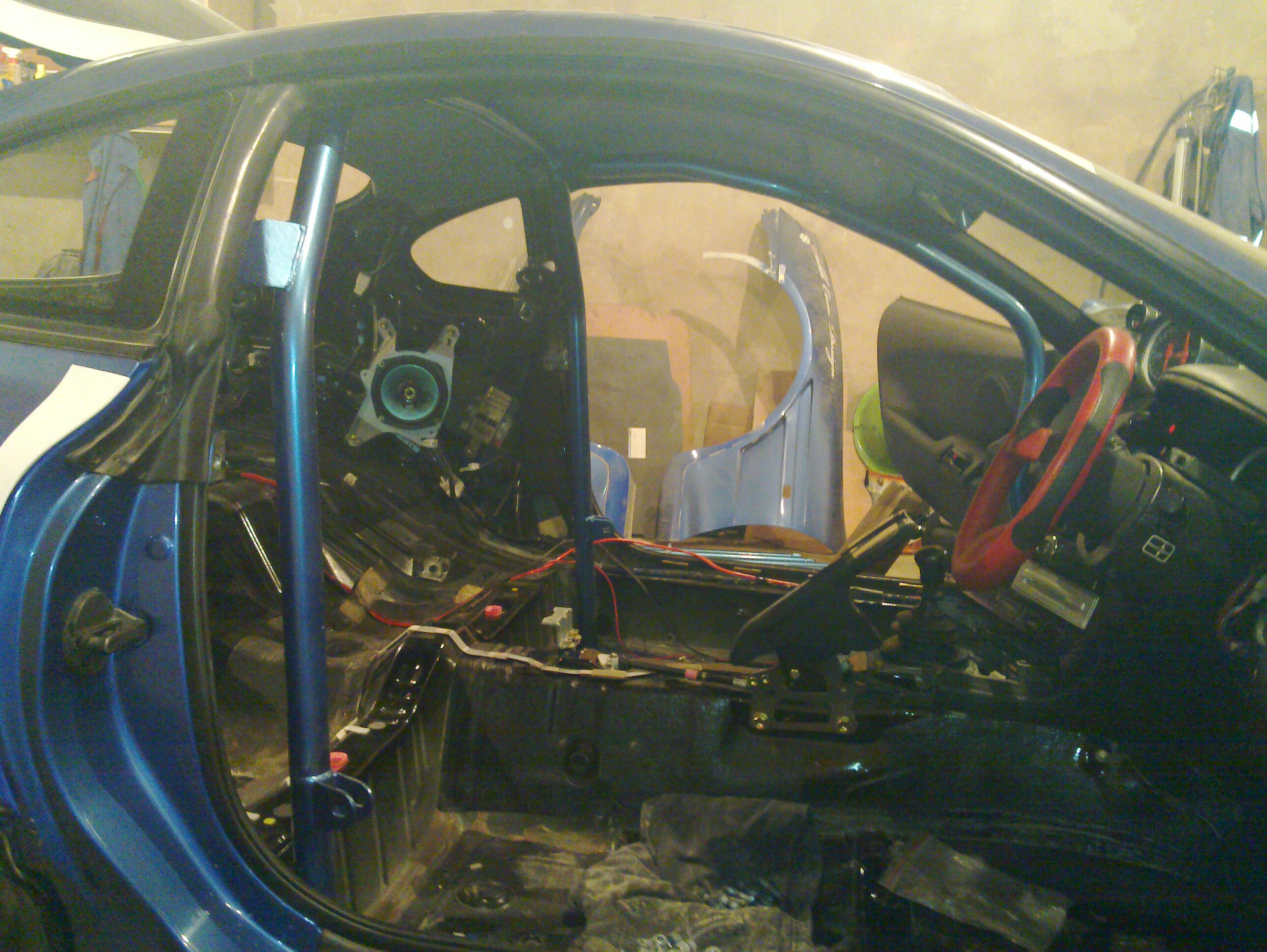

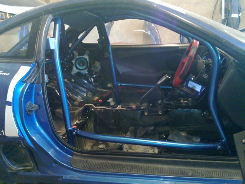

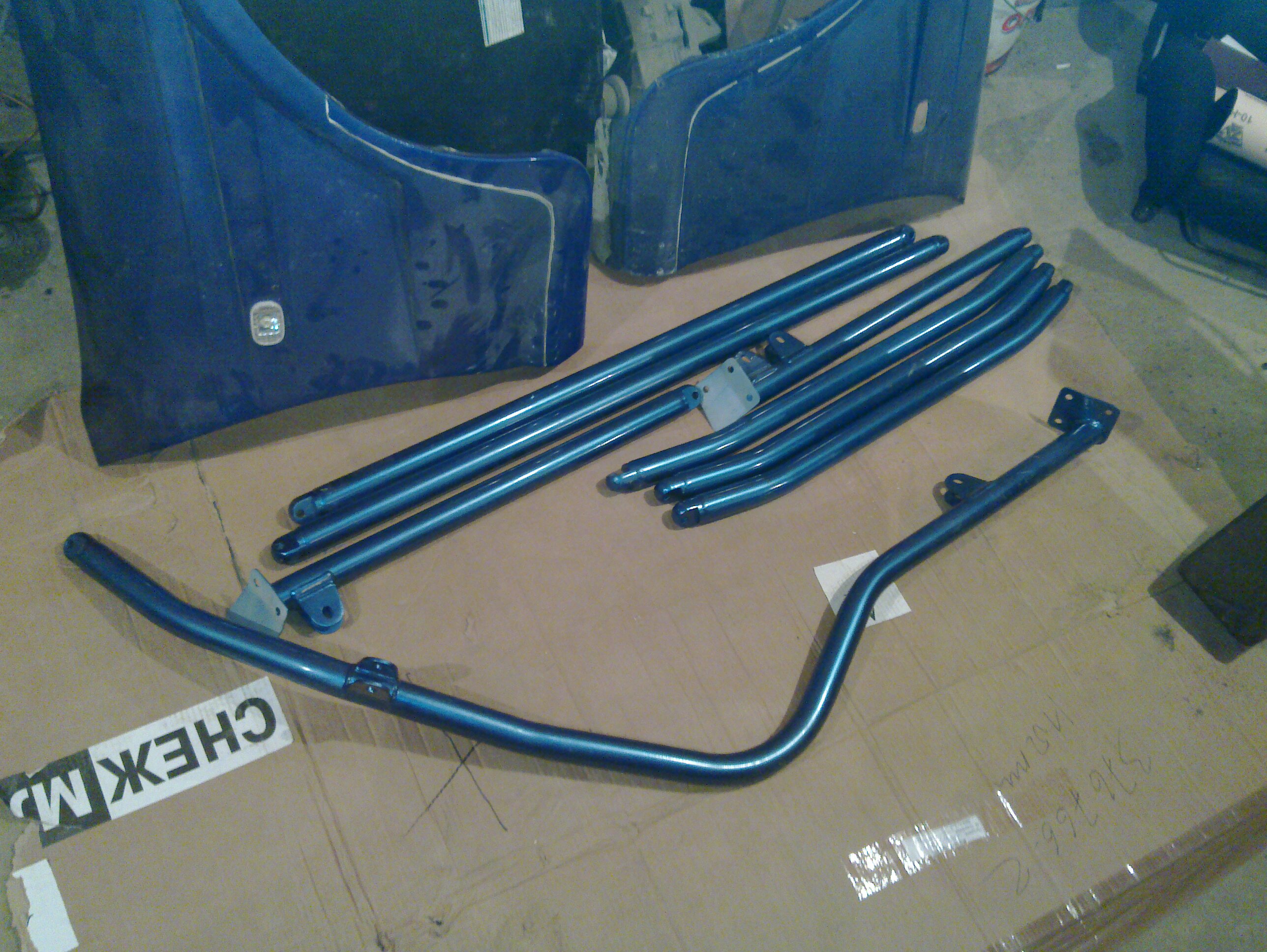

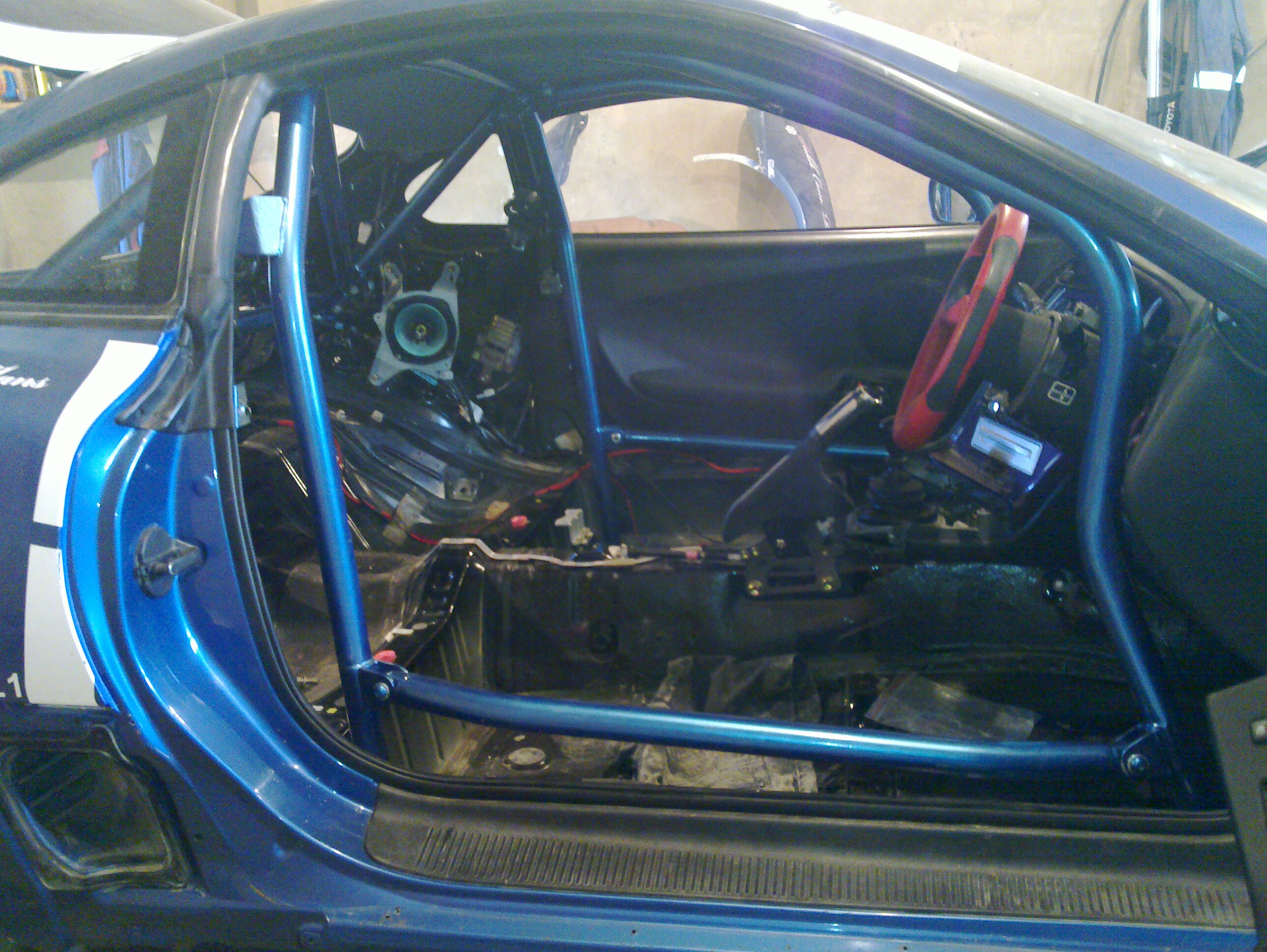

- - Egores   Понял спасибо Блин ну полностью собраный каркас п...   9.8.2012, 7:20
- - Egores   Каркасик Щас буду салазки переделывать на пассажи...   9.8.2012, 7:38
- - Andrey_22   Egores, не понял тебя, стояло рекаро а ты его хоче...   9.8.2012, 7:45
- - Egores   Да че то не правильно объяснил Водительская стоял...   9.8.2012, 8:12

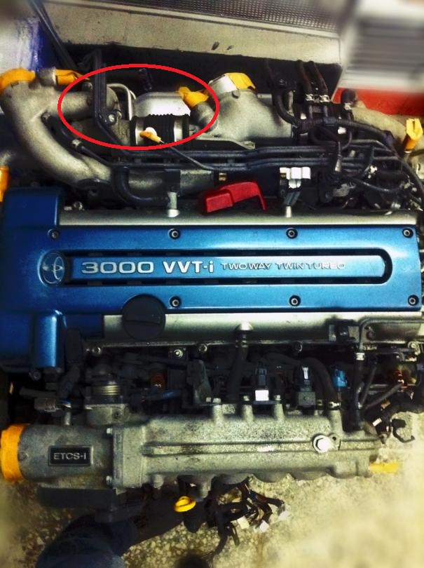

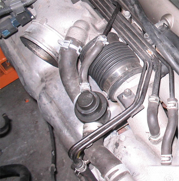

- - Egores   Это кто такой? и что с ним делать?   12.8.2012, 23:25
- - Naxys   это фишка для Автоматного мозга, управление самой ...   13.8.2012, 0:56
|- - Egores   Вчера был первый выезд Вообщем проблема у меня Е...   13.8.2012, 2:11
|- - Sub   Цитата(Naxys @ 13.8.2012, 3:00) это фишка...   13.8.2012, 12:50
|- - Egores   Цитата(Sub @ 13.8.2012, 18:54) Неправда. ...   13.8.2012, 23:30
|- - YGODKIN   Цитата(Egores @ 14.8.2012, 1:34) А почему...   28.8.2012, 14:38
- - drool   Замыкаешь пины в колодки скрепкой. Посмотри форум ...   13.8.2012, 8:52
- - pioneer   Женя правду говорит...   13.8.2012, 13:03
- - Naxys   значит я ошибся! у меня на А/Т была похожая фи...   13.8.2012, 16:51
- - Wolf_sw   блок трэкшн контроля на ту фишку вешается.   14.8.2012, 1:38
|- - Egores   На каробке эта система не работает? И похоже япошк...   14.8.2012, 1:45
- - Wolf_sw   у тебя в дроселе 2 заслонки . так вот первая от вх...   14.8.2012, 1:47
|- - Egores   Ну на Супре он не нужен   14.8.2012, 2:09

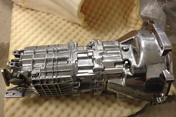

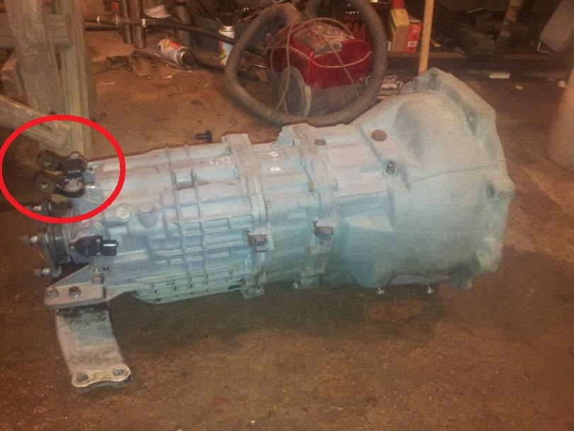

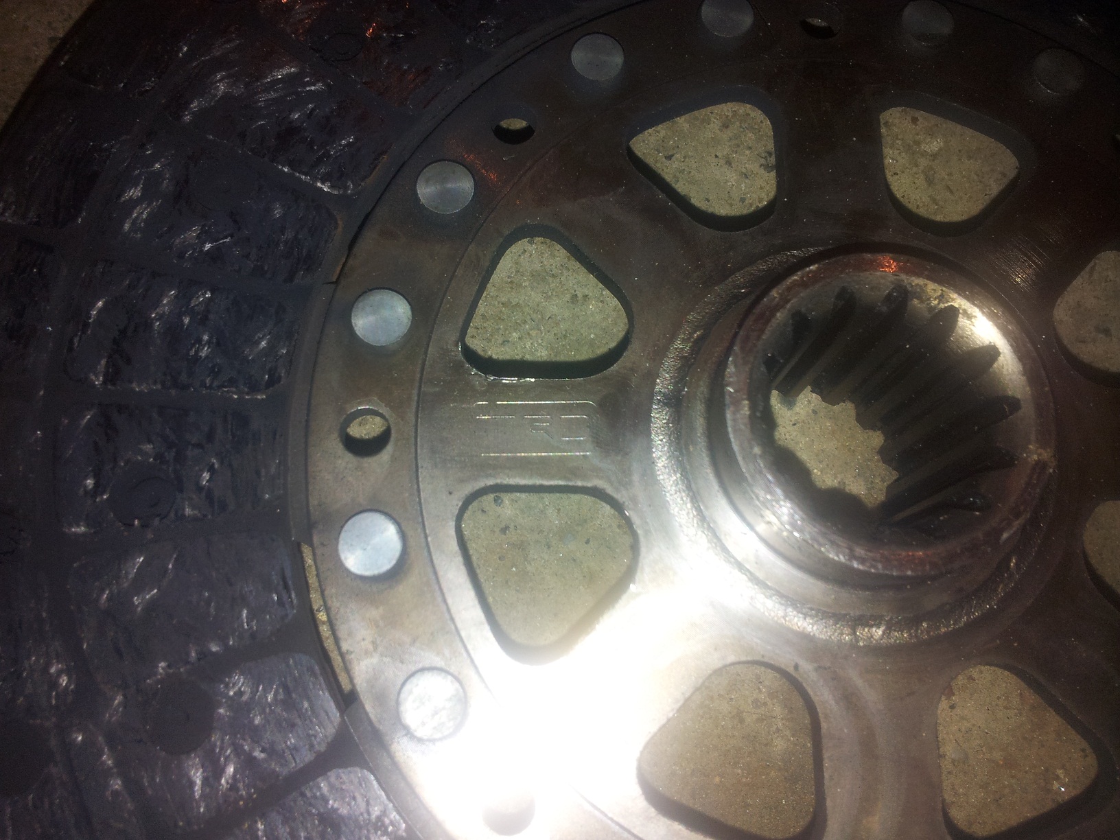

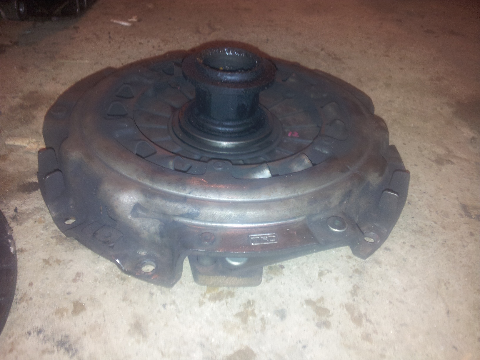

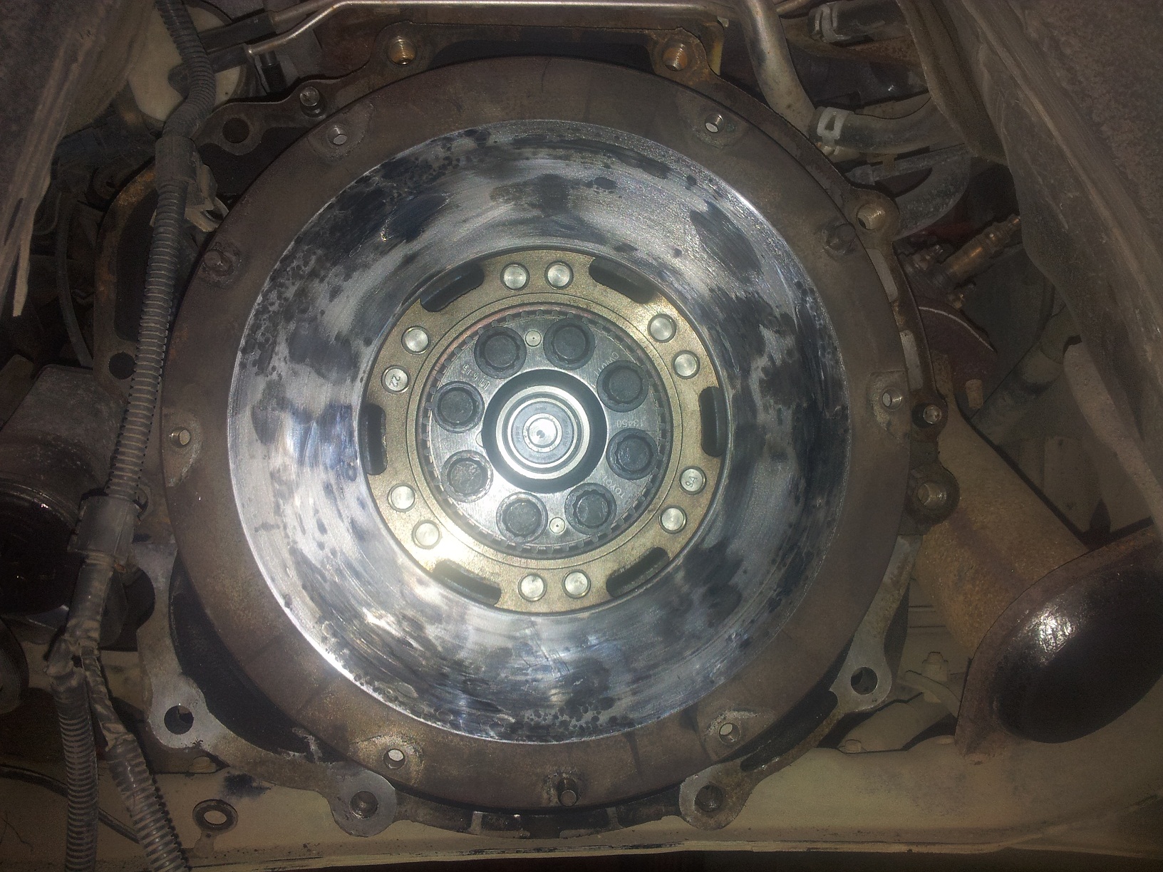

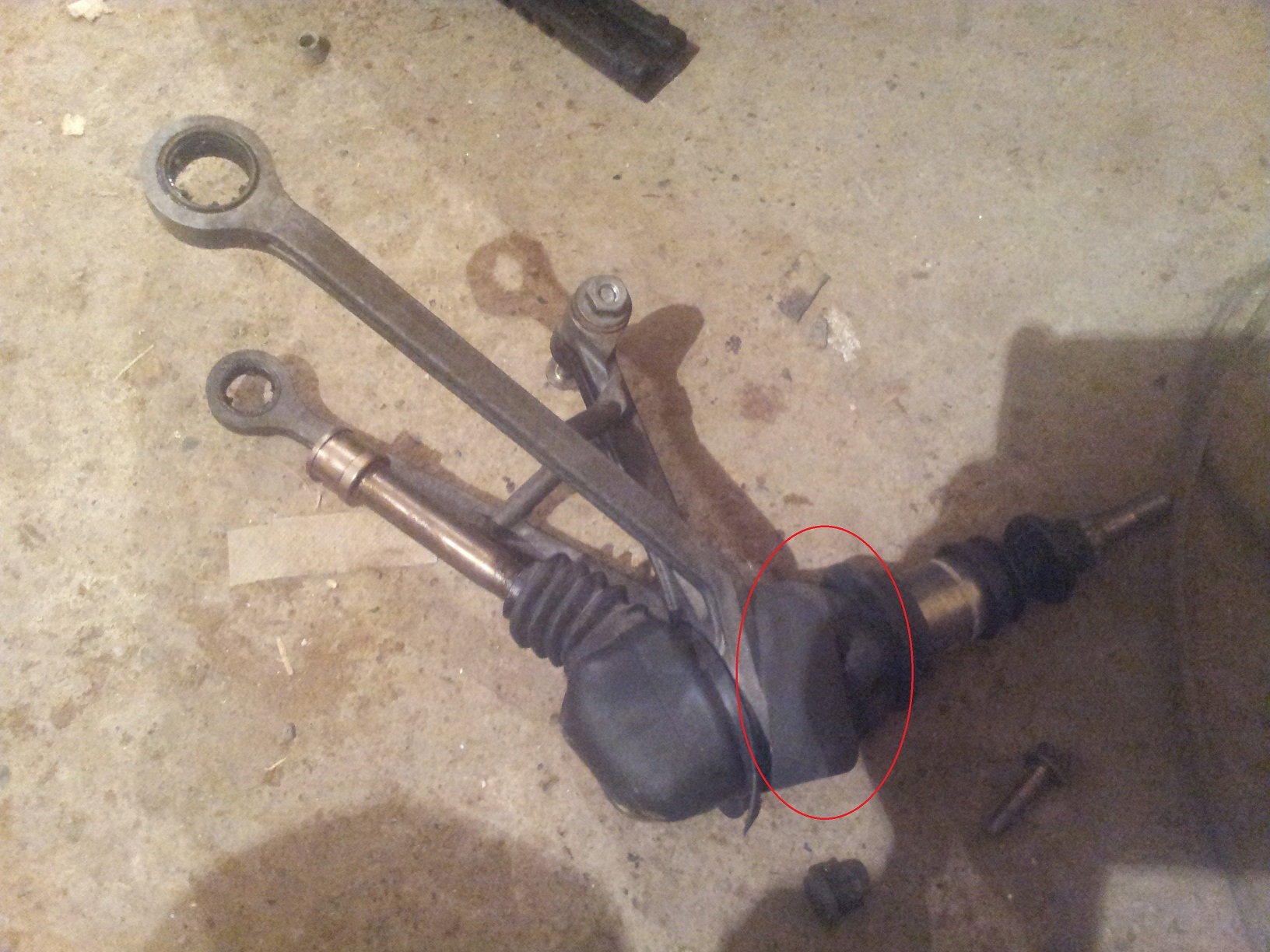

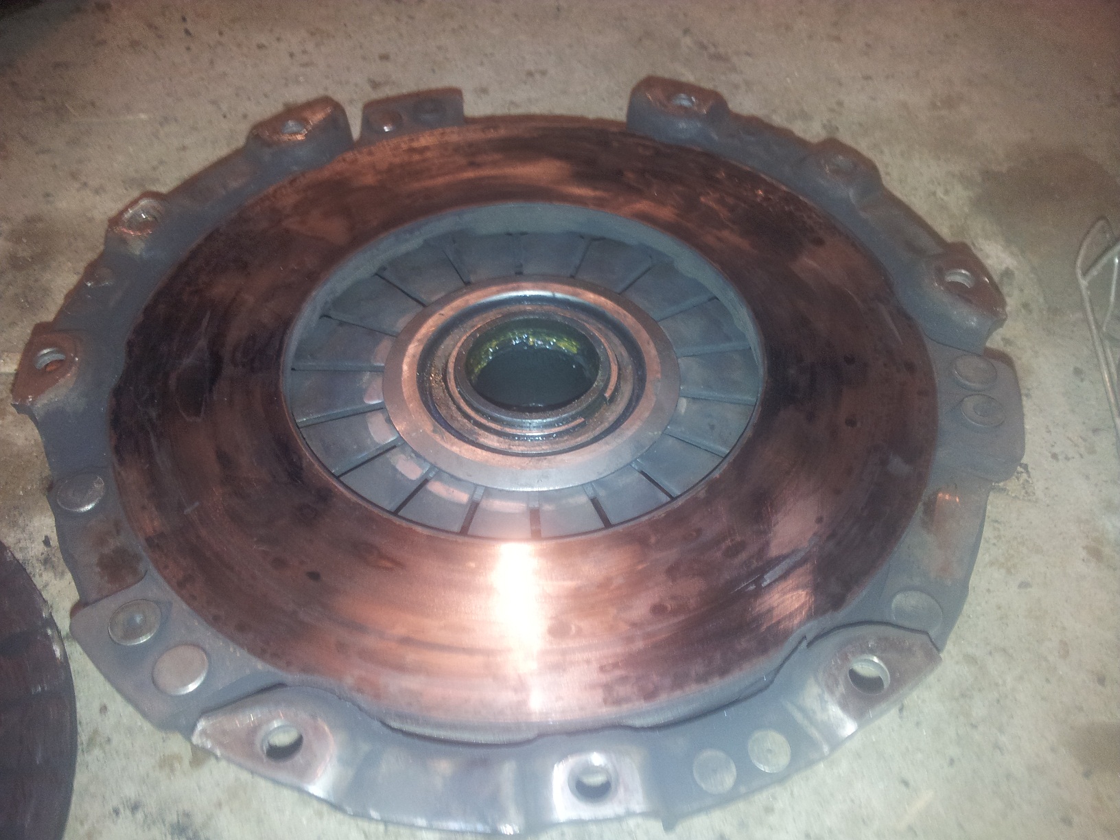

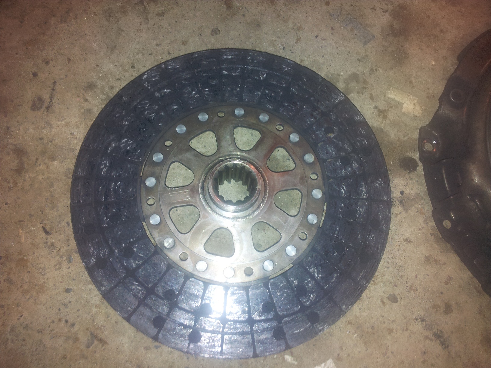

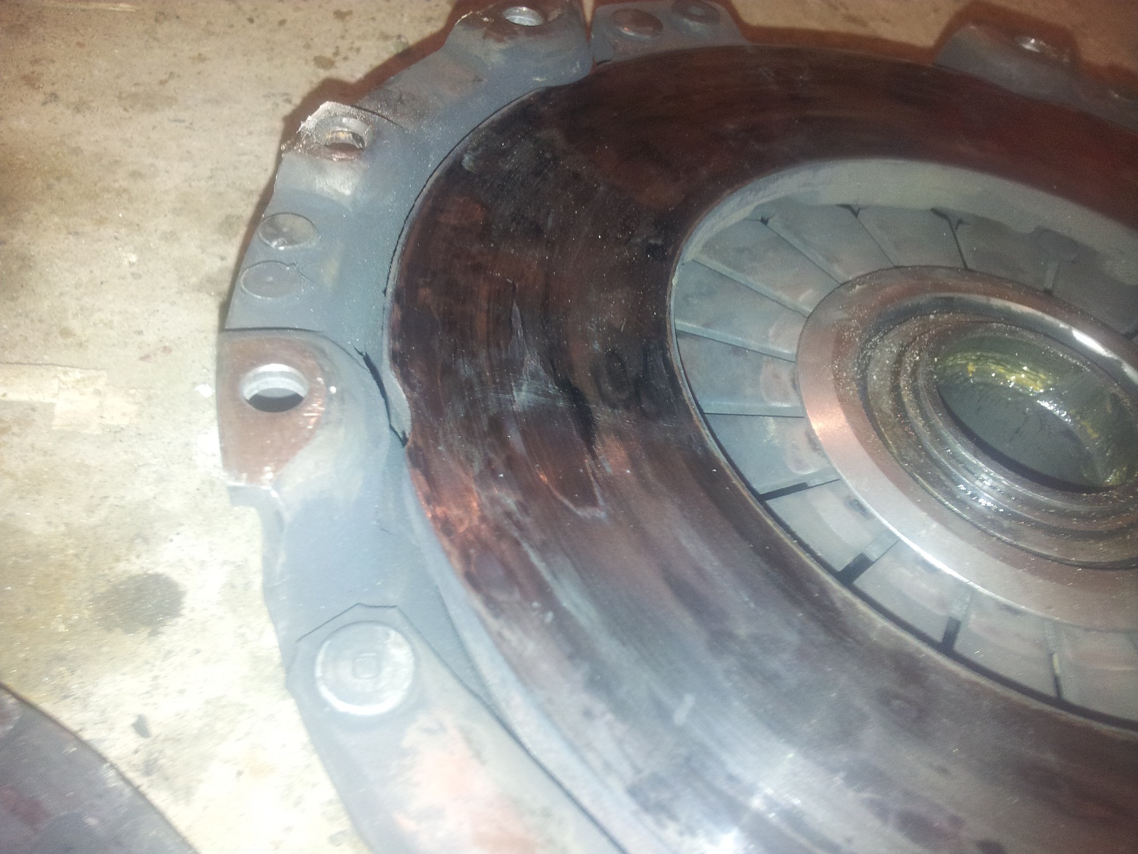

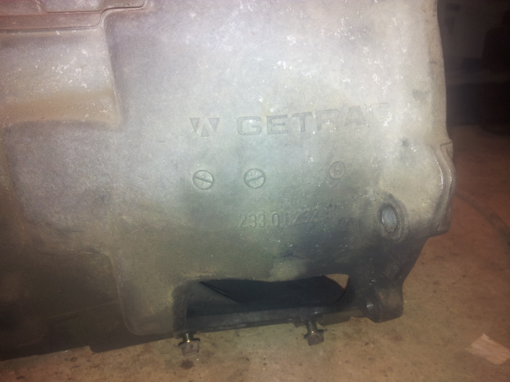

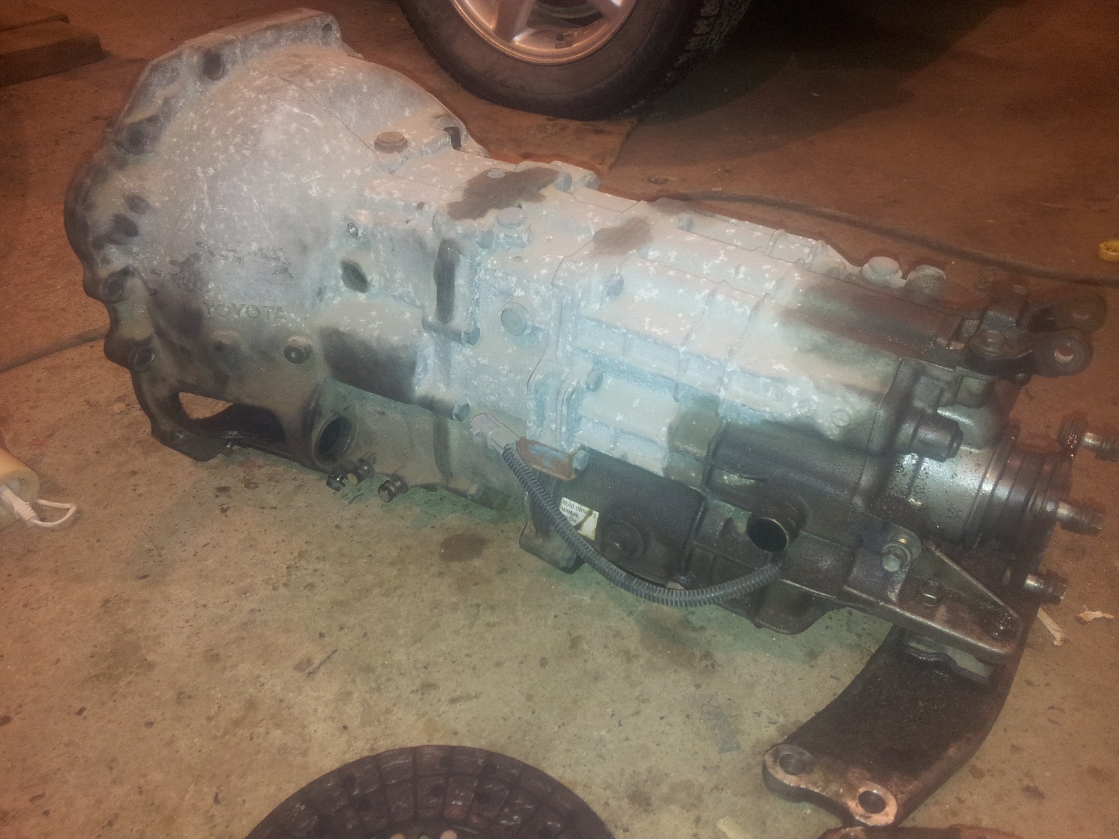

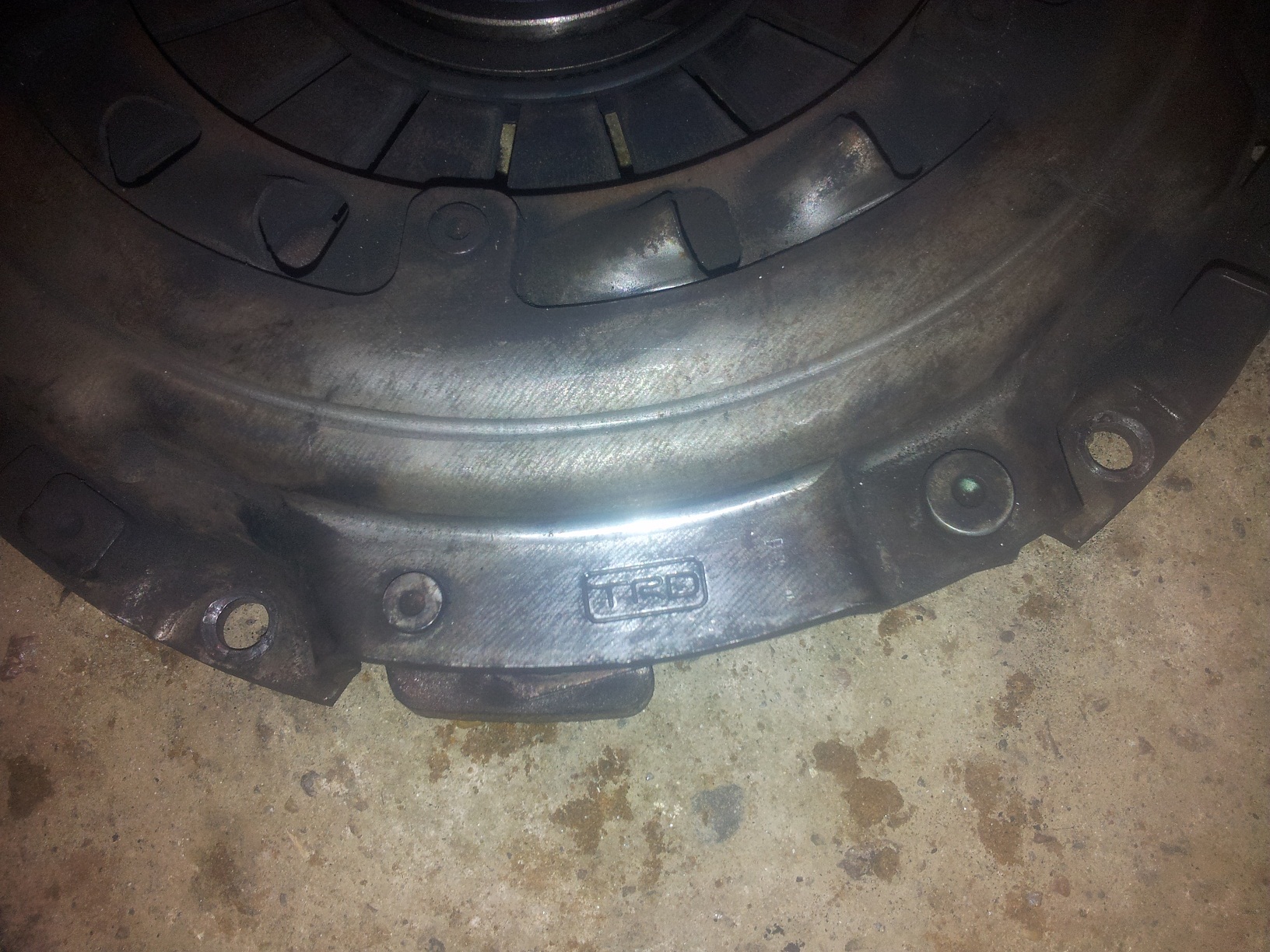

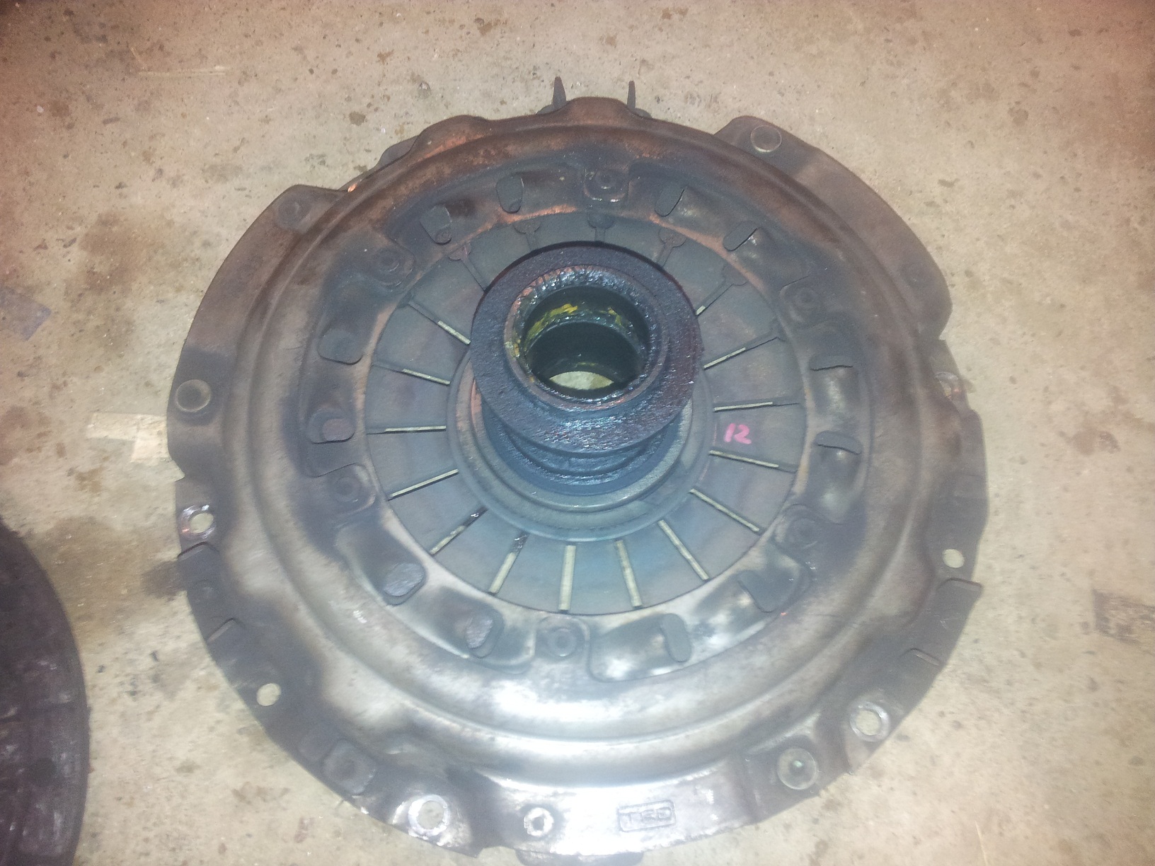

- - Egores   Решил заняться сцепление В открытом лючке увидел ...   24.12.2012, 0:12
- - Arhangel   Сцепа, насколько я понял ТРД.. Но, я бы обратил СР...   24.12.2012, 0:47
|- - Egores   Цитата(Arhangel @ 24.12.2012, 5:51) Сцепа...   24.12.2012, 1:47
- - moviegear   Многовероятно, что гетраг. Сравни по фото.   24.12.2012, 0:50
- - Egores   Ну трасса стоит грамотно, походу в Японии ставили ...   24.12.2012, 1:56
- - Arhangel   V162 Гетрага не сушествует.. Есть 160 и 161 Где ...   24.12.2012, 2:50

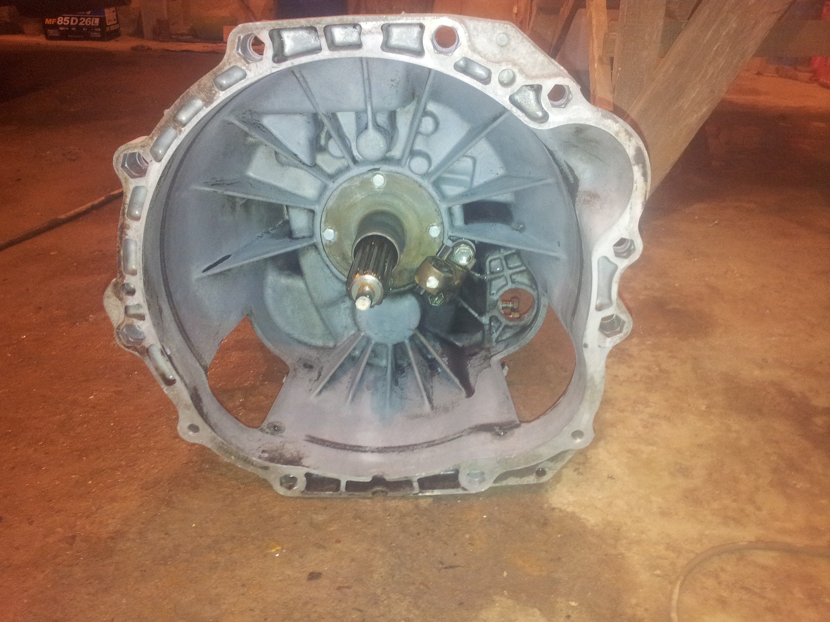

- - Egores   Пардон затупил по поводу 162 Да просто коробас ...   24.12.2012, 3:27

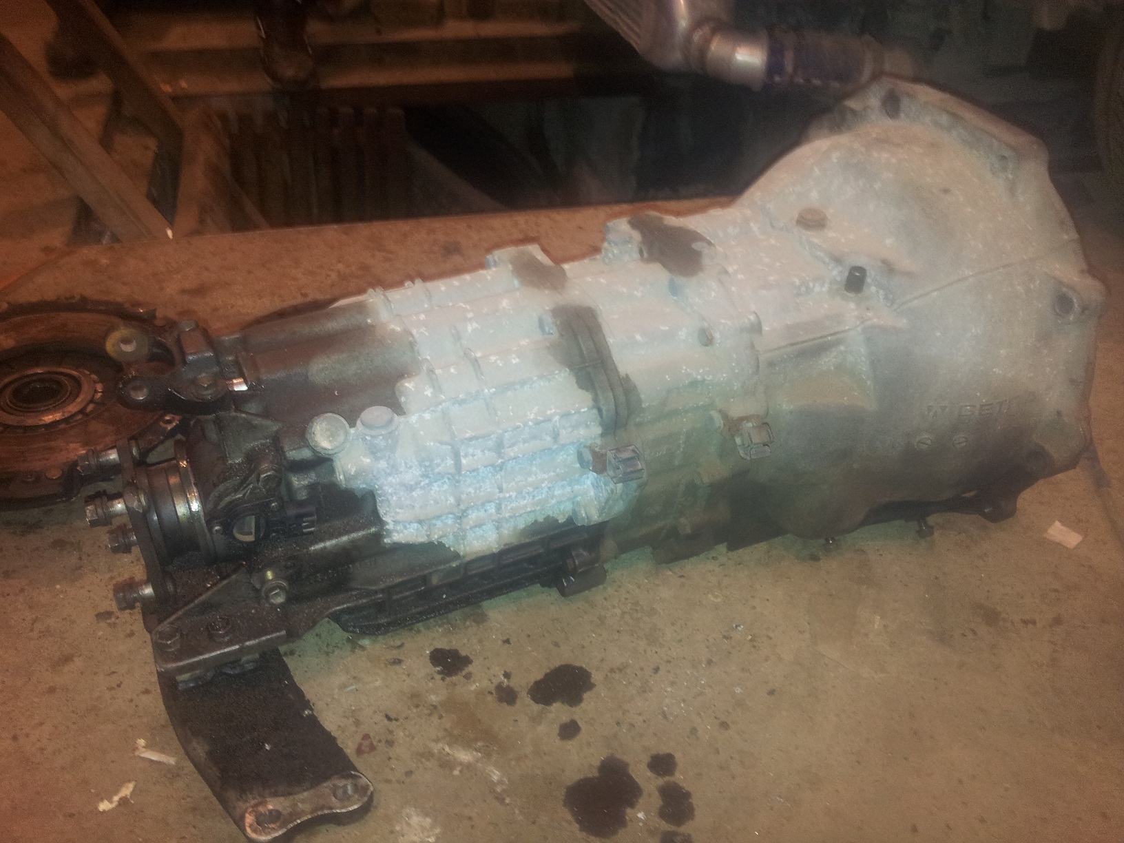

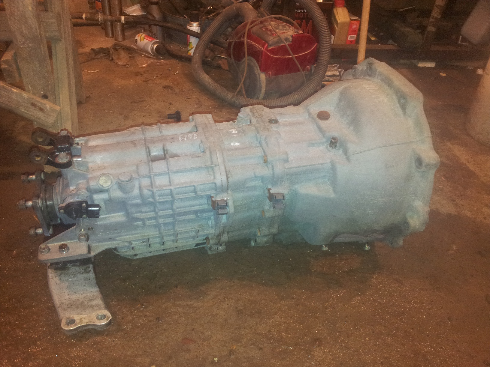

- - Benjiro   Скинуть/поставить гетраг макс 2 часа))) заодно вс...   24.12.2012, 6:02
|- - master   Тебе в любом случае скидывать коробку, чтоб не дро...   24.12.2012, 6:53

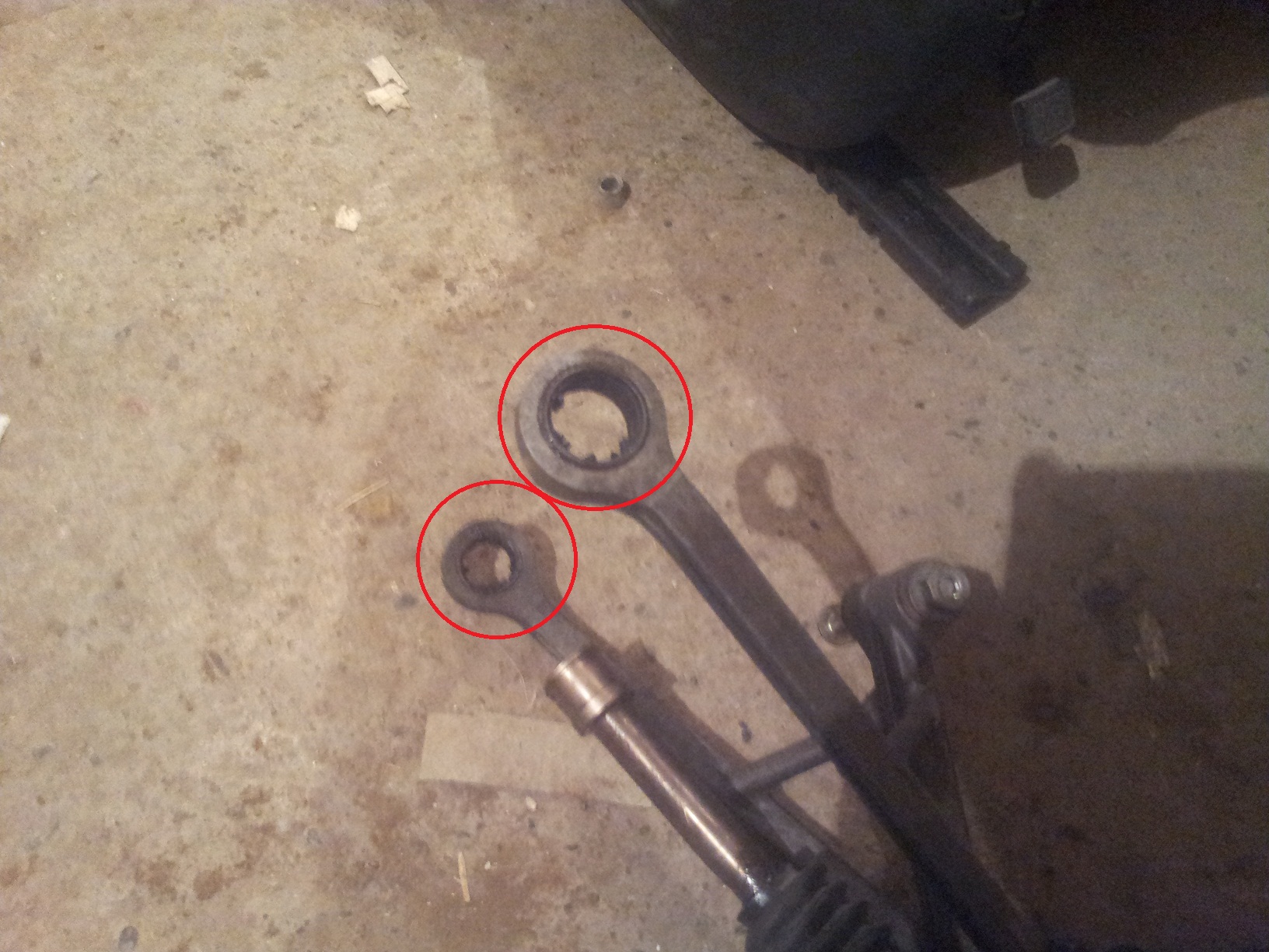

- - Egores   Я просто ума не приложу как открутить болты сверху...   24.12.2012, 7:38
- - Benjiro   Разница между гетрагами в передаточных числах. Бол...   24.12.2012, 7:46
|- - master   Egores когда открутишь кардан и снимешь подушку ко...   24.12.2012, 7:50
- - Egores   Спасибо за посказки по снятию Меньше мучаться буд...   24.12.2012, 8:30
- - drool   Скорее всего это 160 гетраг, чтобы точно определит...   24.12.2012, 8:58
- - Egores   Так и сделаю Ну сальник походу высох потому что я...   24.12.2012, 9:17
- - drool   Egores, там их два - один изнутри (надо разбирать ...   24.12.2012, 9:38
|- - rim333   Цитата(drool @ 24.12.2012, 14:42) Egores,...   24.12.2012, 18:03
- - Sub   Arhangel, сбоку отлито только обозначение "по...   24.12.2012, 16:19
|- - Egores   [quote name='Sub' date='24.12.2012, 21...   24.12.2012, 23:40
- - Arhangel   Sub, Возможно, Просто где-то на фотке, видел у ко...   24.12.2012, 16:29
- - Sub   А причем тут диаметр? Если человеку громко, то тут...   24.12.2012, 16:46
