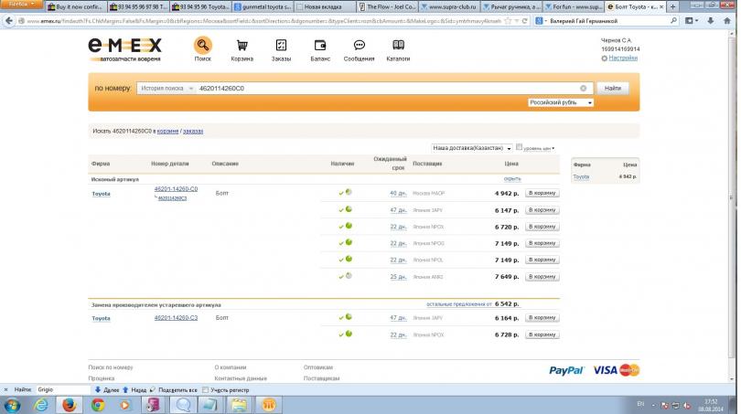

- - John_Travolta   Спасибо, только вот откройте мне тайну почему у Ан...   20.8.2012, 19:24
- - rom@888   Да потому что они бабаи и по русски читать не умею...   20.8.2012, 19:43
- - Sub   Я взял номер кузова той машины, на которой 100% та...   20.8.2012, 22:39
- - John_Travolta   Ок спасибо:)   20.8.2012, 22:54

- - Sergey_supra   Странно, говорит что C3 заменяющий..   8.8.2014, 13:57
- - beast_drc   Sergey_supra, еще ничего не значит )) просто он на...   8.8.2014, 15:20
