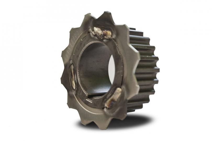

drool Ну тогда покупай шестерню от GTE + датчик положени... 2.10.2012, 10:52
LeXa шестерню- ты имеешь в виду та, что стоит на коленв... 2.10.2012, 11:57

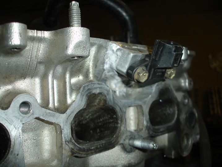

А про шестерн... 9.10.2012, 10:24

drool Шестерни и ДПКВ по номерам различаются.
Ну маслона... 19.12.2012, 8:46![]() ![]() |
