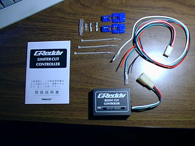

Greddy Boost Cut Controller (BCC)
Сылки на статью. http://mkiv.com/techarticles/bcc/bcc_install/bcc_intro.htm
И установка её. http://mkiv.com/techarticles/bcc/bcc_install/bcc.htm
Перевод ссайта, на ломаном Русском
Введение в усиление Greddy Cut Controller (BCC):
В качестве датчика давления турбо
(TPS) на Supra TT видит увеличение наддува, он посылает повышенного напряжения
(V) на ECU. Когда типичный уровень повышения запасов превысил, тем выше TPS V
Сигнал вызывает ECU ссылаться на прекращение подачи топлива, это запрещает избыточное повышение.
BCC просто помещается в середине этого провода от TPS к ECU.
В пик-акции и низкие уровни наддува, BCC проходит акция неизменным V
сигналы на блок управления двигателем. Как повышение уровня запасов превышен, BCC входами
слишком высоких V сигнал от TPS, но ограничивает его выход V в ЭКЮ
пик уровня запасов. Прекращение подачи топлива в настоящее время не вызывается более чем в акционерных импульс.
Обратите внимание, что Greddy не
Список BCC, как сделал для 93-98 Supra TT. Правильный Greddy BCC использовать
помечена для '90-'96 MR-2 Turbo, Greddy часть # 15510006
II.
BCC Разъяснение подключения и примечания:
TPS в ЭБУ провод черный
с двумя желтыми полосами расположены на больших экю
Жгут. Этот провод резать, полученный срез, который идет в TPS
подключается к BCC Белый провод ввода. На другом конце разреза, который идет
к ЭБУ подключается к BCC зеленый провод выхода. Большинство людей имеют
сократить Blk / YLW провода рядом с ECU, обратите внимание, что в качестве альтернативы тот же провод
можно найти в проводку станка вдоль верхней / задней части моторного отсека.
Это "от ECU" Доступ опции подробно описаны в Части IV ниже.
Красный провод БЦК
может быть подключен к любой зажигания / включении 12В источника. Таким образом, это не
Необходимо сократить ECU провода для этого, как описано в "BCC
Установить "статью, хотя вы можете выбрать. Другие варианты включают
доступ на неиспользованные сиденье предохранитель нагревателя щель в верхней строке рядом Fusebox
левой ногой водителя.
Черные БЦК провода
подключается к любому качества земли. Опять же, не надо сократить
ECU провода просто обосновать BCC. Другие варианты включают опрессовки в
Кольцо разъем, крепится под жестким шасси болт очищены от краски или мусора.
С этими соединениями,
Вы можете выбрать место BCC само устройство рядом с ECU, под приборной панелью или
рядом с интерьером блока предохранителей. Один из высокопоставленных Листер даже поставил BCC
внутри ECU.
Поля жгут вариант: (ПРЕКРАЩЕНИЯ)
Одного поля сенсорный Замена жгута проводов
www.MVPmotorsports.com
: Данный продукт находится между
фондовый мужчина / женщина ECU жгут, чтобы разрешить доступ без разрезания проводов. Создание возможностей для этого жгута также призывает к
повторное позиционирование или удаления Trac ECU (рядом с Главный ECU).
III.
Точная регулировка ВСС Выходное напряжение:
Внутри оболочки BCC является
винт, который обеспечивает регулировку пик выходного напряжения. С ЭБУ
использует TPS V данные для многих функций, вы хотите, чтобы это набор только как низко по мере необходимости
чтобы избежать подачи топлива, а не излишне ниже. Установка, как это происходит
от Greddy может использоваться, но ниже, чем необходимо, и варьируется от блока к блоку.
Вы могли бы примерно установить его, просто неоднократно вождения автомобиля при разгоне и максимальной
медленно поворачивая винт против часовой стрелки
уменьшить пик выходного напряжения
пока вы не ударил подачи топлива. Но это грубый метод по сравнению с
регулировка это точно путем измерения с помощью вольтметра, а именно:
1.
Соединения для напряжения Tune считать ваши BCC будет удалено. Для Volt
мелодия после BCC полностью установлена, вам необходимо отключить БЦК
зеленый и белый провода, чтобы продолжить, но может оставить красный и черный провода
установлены.
2.
Красный BCC провод к любому источнику 12В, таких как автомобильный аккумулятор +
3.
Черный BCC провода, и отрицательный зонд вашего вольтметр, к земле же аккумулятор.
4. Белый
BCC провод к любой автомобильной источника напряжения 5-12В. Проще всего
использовать 12В источника же, как и красный провод. Другие использовали 6V выход
Зарядное устройство, не имеет значения, потому что любой ввод 5-12v в BCC даст
тот же результат для данной установки винта.
5.
Зеленый BCC провод к положительному зонд вашего вольтметра.
6.
Поверните винт, чтобы обеспечить вольтметра почти, но не более:
4,3 В для 93-95 автомобилей, 4,1 V для 96-98 автомобилей.
IV.
Альтернативный доступ ТЭС в ЭБУ провод, вдали от ECU - Подробная информация
Найти турбо
Датчик давления около 2/3 пути назад вдоль верхней части двигателя области потребления. Это
имеет 3 провода, выходящие из нее. Средний один черный с двумя желтой полосой
проволока. Теперь вы знаете, что целевой провод выглядит. Снимите верхнюю
пластиковая крышка от большой жгут проводов, что проходит вдоль задней / верхней части
моторном отсеке / противопожарная стена. Клипы на эту крышки PITA выйти - использовать
два небольших отверток и быть терпеливым. На водителя конце непокрытый
провода ткацкий станок, отменить широкой изолентой, чтобы вы могли распространиться и смотреть
В каждый отдельный провод. Будьте внимательны, некоторые цвета, такие как коричневый, бежевый и т.д.
похожи на желтые полосы. Используйте яркий свет и посмотрите на все
Провода и вы увидите, каждый уникален. Есть два различных
Провода, которые одновременно являются черный с желтыми полосками, но ясно одно больше
КАРПАТЫ.INFO / больший калибр провода. Чем меньше диаметр / проволока то, что вам
хотите, можно сравнить его до конца можно увидеть на TPS. Только тогда, когда вы находитесь
certian, что вы определили единственно правильный провод, сократить его. Вы можете
затем подтвердить его правильность, используя ваш вольтметр набор для сопротивления, чтобы посмотреть
для преемственности между проводом вы режете и средний провод на конце отключены
СПД. В конце разреза провод идет к концу водитель ткацкий станок
TPS конец для белых BCC, конец к концу пассажирских ткацкий станок является ECU конца
для зеленых СК. Вытяните расширение провод ведет от BCC через
Брандмауэр переход от интерьера внутри на педаль сцепления, информация о
это также на повышение статью технологий колеи. Обожмите ваших потенциальных клиентов BCC на ваш
разрезать провод на ткацком станке. Оберните ткацкий станок обратно, защелкните крышку на место, вы
сделано.
