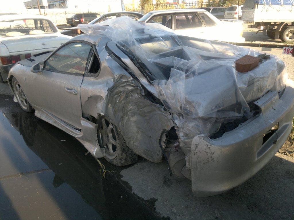

Машина была ударена на большой скорости попой в столб крыша пошла винтом лобовое треснуло но не выпало, с рожей непонятно повело или нет...
атмо автомат дорестайл 94 года
В раздумьях вот восстанавливать или нет, есть варианты:
1. привезти половинку заднюю и наварить, боюсь вдруг рожу тоже повело
2. привезти распил турбо и в него вварить планку, а остальное по запчастям - дороже
3. привезти конструктор и оформить его на документы, остальное по запчастям - еще дороже smile.gif
Документы хорошие, конструктор 5 летний, машина на номерах.

Если делать для себя то однозначно везти конструктор, или искать кузов в России.
сообщение 31.10.2012, 12:28
Проще и дешевле найти кузов/другую машину. Т.к. мало кто сделает за адекватные деньги качественно. Морду может и не повело, но подрамник наврняка уехал, крышу менять. Одни проблемы от такого кузова будут.
Привози конструктор и не парься. А эту в разбор. Ибо с распилом делать нечего - это отстой, а не машина.

Конструктор.

есть стаж в таких делах и вот что скажу, если распил брать то судя по крыше и всему остальному если роботом пол не вытянуть то тебе кузов покупать почти до капота это если правильно по швам варить(но чаще пилят просто болгаркой как попало)чтобы соблюсти геометрию кузова!если не по швам то 90% что геометрия не будет совпадать с заводской и при установке стекла это сразу отразиться!думаю кузов купить идеальный вариант и на него навешивать!

на латышских номерах вези турбо Супру, и второй вариант rolleyes.gif , только пилить не надо

Спасибо большое всем за ответы попробую пустить в разбор и попродавать на форуме что живое в машине есть... По поводу латышских супр первый раз слышу))) я все больше с восточной стороны привык тащить все smile.gif

точнее на латвийских как то гоняют же, вид на жительства оформляют и дают тебе Супру на иностранных номерах, едешь на ней домой, адальше знаешь че делать уже cool.gif только ни кому не говори biggrin.gif
