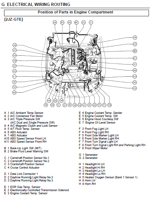

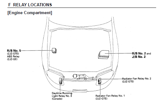

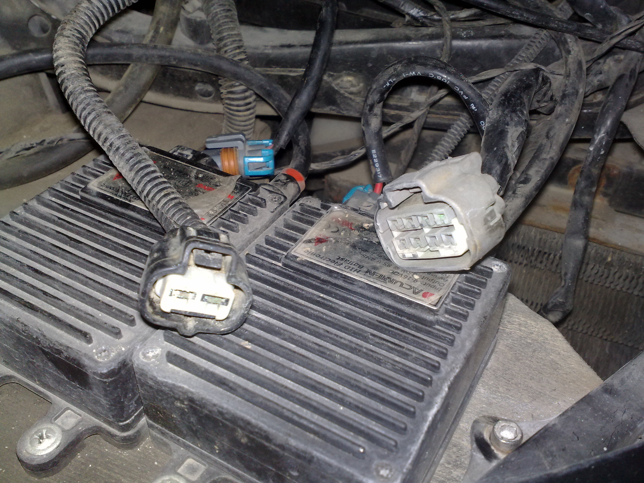

- - Yascherrica   Итак, на выхах утеплял бокс, параллельно звлез в б...   19.11.2012, 12:12
- - Ro_Ja   drool, думал, что на "плюсик" нажму, а т...   19.11.2012, 12:14
- - drool   Yascherrica, так не поймешь, но вроде это именно о...   19.11.2012, 12:18

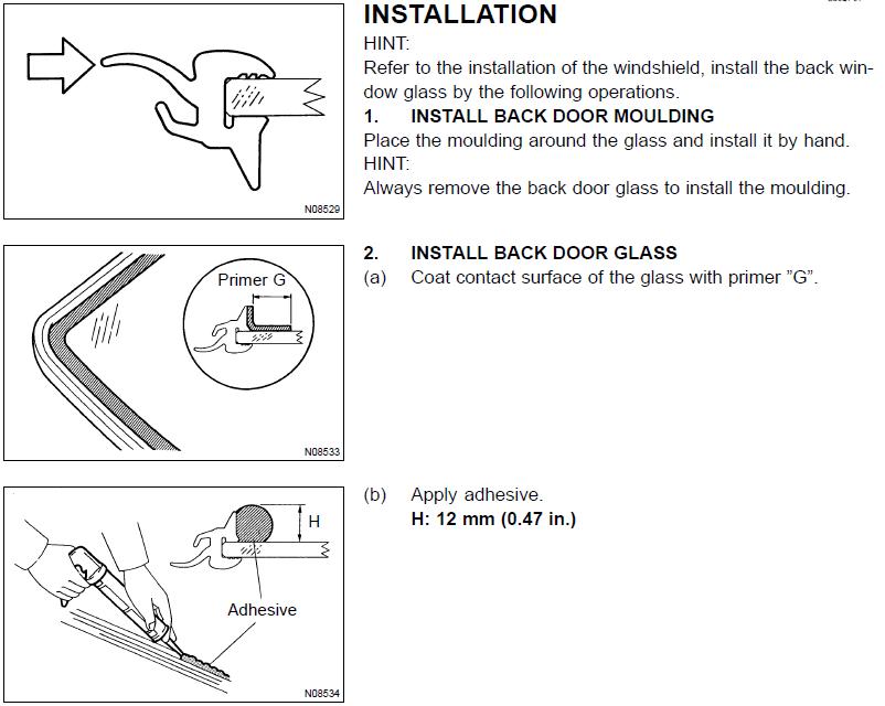

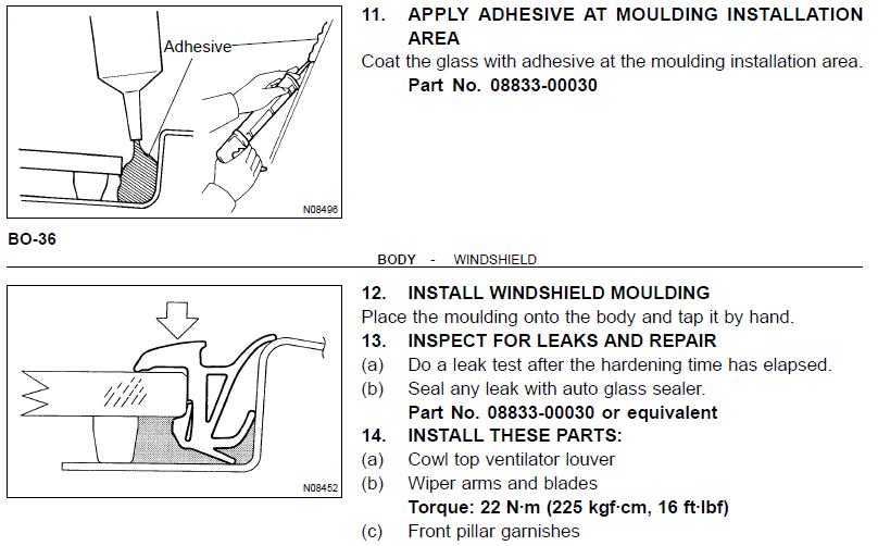

- - Yascherrica   Чем молдинги вокруг лобового и заднего стекла клея...   19.11.2012, 12:26

- - Yascherrica   Спасибо, Паша. Так чем правильно молдинги клеит...   19.11.2012, 12:49

- - drool   Yascherrica, молдинги одеваются на стекло. После с...   19.11.2012, 13:57
