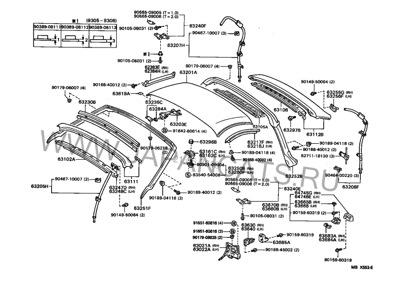

Стопудово течет через стоки крыши, там у тебя либо их сливные отверстия забиты, либо, не удивлюсь если их вообще у тебя нет.
Вот на всякий случай тебе рисунок прикрепил с тем что я имею в виду, передние стоки - 63205H, задние стоки - 63208F/63207H

Так, парни, а стоки эти где идут? я что-то по схеме не очень представляю... Что разбирать, чтобы посмотреть? И потом, у меня вода то только на полу, как из-под колес, все остальное вроде сухое... Вариант с дырой как-то более реалистичен на мой взгляд...
сообщение 21.5.2013, 11:37
Сообщение #395
По стойкам лобового стекла (внутри) и боковым (где ремни безопастности).

Ну так правильно если у тебя сливные дырки этих стоков забиты, или у тебя их вообще нет, то у тебя вся вода с крыши будет течь внутри стоек кузова в пороги, а от туда и в ноги под ковер.
