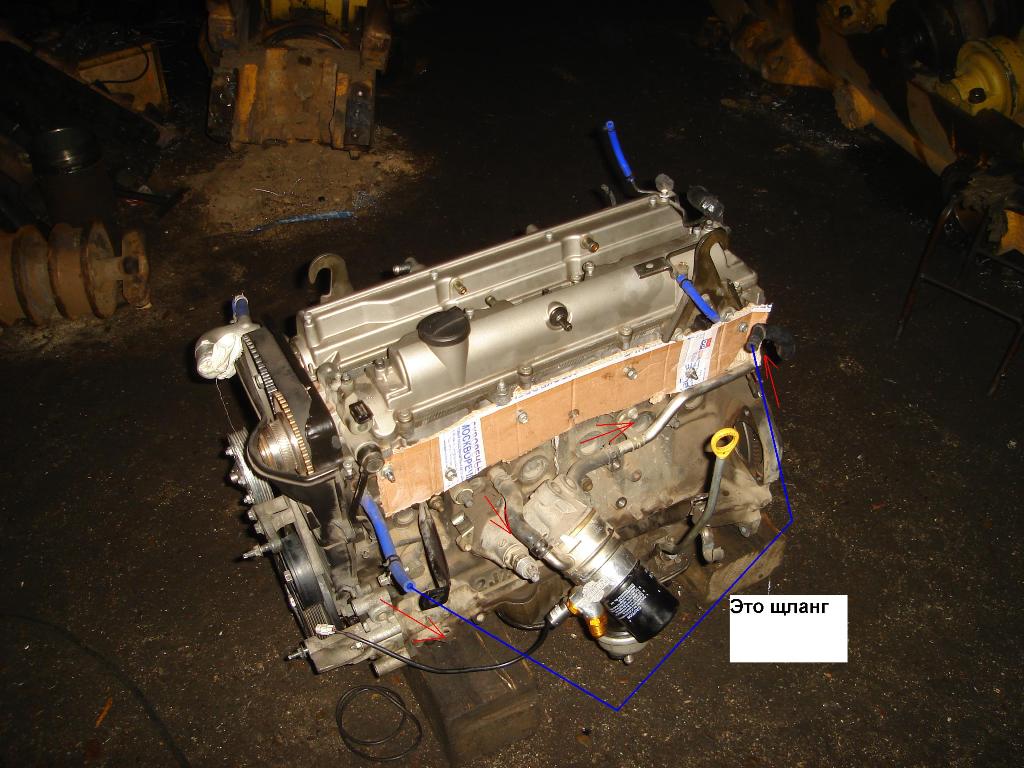

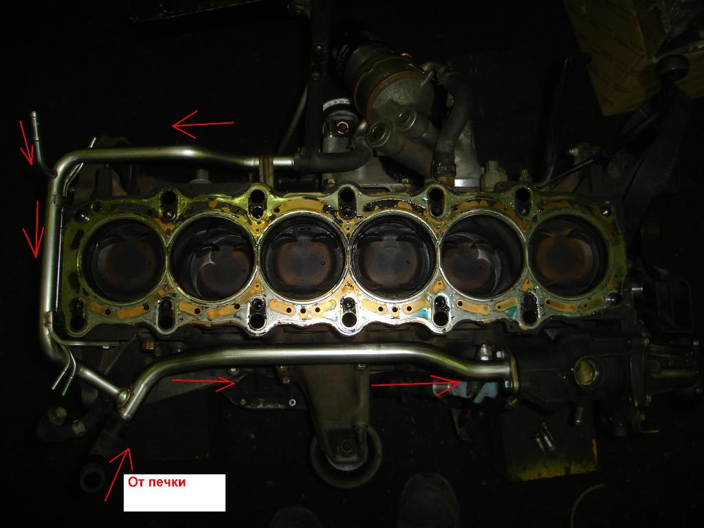

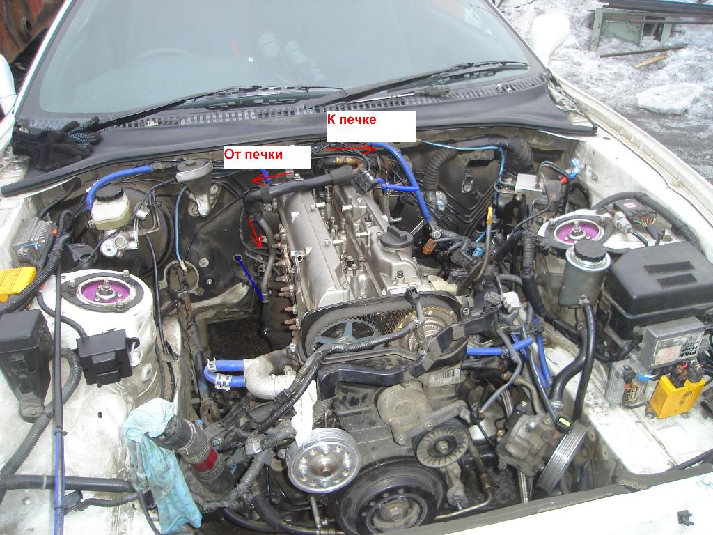

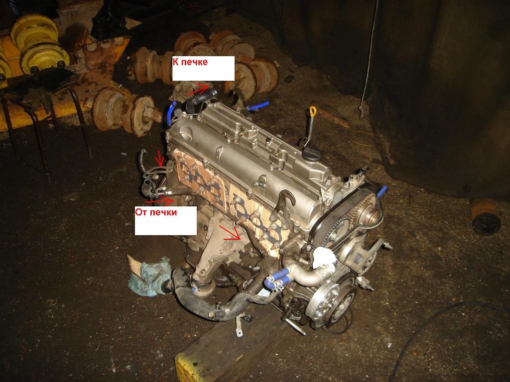

Небольшое пояснение, стоит сингл, т.е. на охлаждение турбины задействован один сосок на гусе и сосок на помпе, также не подключен подогрев дросселя и кхх, точнее шланг м/у 2 сосками брошен напрямую, т.к. авто только летнее.
Что хочу сделать:
1. Сосок идущий из головки в дроссель заглушить, сосок на который он приходит тоже заглушить.
2. Теплообмениик можно убрать, можно оставить, не принципиально
Затеял это для того чтоб что то придумать с трубкой идущей от печки, т.к. ее место положение в стоке (над головкой) меня раздражает, хочу спрятать ее куда нибудь к моторному щиту. Печку убирать не хочу, она должна быть рабочей
Меня, кроме как переварить трубку эту, другие мысли не посетили.
Так же интересно не будет ли локального перегрева в случае зуглушки соска идущего из головки к дросселю и блока в случае удаления теплообменника.
