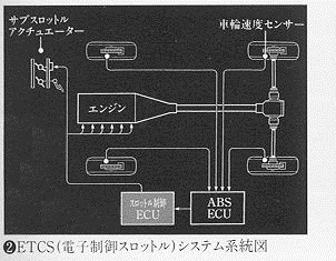

Народ,подскажите,плиз,кто как подключает ABS к тюн.мозгам... у нас в супрах эта система автономна и имеет свой блок управления,на VVT-i моторах из него идёт два пина на мозги... можно как-то по ним прочитать сигнал или отдельно подводить провода из датчиков всех 4-х колёсов friends.gif Поделитесь опытом подключения. Схема работы на супрах VVT-i мотор такая (на не VVT идёт ещё отдельный блок трекшена,служит как посредник):
