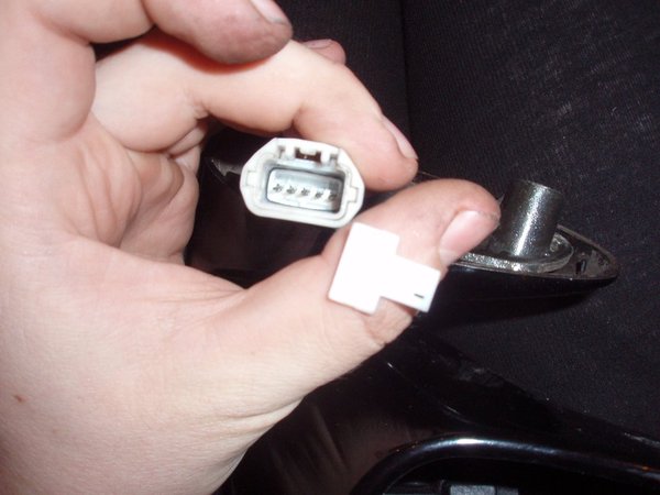

Фишка зеркала складного рестайл (спасибо за фото beast_drc smile.gif ):

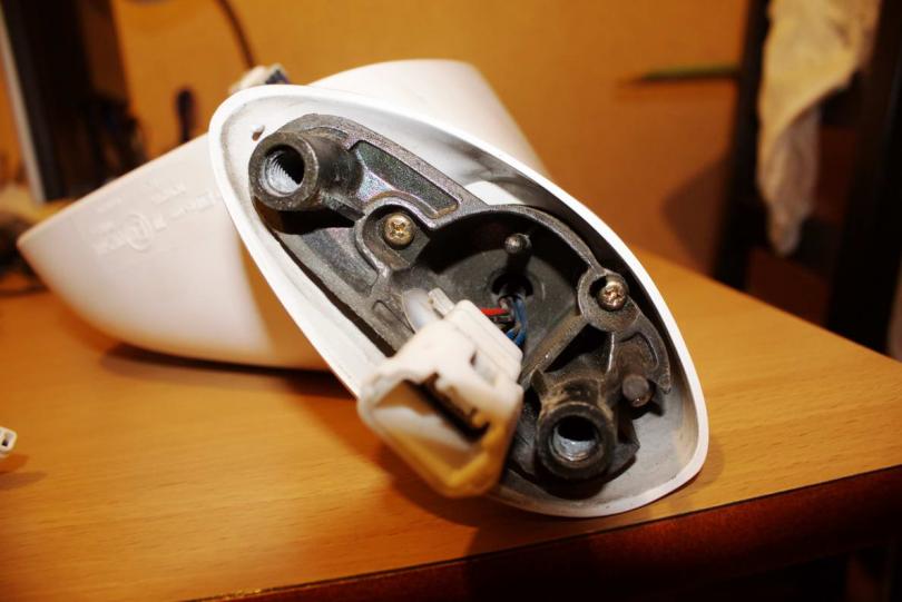

Фишка зеркала с подогревом рестайл (такая же):

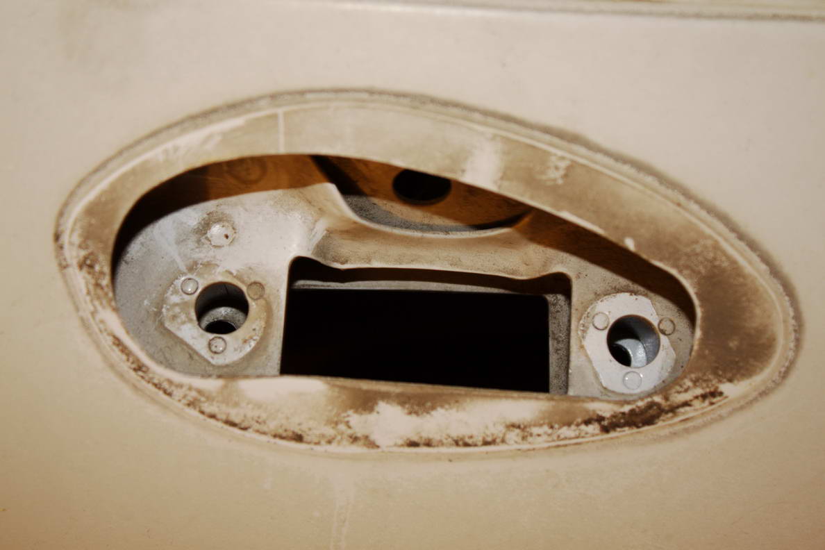

И моя фишка не проходит в отверстие маленькой перегородки внутри двери.
Вот рестайл отверстие:
А вот дорестайл существенно шире.

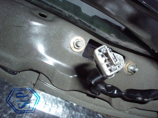

Самый главный вопрос в том, что у меня на дверной косе к зеркалу идут 7 проводов, а на самом зеркале выходят из семиконтактной фишки только 5.
Что за 2 провода которые идут в косе, но на зеркале пропадают?

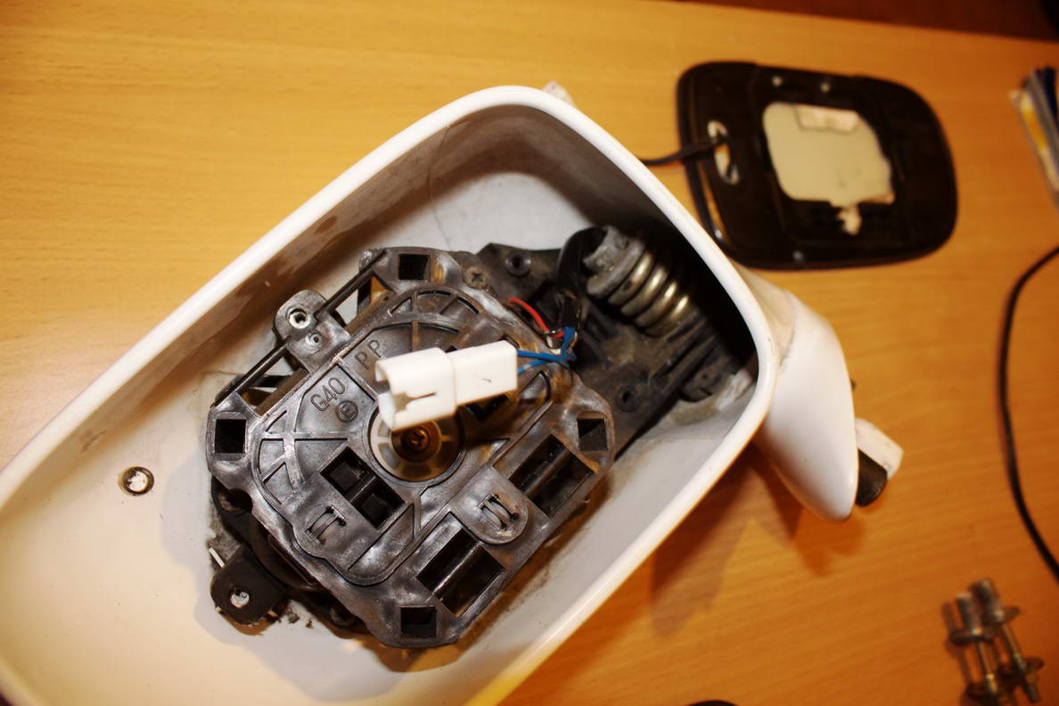

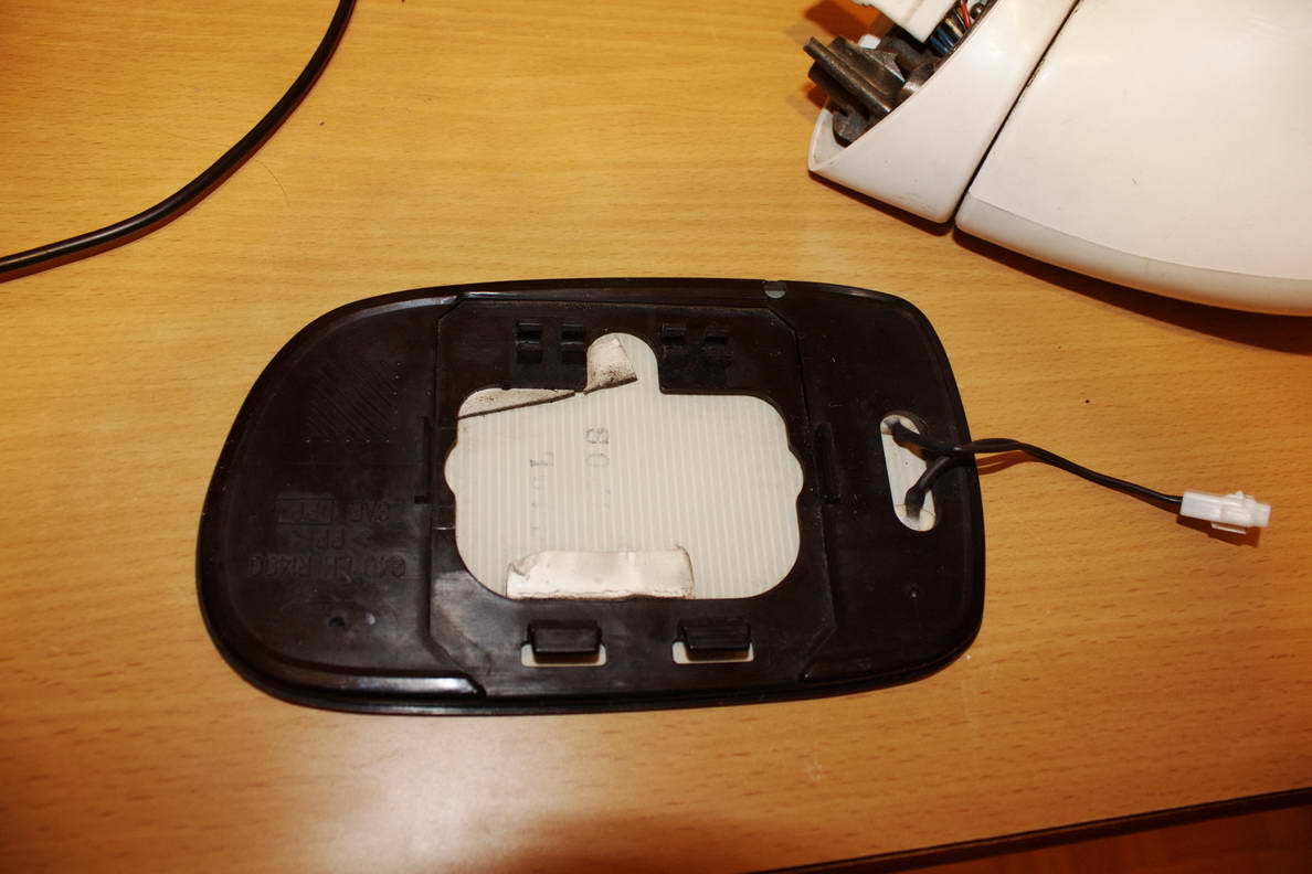

Следующий вопрос: как разобрать зеркало с подогревом?
В нём нет двух болтов как на складном:
На этой фотке видно стопорное кольцо на пружине, кто-нибудь пробовал его снять?
Стопорное кольцо над пружиной пришлось ломать, по-хорошему снять его никак не вышло. На турбо зеркала в этом плане гораздо лучше - разбираются на ура и если надо покрасить, не придется играть с малярным скотчем.

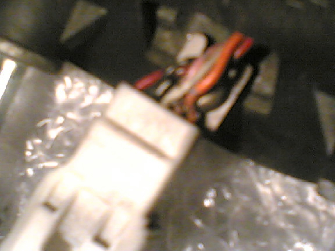

сообщение 19.1.2013, 0:54

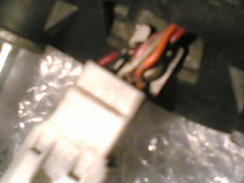

Вот распиновка, правда фотка с мобилы
-красный
-черный
-белый
-розовый
-оранжевый
Стекляшка не в резину затянута, а в пластик. А состояние больше от условий хранения машины зависит, с подогревом этот пластик дружит вполне нормально.
