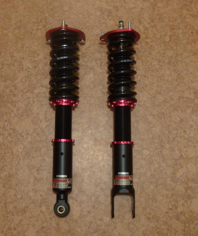

Здравствуйте, подскажите пожалуйста, стоят Tein type HR, но хочу поменять на новые Blitz damper ZZ-R. На блицах регулировка пружины и по высоте, а на теинах только регулировка пружины. Меня высота машины устраивает, как отрегулировать блицы, чтобы всё осталось, как есть. Думаю снять теины, поставить их рядом и блицами и выставить одинаковую высоты стоек, не трогая высоту прижин. Но нет гарантии, что жёсткость пружин теинов и блицов одинаковая, если блицы мягче, то может цеплять за акру. Подскажите, кто знает. как лучше сделать? Может ещё кто знает жёсткость пружин TEIN type HR для JZA - 80? wacko.gif
RVU
сообщение 26.10.2015, 11:16
Сообщение #36
Сообщений: 313
Регистрация: 29.8.2013
Из: Красноярск
Пользователь №: 8 284
Все правильно говоришь, жесткость у пружин будет разная, поэтому сядет машина по разному. Сказать жесткость на твоих пружинах проблематично, т.к. если они от Супры, жесткость будет одна, если от Соарера или Аристы, то другая. На пружинах обычно написана жесткость. Если сам не разбираешься, скидывай фото здесь, посмотрим. HR это простые стойки, думаю у них жесткость в районе 8(10) перед, и 6(8) зад. Поэтому отрегулировать нужную высоту и жесткость подвески можно только методом проб и ошибок.
Serzh
сообщение 26.10.2015, 12:58
Сообщение #37
Сообщений: 12
Регистрация: 9.8.2015
Из: Петропавловск-Камчатский
Пользователь №: 9 967
На передней пружине есть номер 1080-AAC, но мне кажется. это не то. Я знаю, что на блицах передняя пружина: упругость 14 кг/мм, свободная длина 200 мм, внутренний диаметр 62 мм. Задняя пружина: упругость 10 кг/мм, свободная длина 200 мм, внутренний диаметр 62 мм. На теинах передние - почему-то два диаметра 70 мм и 100 мм, длина 250 мм, задние диаметр аналогично диаметр 70 и 100 мм, думаю, что это внутренний и наружный, длина 250 мм, но нет данных по упругости. Хотя есть мануал на то и на то на японском. Пока не могу скинуть фото, много весят. Позже попробую.

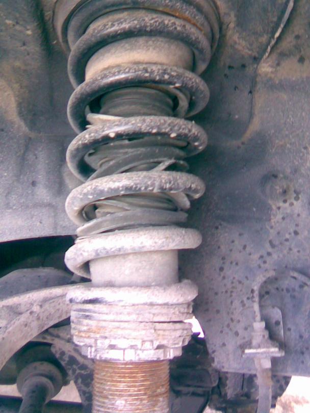

Serzh
сообщение 26.10.2015, 14:47
Сообщение #39
Сообщений: 12
Вот фото передней пружины теинов, но номеров не видно. Ещё фото на type HA, я так понимаю характеристики пружины. Там выделено чёрным кругом, наверно жёсткость, по крайней мере иероглифы упоминают информацию о пружинах.

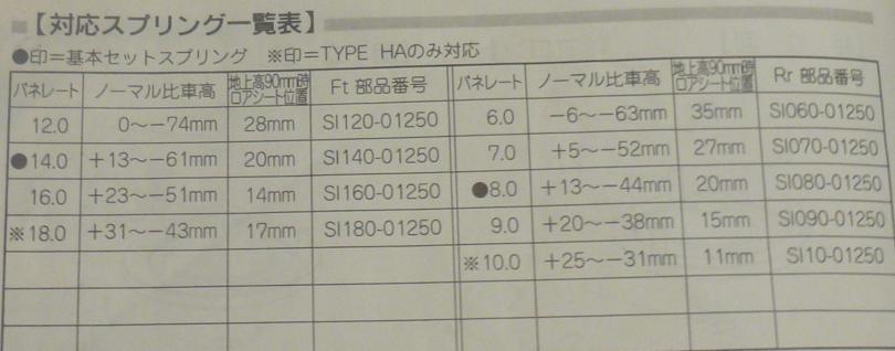

RVU
сообщение 27.10.2015, 4:58
Сообщение #40
Сообщений: 313
Из: Красноярск
На блитцах, что на фото, жесткость передних пружин 14, задних 10 (смотрим на последние цифры). Жесткость пружин на твоих тейнах надо смотреть по этой таблице: смотришь какой парт-намбер на стойке и сверяешь с таблицей.
