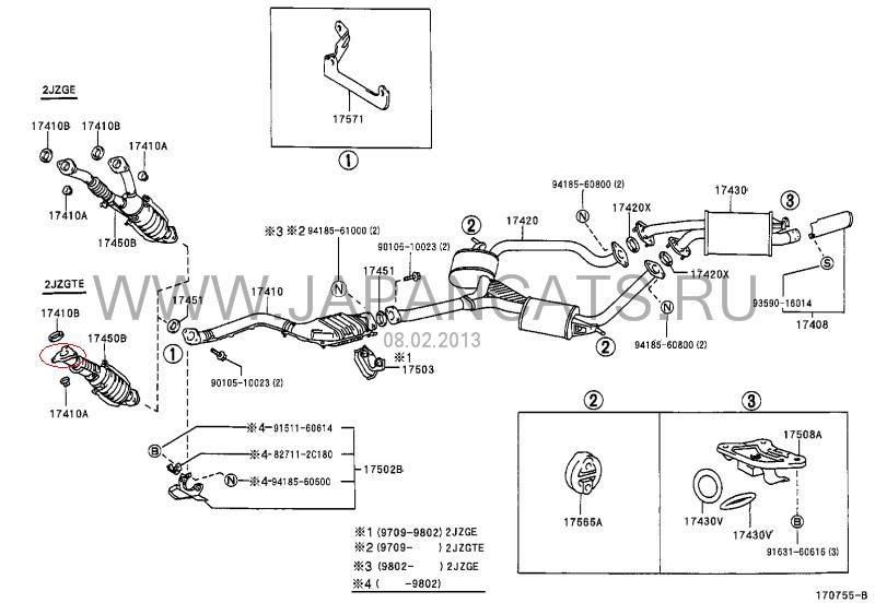

сбстна сабж.. у кого двигатель снят..снимите размеры фланца с выпускного коллектора(сток ждм) на каталик или даунпайп у кого как...нужно срочно..если есть скан в реальную величину вообще супер было бы..

тебе под фланец катализатора (приемной трубы)??? либо фланец доунпайпа(который с заслонками)??? или нужен фланец всего коллектора (6 выходов)...

да яж вроде написал что под каталик... на 3х шпильках который.. вот он на схеме обведён

мне лень проставлять размеры, вот готовый чертеж в автокад, я с него себе резал лазером
Прикрепленный файл  downpipe_flange.zip ( 2,25 килобайт ) Кол-во скачиваний: 704
