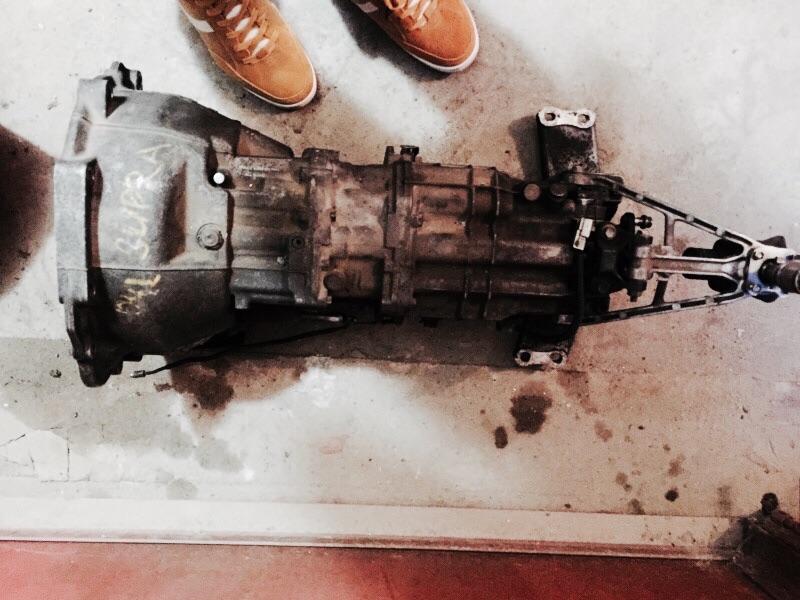

Всем привет! Вот и вернулся я из отпуска. Сейчас напишу первые впечатления от новой покупки.
В то время, пока я лежал на берегу Средиземного моря и загарал, и голова моя была чистая, мой знакомый механик загнал к себе в мастерскую ту самую, коричневую Supra для снятия коробки и замены ее на автомат, о чем мы ранее договорились.
Удачным стечением обстоятельств getrag перешел ко мне. В последствии чего, оставшиеся полторы недели отдыха, спать ночью перестал, и начали крутится разные мысли biggrin.gif .....

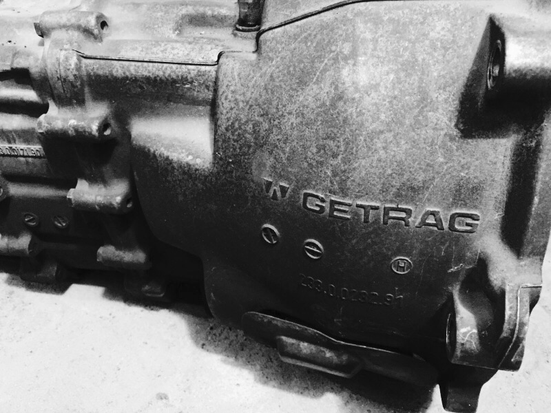

Просыпаюсь, завтракаю и еду в гараж, хочется просто посмотреть, за что цену на эту запчасть продавцы лупят в четыре штуки баксов в объявлениях, ну и, конечно, так как я в жизни не видел сие чудо инженерной мысли, хотелось пощупать и посмотреть на "легендарный getrag"!
Осматриваю, щелкаю передачами, сразу вспомнил слова в сообщении Евгения Sub - передачи действительно втыкаются настолько чётко, что другого сравнения, как "затвор ружья", в голову не приходит, они как буд-то сами туда защелкиваются. Попробовал пошатать первичный вал, никаких люфтов не обнаружено, коробка на вид довольно чистая, наверно ставилась контрактной (из-за надписи краской Supra на корпусе). А также, зная мое щепетильное отношение к машине, Вова сразу сказал, что есть небольшой дефект в виде заплатки на корпусе, сантиметров 6*8, подозреваю, что не выдержал диск сцепления, но когда это действительно произошло никто не знает, да и не важно мне, достаточно того, что до меня все работало отлично и без нарекания. А б/у запчасть она и есть б/у и риск всегда присутствует. ...Поэтому повода переживать я не вижу, выбирать не приходится, да и коробки снимаются не с каких то Kia Rio, а с боевых, японских, спортивных машин. smile.gif
Еще понравилось, что на кулисе присутствует кольцо для включения задней передачи, никогда раньше не знал, здорово.

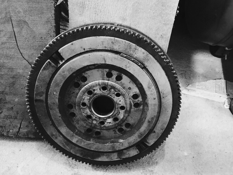

Завтра заберу комплект нового, сцепления. А также заказаны болты для корзины сцепления в Exist. Болты для маховика есть, комплект по ошибке заказал когда свап делал. smile.gif Во блин, лежат уже около двух лет, и оказывается не зря лежат. smile.gif

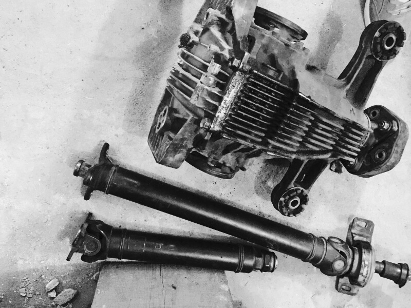

Редуктор будет устанавливаться 3.2, ушастый, заварка. А там видно будет.

надпись Getrag такая угрожающая, как будто на русский переводится "Ща в*ебу" bomb.gif

гетраг как гитара - взял в руки ?! ИГРАЙ !

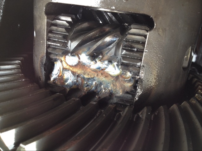

Коробка и все остальное с той золотой Супры, я так понимаю? Заварка жесть конечно еще та wacko.gif

Да, коробка с той Supra, с расширением которая. Редуктор тоже с неё. Интересно то, что исправный torsen был заварен владельцами до Вовы, непонятно зачем только.

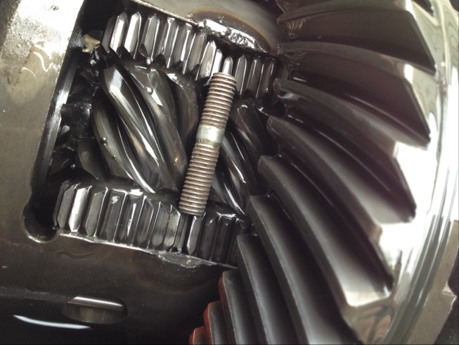

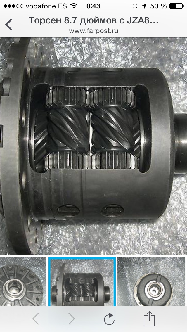

Вот мой редуктор, 8.7 с парой 3.2, его надо заварить еще раз, кстати пара целая.
http://youtu.be/GfkcevjpCu8
Как вы думаете, в дальнейшем можно переставить torsen, механизм, тот, что на фото?..

Привода подходят, так как мой маленький редуктор встал как родной на ту Supra откуда коробка и этот редуктор.

Я думаю что можно. По виду заварен только сам дифференциал, причем заварен "так себе". Снять заваренный диф, поставить новый, отрегулировать и в бой )

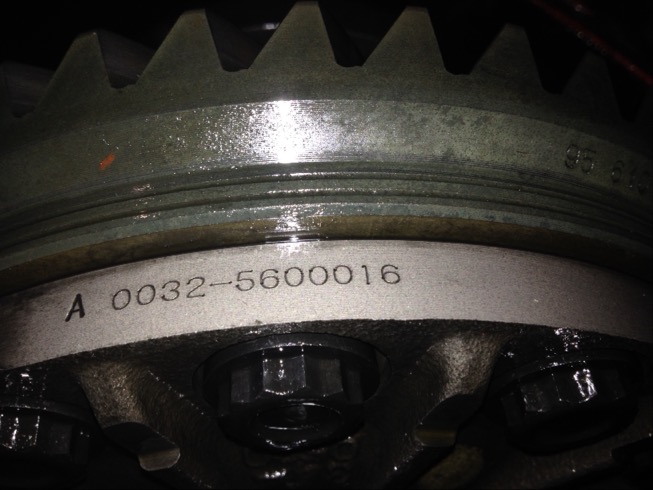

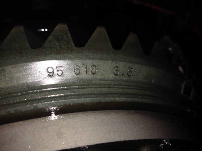

Сфоткал номера на паре. Странно, почему написано 3.5 или есть где-то ещё номер? А так же заварили по новой редуктор. Теперь будет все на века. smile.gif

А по какому случаю торсен заварил?
Или он был заварен до тебя?
