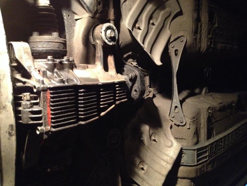

Помыл редуктор в бензине, заменил масло, и поставили на своё место, как буд-то тут и стоял.)
Редуктор получается от европейки или от ближневосточной версии, так как пара в нем 3.5, написал мне Евгений, Sub.
Дело движется, на днях установим коробку!

Кстати, в редукторе есть какой то термо-датчик, похожий на тот, что в радиаторе охл. жидкости и к нему должна втыкаться какая-то фишка. Для чего, никто не знает?
На фото видно.

Артемий, Были версии с кулером на редуктор, кулер ставился в воздуховод на порогах. мб это,что то типа термостата на него!?

Кстати, этот редуктор "ушастый", очень тяжёлый. Весит почти как коробка. smile.gif
Жаль небыло возможности сравнить его со старым, пока был в отпуске, снимали другие люди.
