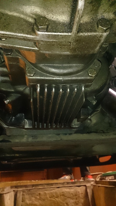

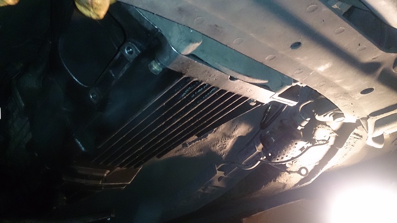

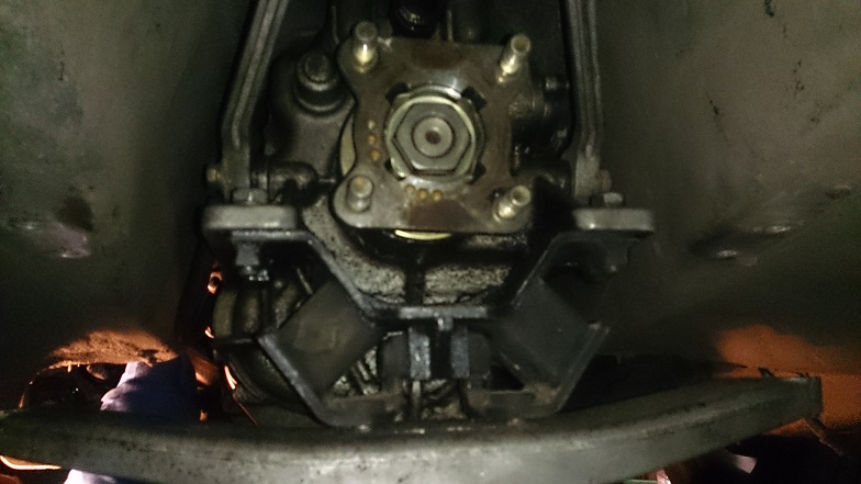

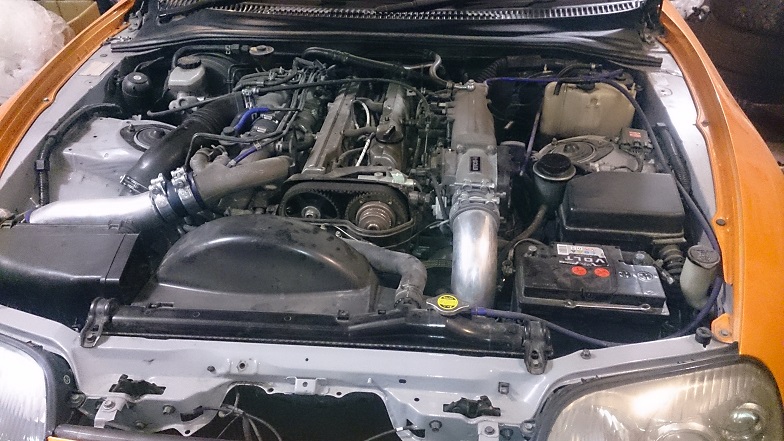

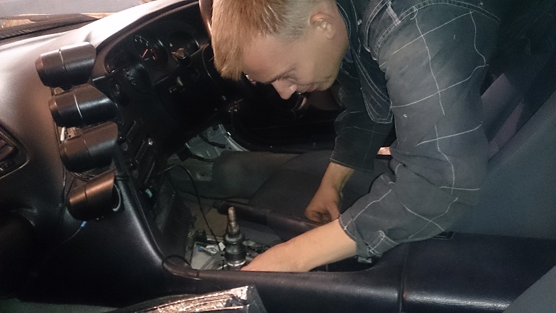

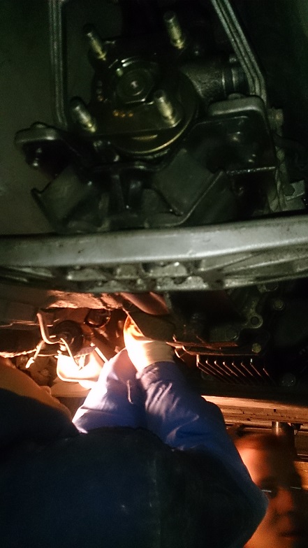

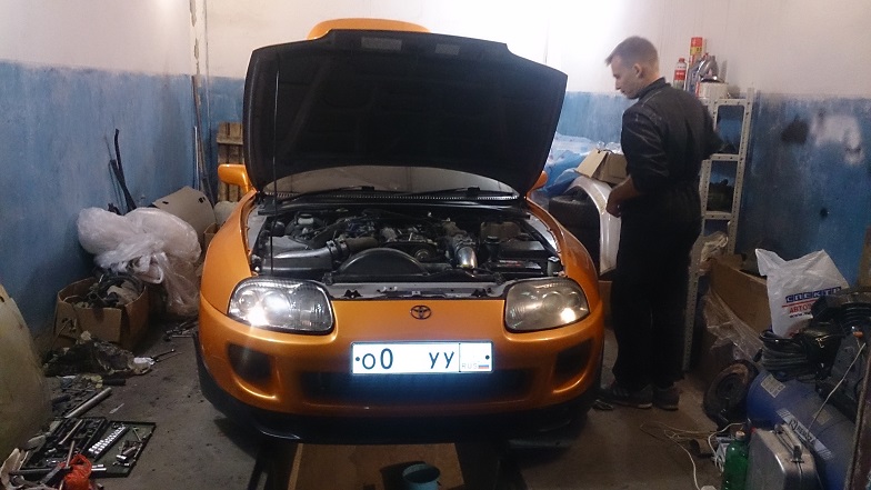

Немного шпионских фото процесса установки КПП!
Сообщение отредактировал fushumburumTRD - 23.10.2015, 6:56
Прикрепленное изображение Прикрепленное изображение Прикрепленное изображение Прикрепленное изображение Прикрепленное изображение Прикрепленное изображение Прикрепленное изображение Прикрепленное изображение Прикрепленное изображение

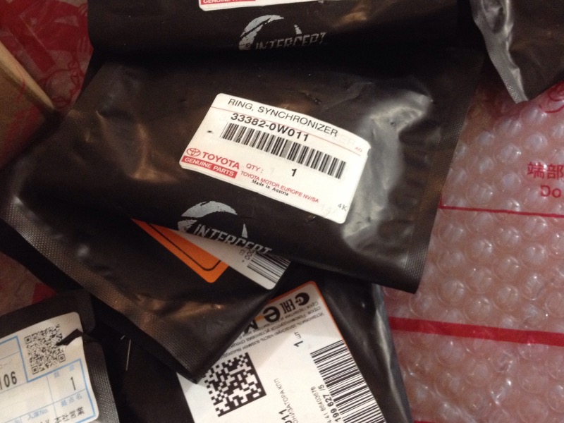

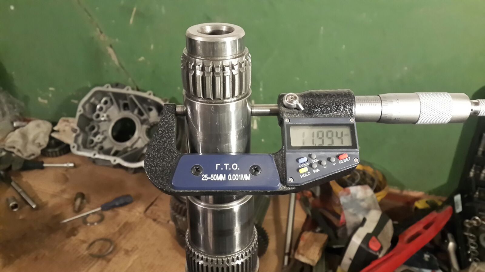

Была снята коробка, разобрана, продефектована и заказаны запчасти.
Как и предполагал, вторая и третья передачи убиты, обойтись одними синхронами не получилось.
Заказан полный комплект, из двух шестерен, двух муфт, и восьми колец.
Объясню почему заказал восемь колец а не шесть, внешние кольца синхронизаторов были двух типов A (семь зубчиков), B (шесть зубчиков, более нового образца).
Муфты тоже были новые и более старые, так как старый тип синхронов и муфт постоянно снимали, заказал нового образца эти детали, поэтому и колец пришлось заказать на два больше, на первую и на четвёртую передачи.
Заказал ещё сальники, хвостовика, первичного вала и ещё какой-то. К подшипникам, как сказал мастер, не придерёшься, все как новые.
Почти все запчасти уже приехали. Ура, скоро будем собирать коробку!!!

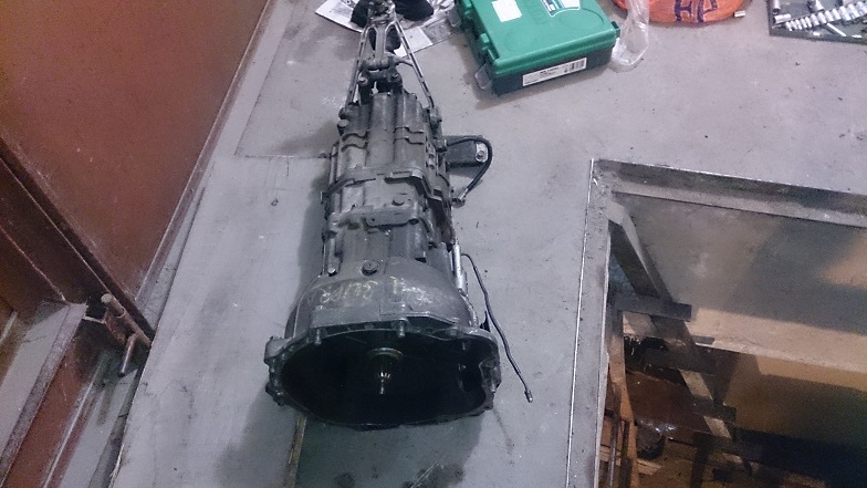

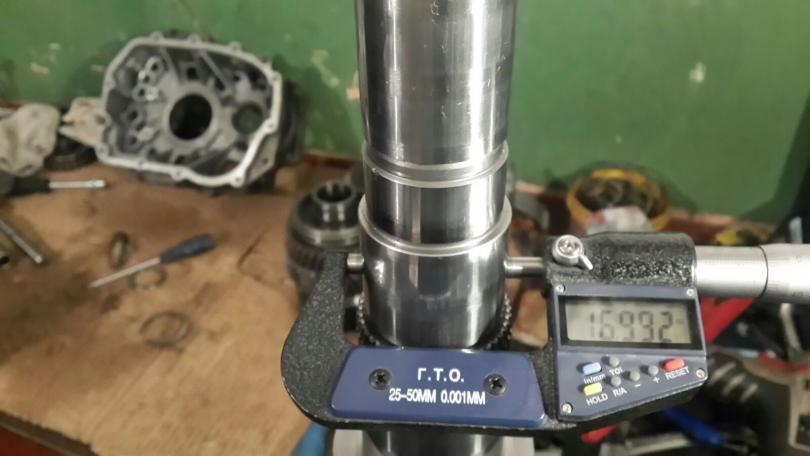

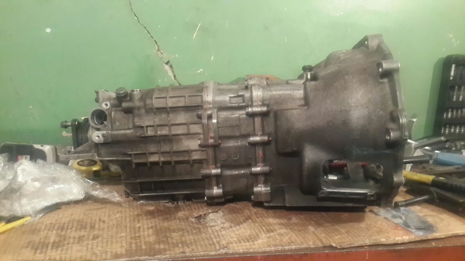

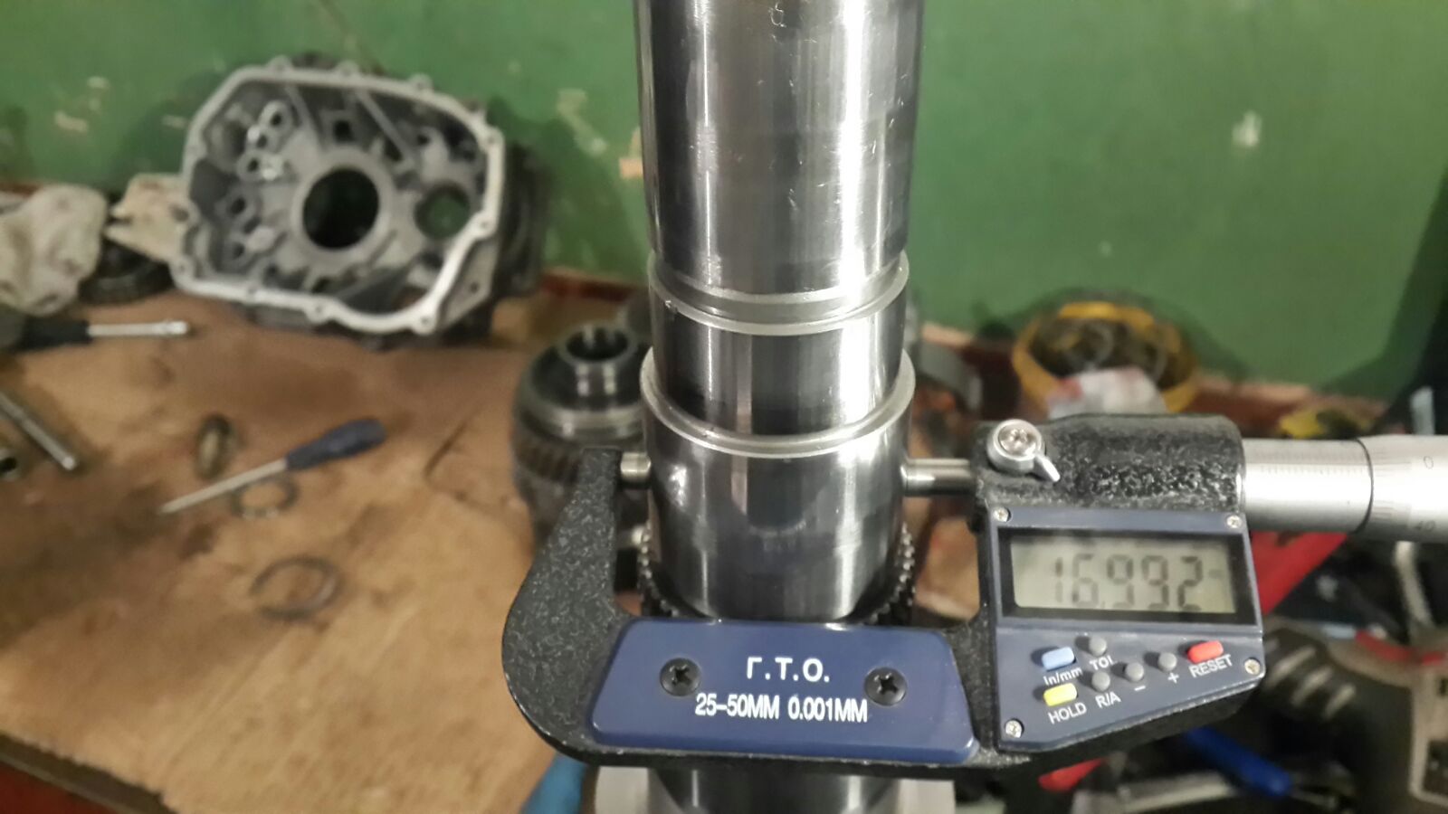

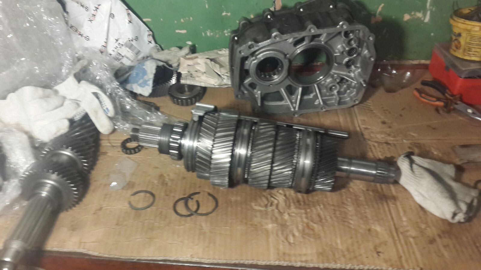

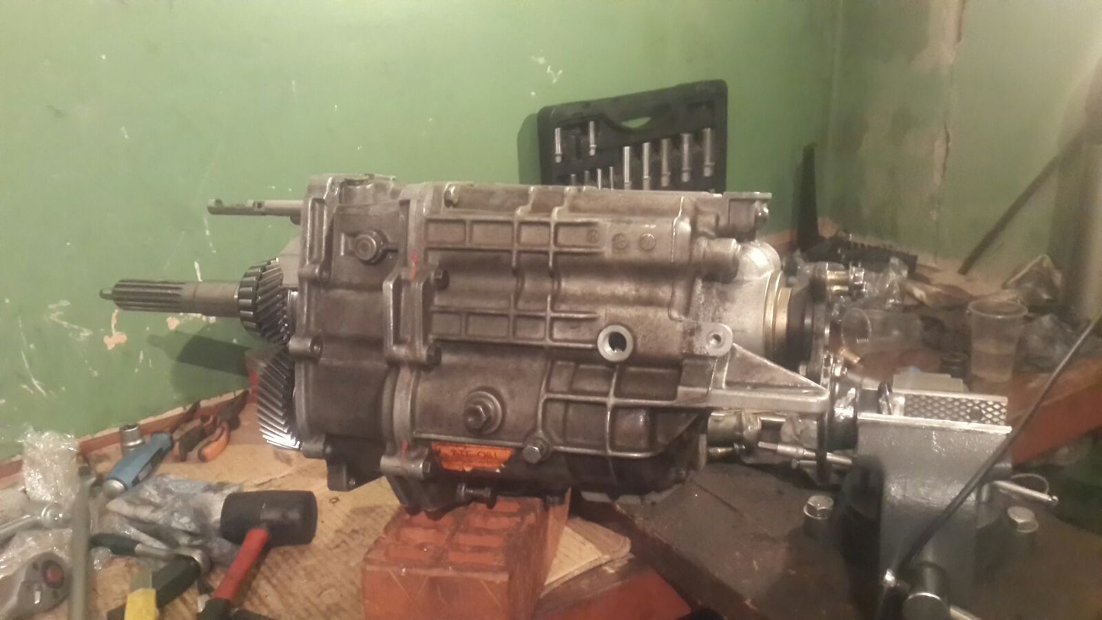

Всем привет. Getrag собран, сегодня возвращается из Екатеринбурга домой, в Воронеж.
Фото сборки.)

Ремонт был второй и третей передачи, шестерни, муфты, синхроны, сальники. Подшипники все норм.)

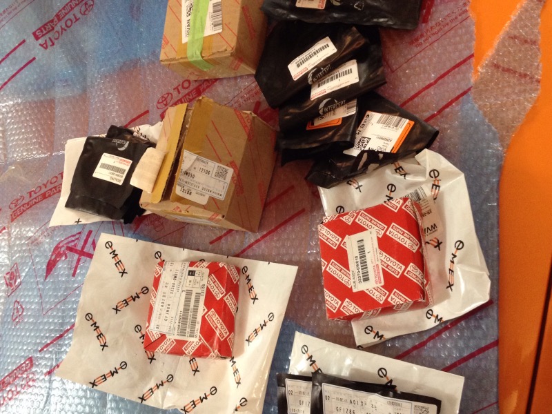

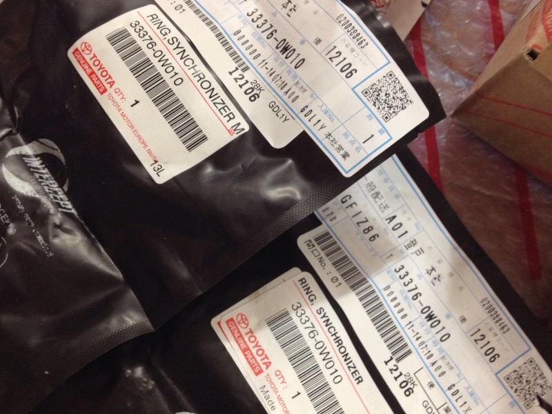

Вот список запчастей для Getrag, и цен( заказывали сами в емэксе с какой то скидкой) очень долго, под 2 месяца ждал запчасти..
33372-0W010, 1351р. Синхрон 2 передачи,
33373-0W010, 1303р. Синхрон 3 передачи,
33033-0W050, 13296р. Шестерня 2 передачи,
33034-0W050, 9699р. Шестерня 3 передачи,
33376-0W010, 2шт, 5294р. Синхроны 2, 3 передачи,
33382-0W011, 4шт, 9144р. Синхроны 1, 2, 3, 4, передачи, тип B, Более нового образца.
33370-0W010, 5014р. Муфта 3 передачи, тип B, Более нового образца.
33360-0W011, 5024р. Муфта 2 передачи, тип B, Более нового образца.
90080-31031, 341р, сальник,
90069-08001, 1287р, сальник,
90080-31029, 676р, сальник.
Итого, 52429р.
А так же ремонт коробки 13000р.
Доставка её в Екатеринбург мастеру Диме, и обратно в Ворнеж, 2500р.
