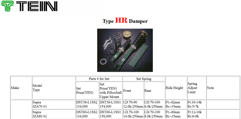

Tein HR не имеют регулировок. У них заводские настройки, только высота машины, поджатием пружины.

Mirex высоту?) Там колеса снимать надо и спец. ключом опустить пружину либо поднять. Две минуты дел...

Нет, не фултап.
Сейчас сделал вывод, что и не надо мне это, лишние заморочки с регулировками и настройками.
У них хорошие характеристики. Завтра будет перевод с английского. Краткое описание.
сообщение 13.6.2017, 10:19
Сообщение #1225
Фул Тап как раз критично для РФ, потому что можно сделать высокий клиренс, не пережав при этом пружину.

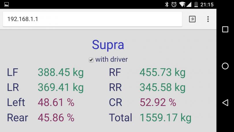

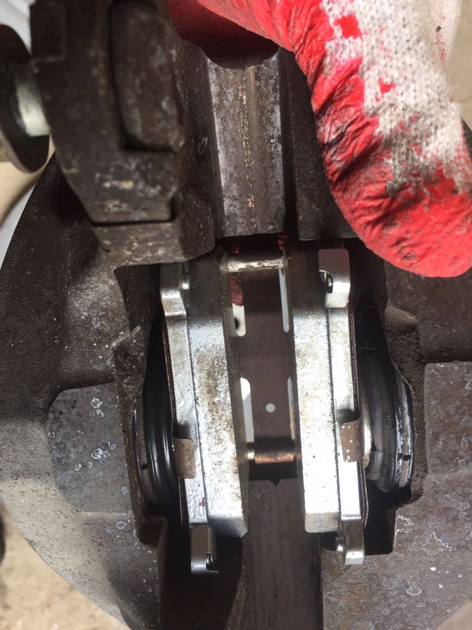

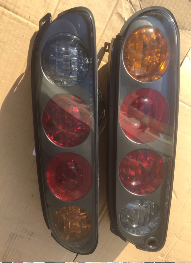

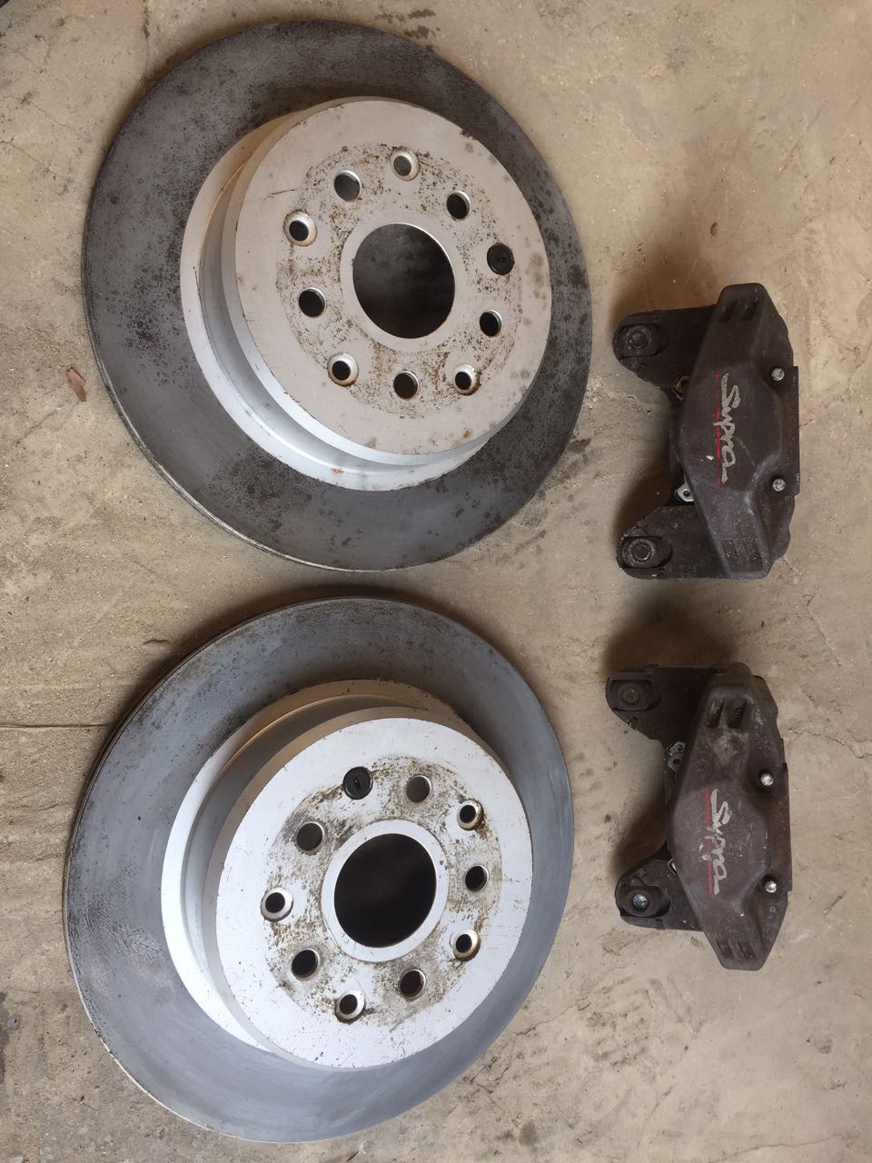

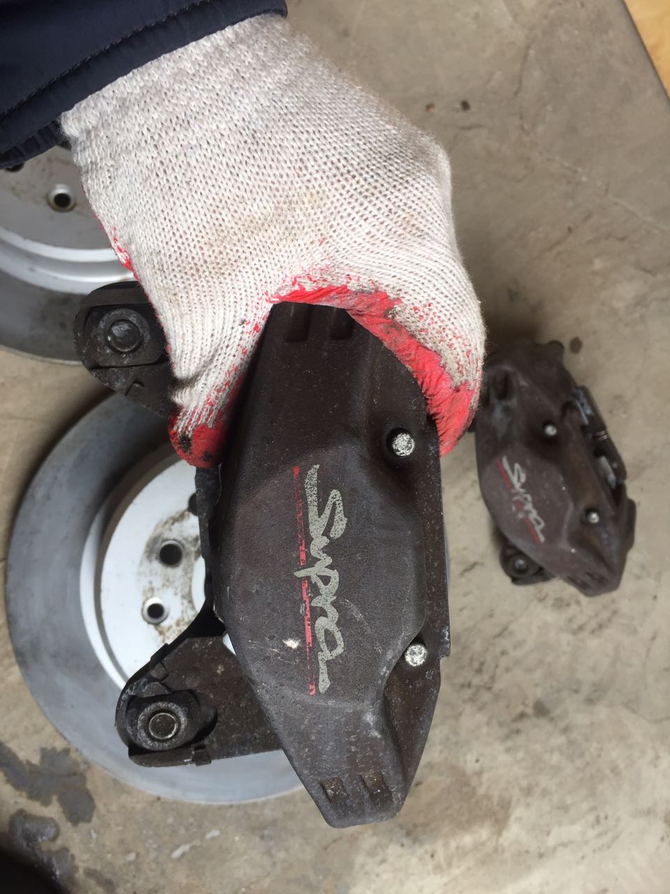

Прикупил на Новый Год, пару подарков своей Supra!
Рестайл стоп сигналы и опциональные большие тормоза на заднюю ось. С задними тормозами вообще повезло, до меня ставили новыми. smile.gif
Думаю какие тормозные шланги лучше купить, сток или махнуть везде армированные?

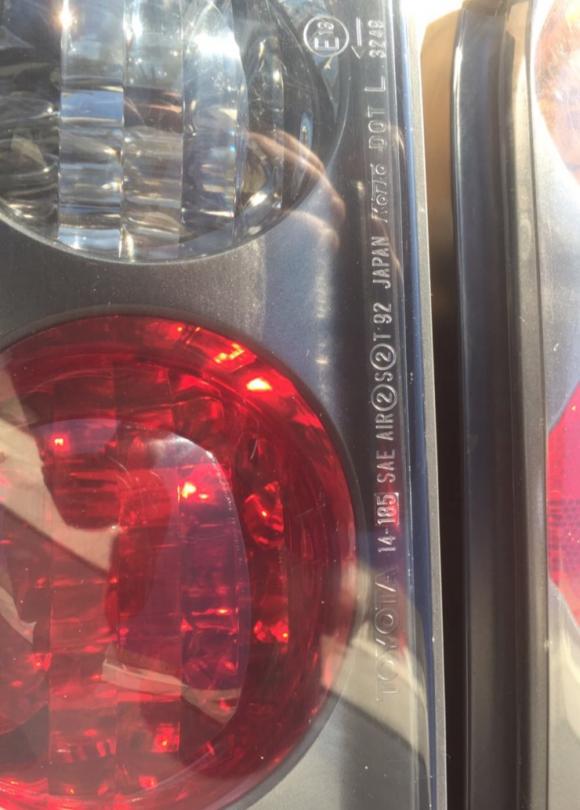

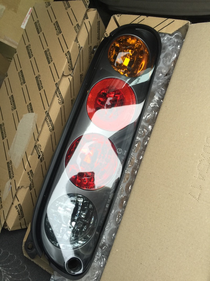

Всем привет, форумчане! Получил недавно посылки отправленные с Владивостока. Задние тормоза оказались и вправду с небольшим пробегом, как было в описании. А стопы пришли не в том состоянии, в каком ожидал... На фото было не видно некоторых дефектов и выглядели гораздо лучше.
Расстроился, что делать-то? Спереди стоит вся новая оптика включая купленных габаритов/поворооников. А сзади ставить эти бэушные стопы? Не по феншую, подумал я...
Заказал у Жени Sub, новые корпусы. Тем более с каждым днём, все тяжелей и тяжелей их будет заказать... А с одним пунктом разобрался.
Вчера поехал в Энергию, счастью нет предела! Новое, есть новое.

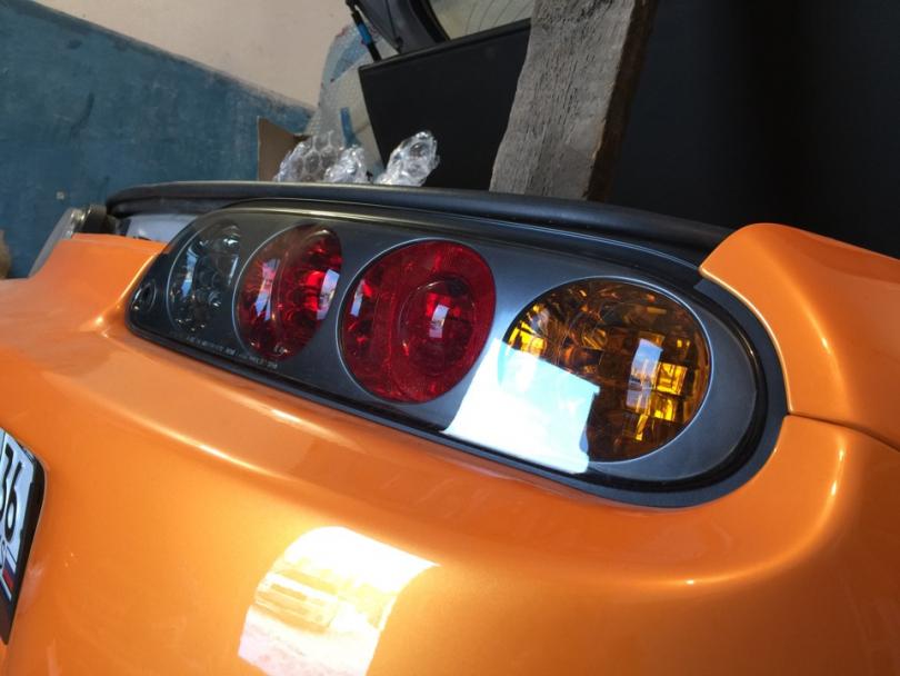

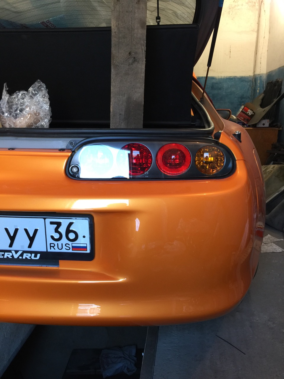

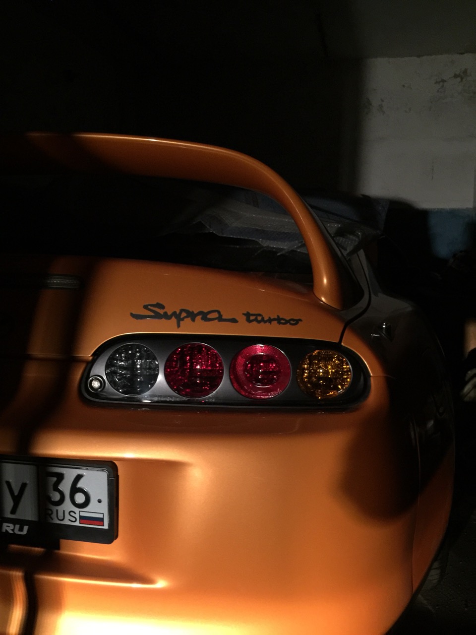

Всем привет! Ну вот, новые стопы удачно вживлены в кузов, которому в этом году исполнится 25лет. Круто.

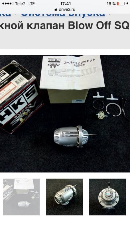

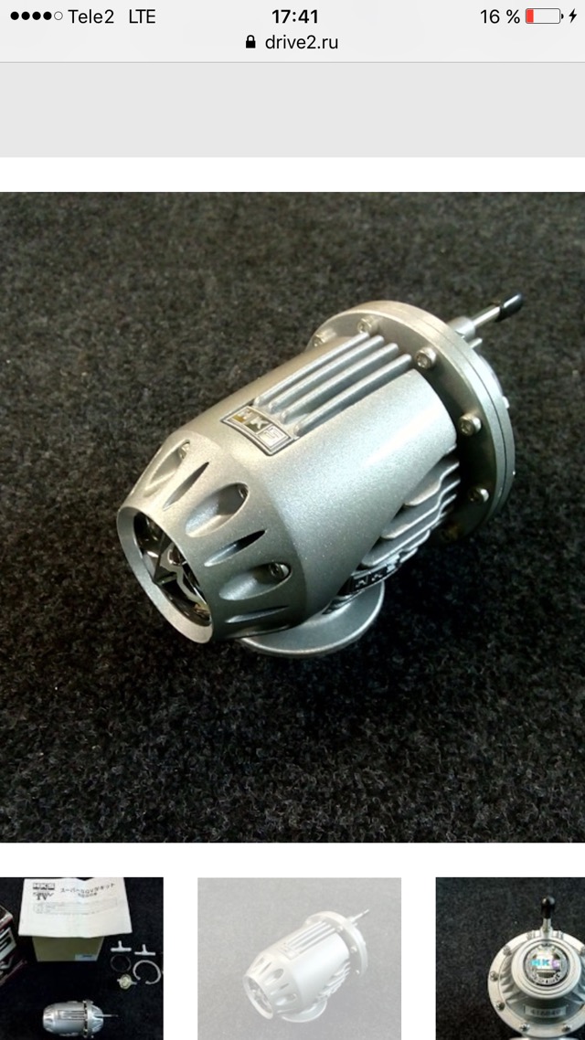

Всем привет! Недавно мне очень захотелось поставить блоу офф HKS sgv4. Мечтал с тех пор, как поставил двигатель. Знаю, что возможно работать он с maf будет не корректно... Но как говорится "охота пуще неволи".
Хотелось именно HKS, нравится звук и ещё заметил, что именно эта модель работает на 2JZ-GTE VVT-i нормально. Есть видео в ютьюбе на Aristo 161. А так же эта модель успешно работает у нашего форумчанина из Ульяновска. Ну и много других примеров. Купил у Жени из Белгорода, оригинальный фланец HKS в штатное место. Кстати у Жени тоже этот HKS работал без нареканий. Не знаю, с чем это связанно, возможно уникальной системой устройства (Sequential Blow Off Valve).
Заказал из Владика реплику этого блоу офф, для пробы. Запустил, подождал пока прогреется двигатель и погазовал на нейтральной передачи, все работает нормально. Ничего не проседает и не глохнет. Хотя как минимум просесть обороты должны, даже на стоячей машине.
Знакомый механик ещё предполагает, что тюнь комп Blitz может запросто быть подкорректирован под это устройство.
Но это все предположения. Надо выехать и прокатиться под нагрузкой.
Вчера после долгих поисков, на драйве у парня нашел sgv4, новым в оригинале. Жду посылку из Москвы. На фото он.
Кстати только подумал, если что можно купить на него насадку для возврата воздуха и превратить его в байпас. Но это на крайний случай.

С мозгом Blitz MAF вообще могли отключить
У знакомого стояло все как у тебя только на сток мозге.Были проблемы
