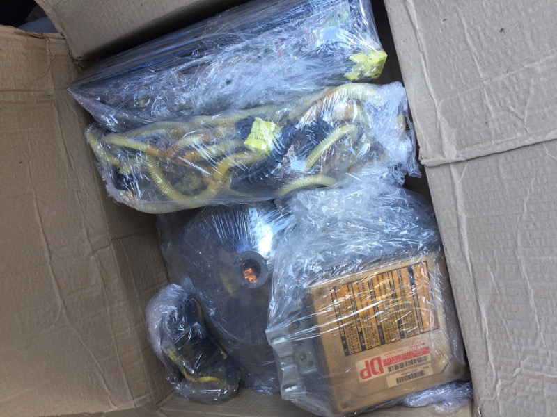

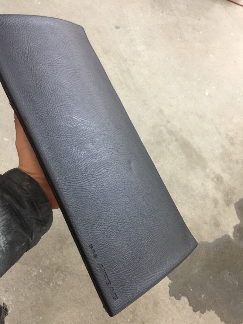

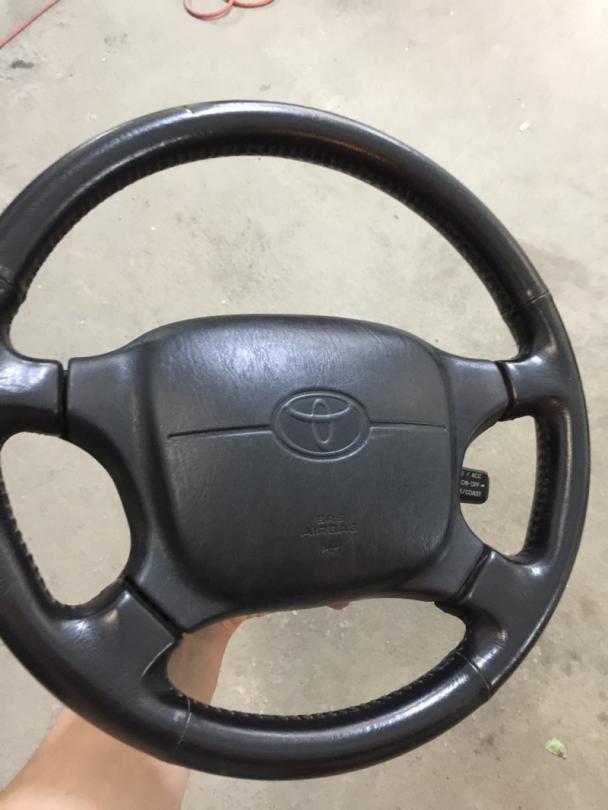

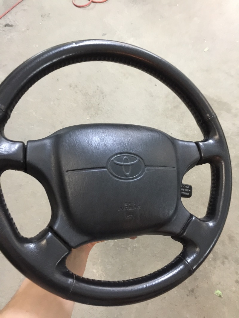

Всем привет! Давно была задумка внедрить всю систему подушек безопасности. Так как у меня атмо 93.11 и подушек в моей комплектации нет.
Весь комплект был куплен с машины 95 года дорестайл, турбо. В идеальном состоянии.
Теперь будет стоять другой руль, вставка в торпедо. А так же в комплекте компьютер, датчики удара под крылья, все шлейфы, кольцо в подрулевой переключатель и так далее. smile.gif
А так же есть мысль ещё попробовать подключить круиз контроль.
Кстати есть у кого фото, посмотреть куда надо крепить датчики удара под крылья?

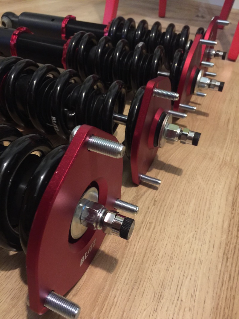

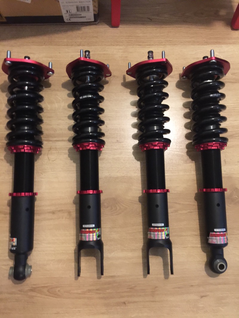

Давно в бортовом не делал записи. 😁
Недавно отец попал в Японию. В город Нагойя. Узнав об этом я его попросил сгонять в магазин Up garage.
Hugodv
сообщение 18.7.2018, 14:25
Сообщение #1249
Сообщений: 97
Регистрация: 5.8.2014
Из: 125RUS
Пользователь №: 9 497
Авто:Top Secret Supra
Отличные стойки, новенькие, поздравляю good.gif. Стояли такие у товарища на Aristo, работали на 5-ку.

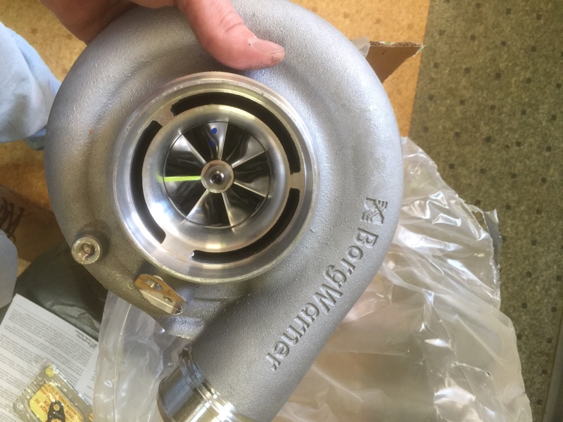

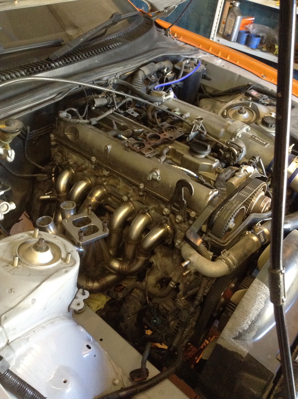

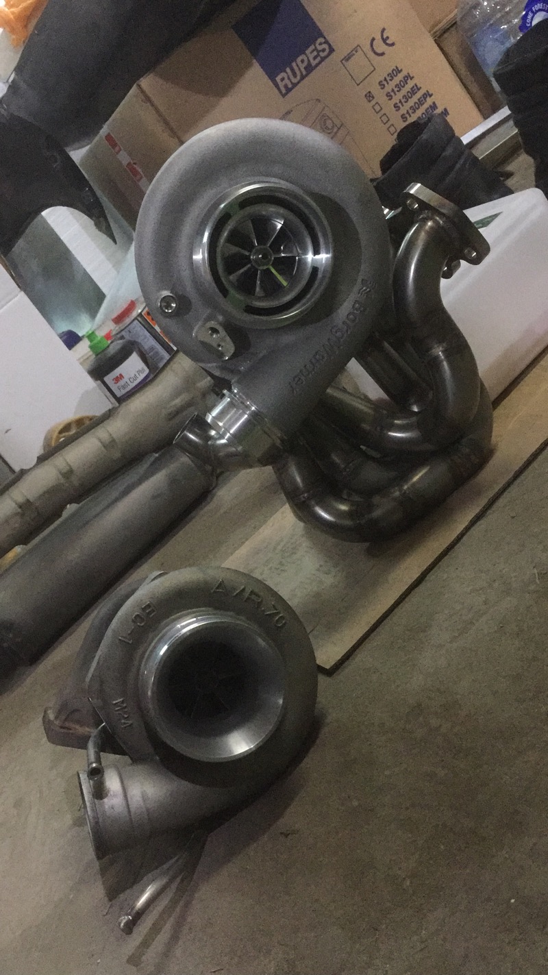

Всем привет! Давно ничего не писал. Надо освежить бортовой. С осени начал потихоньку готовится к синглу.
Был заказан коллектор у Андрея. Под T4, изготовили так же два отвода под гейты.
Куплен масло насос. На запас.

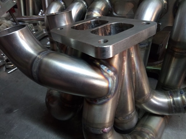

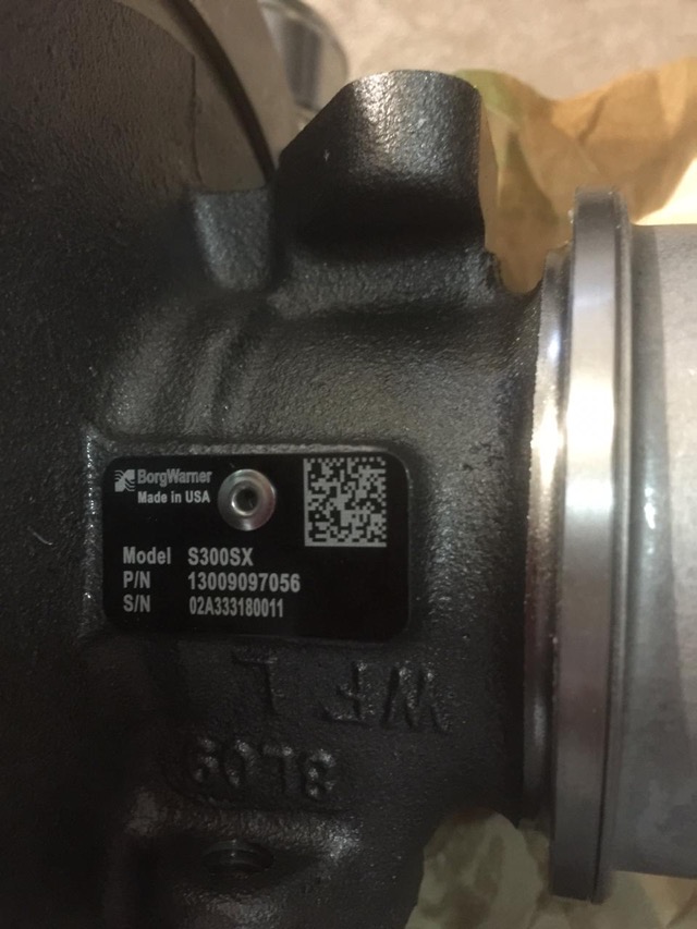

Куплена турбина. Borg Warner S300SX-E 6268, T4, 091 A/R. Вполне не плохая турбина, новинка 2015-2016 года, с цельноточенной крыльчаткой. Обещают более ранний спул, чем с обычным колесом. Изначально хотел EFR серию. Но пока не тяну по бюджету...
Летом докуплю гейты tial 38. Форсы, мозги и тд.

Хороший размерчик..
Артемий
сообщение 23.4.2019, 23:36
Сообщение #1256
Сообщений: 1 449
Регистрация: 5.12.2010
Пользователь №: 5 266
ed020 Да, сам в шоке. У неё корпус улитки большой. 😂🙈 Размер колёс 35ка. Вроде.

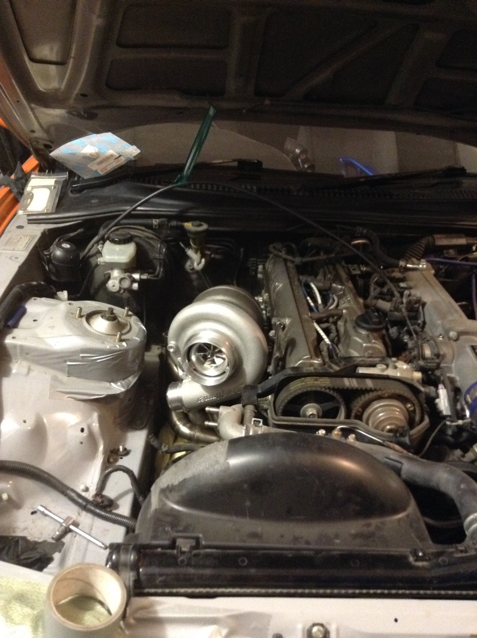

Артемий
сообщение 29.4.2019, 21:47
Сообщение #1257
Сообщений: 1 449

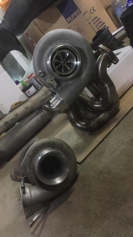

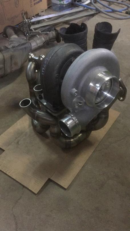

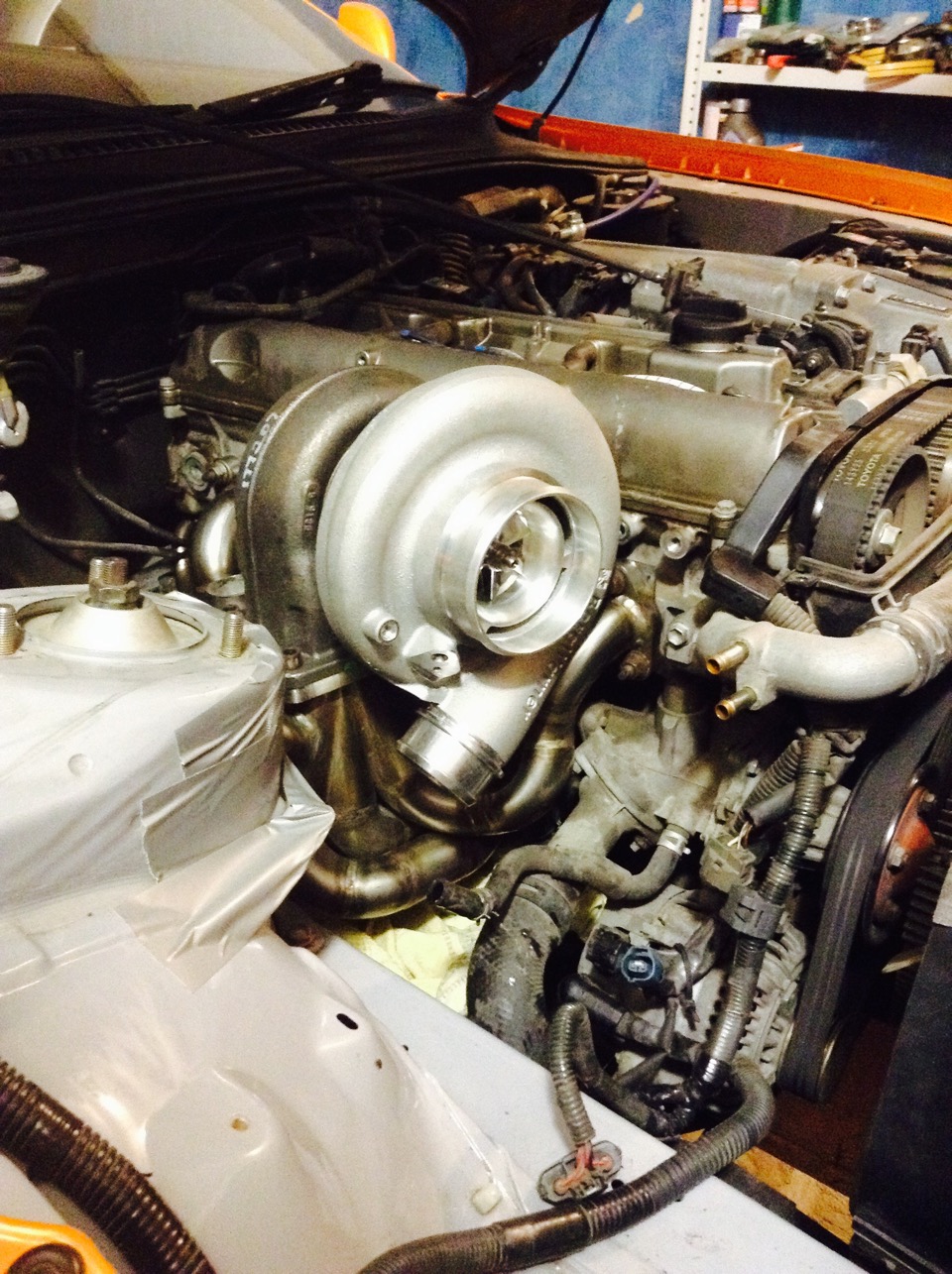

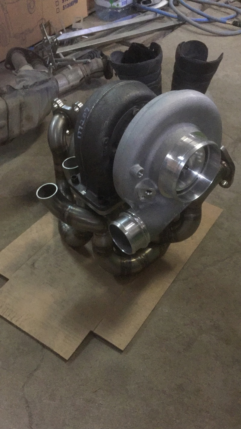

Снял сток турбины. С непривычки посмеялся над этими крохотульками. smile.gif Как на них машина ездила? И не плохо ездила. ..
сообщение 30.4.2019, 14:53
Сообщение #1258
Ну вообще-то две стоковых японских по входу выходят как одна 52 мм турбина, а с экспортной версии - 55 мм. Для сравнения Garrett GT30 - 57 мм. А за счет последовательной работы интегральная мощность даже больше одной большой турбины эквивалентного размера.
Артемий
сообщение 1.5.2019, 8:46
Сообщение #1259
Сообщений: 1 449
Sub Ну вот, пошутить нельзя уже.
Вообщем коротко если ответить, рано или поздно, двух маленьких когда-то становится мало.
