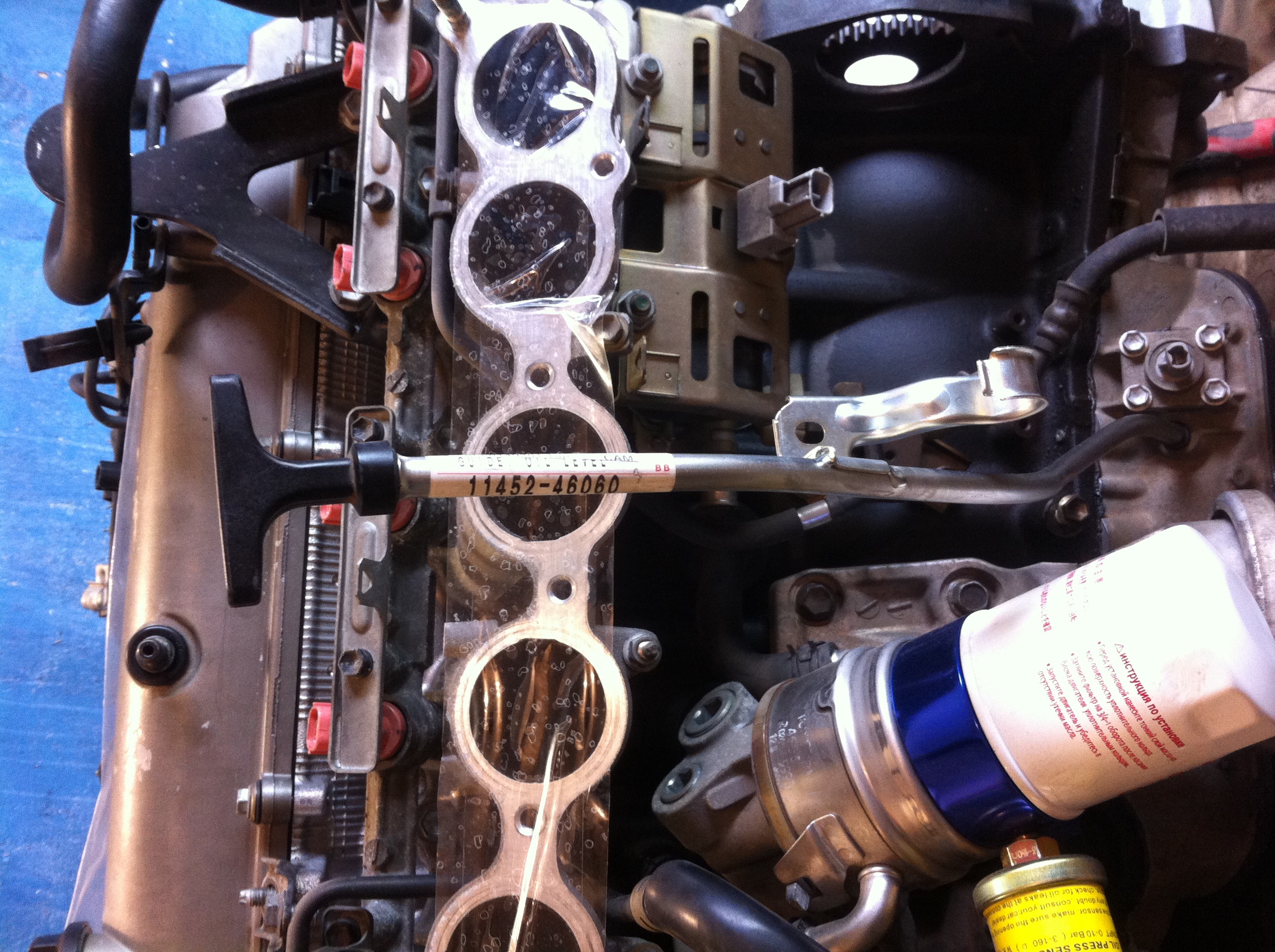

Ну да ладно, отправил Евгению деньги за комплект б/у проводки, от автоматной VVT-i supra. Так что ждем отправки в понедельник. А пока подсоеденил датчики, добавил сопротивление на 100 ом в тахометр. Воткнул напровляющую масл. щупа.
Новая трубка, там номер видно, может кому понадобится при свапе...

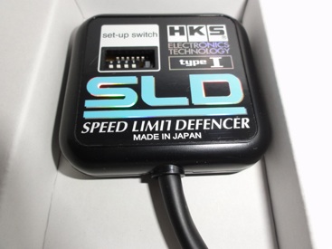

Народ, подскажите! Подсоединить эту вещь к сток мозгам, можно так же как и на атмо мозги?
Ничего менять не надо?
У меня нет никакой инструкции, к этой штуке...

Артемий, тут читал? сюда кликай

Спасибо. Читал, хочу убедиться, точно ли подходит на все Супры?
Двиг у меня VVT-i, мозги так же.

Так Rom@888 писал, вроде, ниже на VVT-i мозги подключение...
Виноват, там на Аристо.
Сообщение отредактировал Ro_Ja - 24.6.2013, 23:23
сообщение 25.6.2013, 6:12
Сообщение #149
Артемий, SLD Тип 1 тебе не подойдёт, тебе на двигатель с VVT-i надо Тип 2.
сообщение 25.6.2013, 6:29
Сообщение #150

Ro_Ja если не подходит, значит могу продать) надо искать тип 2, или еще какую нибудь примочку которая снимет ограничение скорости)
Артемий
сообщение 25.6.2013, 9:42
Сообщение #152
Сообщений: 1 448
Регистрация: 5.12.2010
Пользователь №: 5 266
SUPRA ... JZA80 2JZ-GTE 97/8-02/8 I ST-1 MT
JZA80 2JZ-GE 97/8-02/8 I ST-1 MT
JZA80 2JZ-GE 97/8-02/8 I ST-1 AT
JZA80 2JZ-GTE 93/5-97/7 I ST-1 MT
JZA80 2JZ-GE 93/5-97/7 I ST-1 MT
JZA70 1JZ-GTE 90/8-93/4 I ST-2 MT... AT
MA70 7M-GTE 86/2-90/7 I ST-1 -
Залез на сайт injapan, и нашел вот что!)))
Значит подходит?

http://injapan.ru/auction/c407680953.html
Хрен его знает. Вот таблица, на какие модели подходит...

Да проверю конечно, главное двиг воткнуть.. Чем завтра и займусь
сообщение 25.6.2013, 22:51
Сообщение #159
А почему?
Вообще я никак себе не поставлю её. Но когда отваливается в блоке одометра контакт то отсечка пропадает. Кстати пропайка помогла немного - за 3 месяца чек вывалился 1 раз
сообщение 25.6.2013, 22:57
Сообщение #160
По ссылке, которую выше выкладывал:
Цитата(skw @ 26.8.2009, 5:47) *
кстати, слд снимет ограничение на любой Супре, тогда как любители рсм на автоматных ввтайных Супрах со снятием ограничения обломятся......
