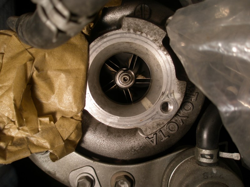

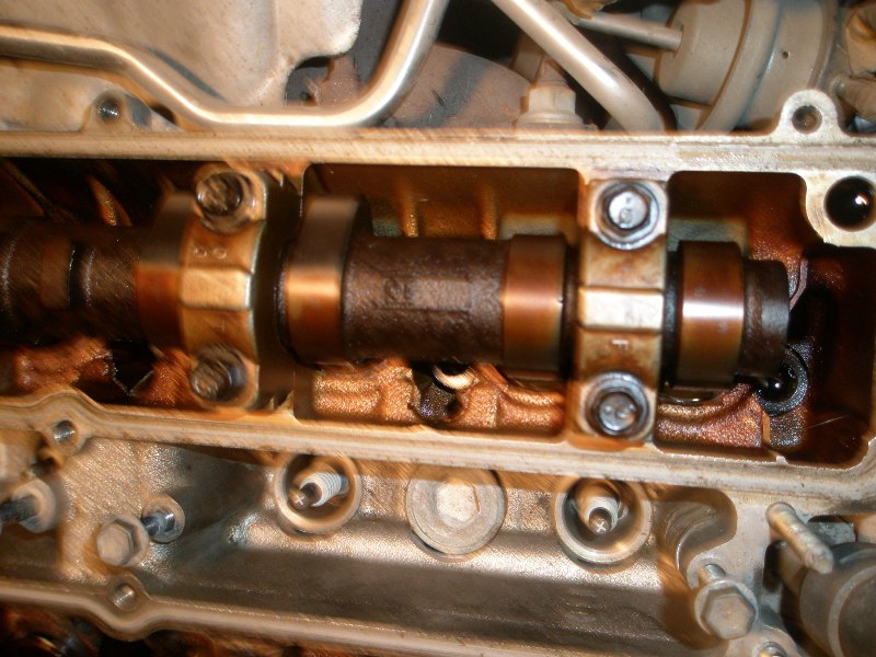

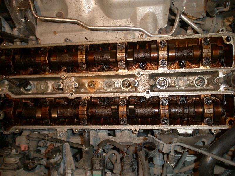

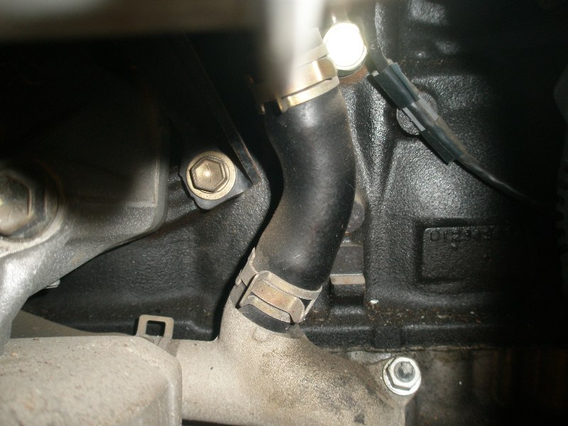

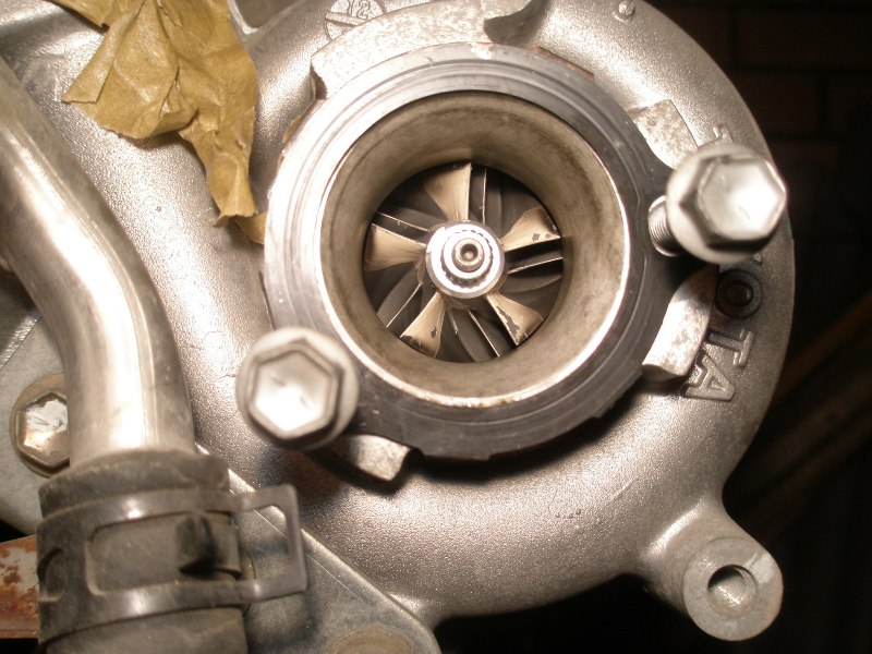

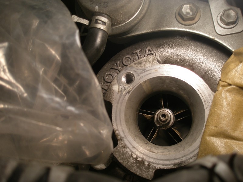

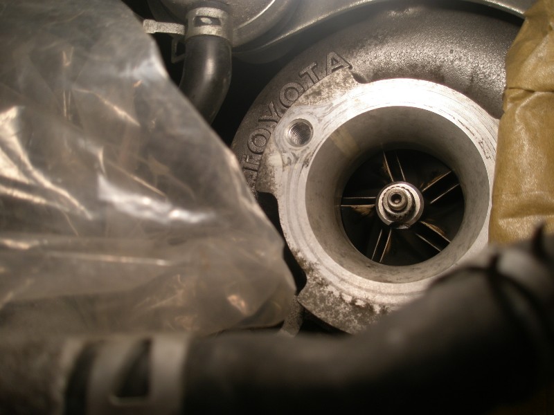

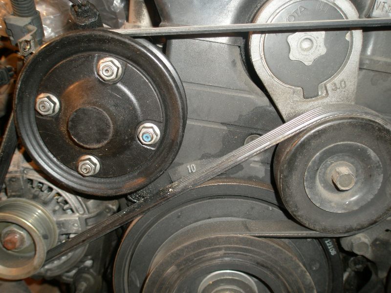

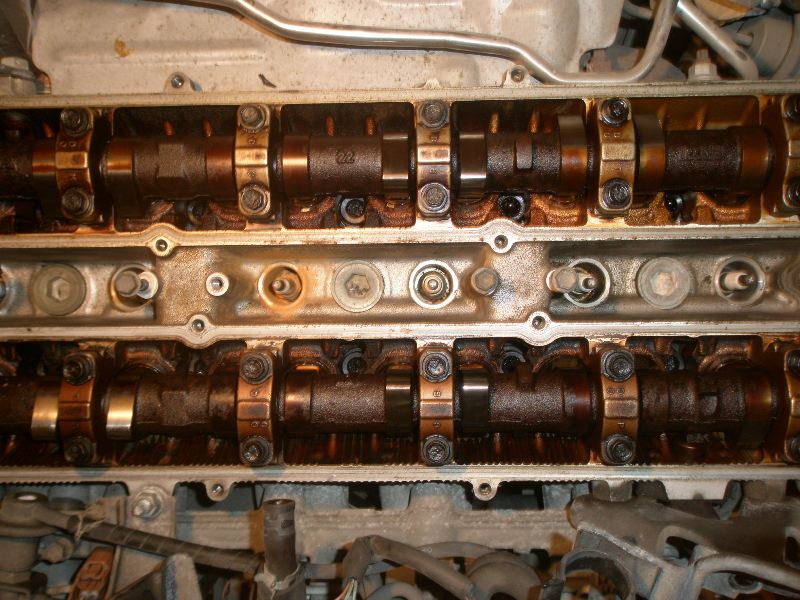

Друзья, выкладываю фотки двигателя! Хотелось бы услышать ваше мнение по поводу нагара. Предположить приблизительный пробег двигателя. С Андреем снимали патрубки турбин, крыльчатки все целые и это очень радует. rolleyes.gif Фото первой турбины а далее второй. А так-же фото агрегатов. Двигатель привезен из Японии в мае того года, есть предположение что с битой Аристо. . .

Нагара не много, хотя он есть. а турбины надо на люфты проферть, крыльчатки то могут быть целые, а вот люфты..

Блин, на первой турбине нет прокладки, а на второй есть. . В перемешку получилось biggrin.gif

Есть люфты маленькие, поперечные. Вроде правильно отписал. .

Артём Всё в порядке с ногаром, криминала нет я же тебе говорил. По турбинам так же всё хорошо, они же не новые, а люфтов в них практическинет. Не сцы давай ставить.

А что за масл. налет на приводном ремне? С помпы? Ремень ГРМ сухой?
Проверь зазоры в клапанах, пока крышки сняты - там легко, надо только щуп да вороток

drool, наверно при транспортировке что-то вытекло. . . Или при мне что-то вытекало, охлаждаюшая жидкость, остатки. . .

Вроде сухо все было. .
