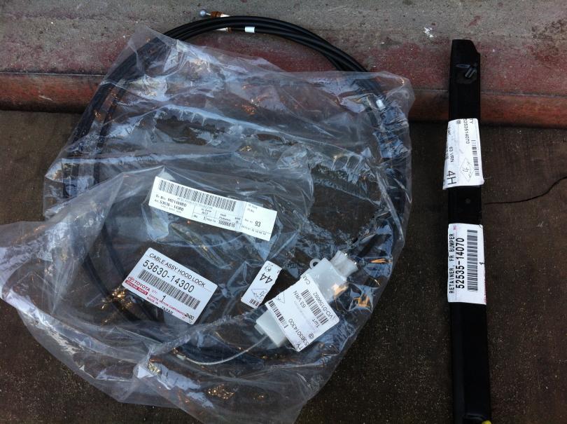

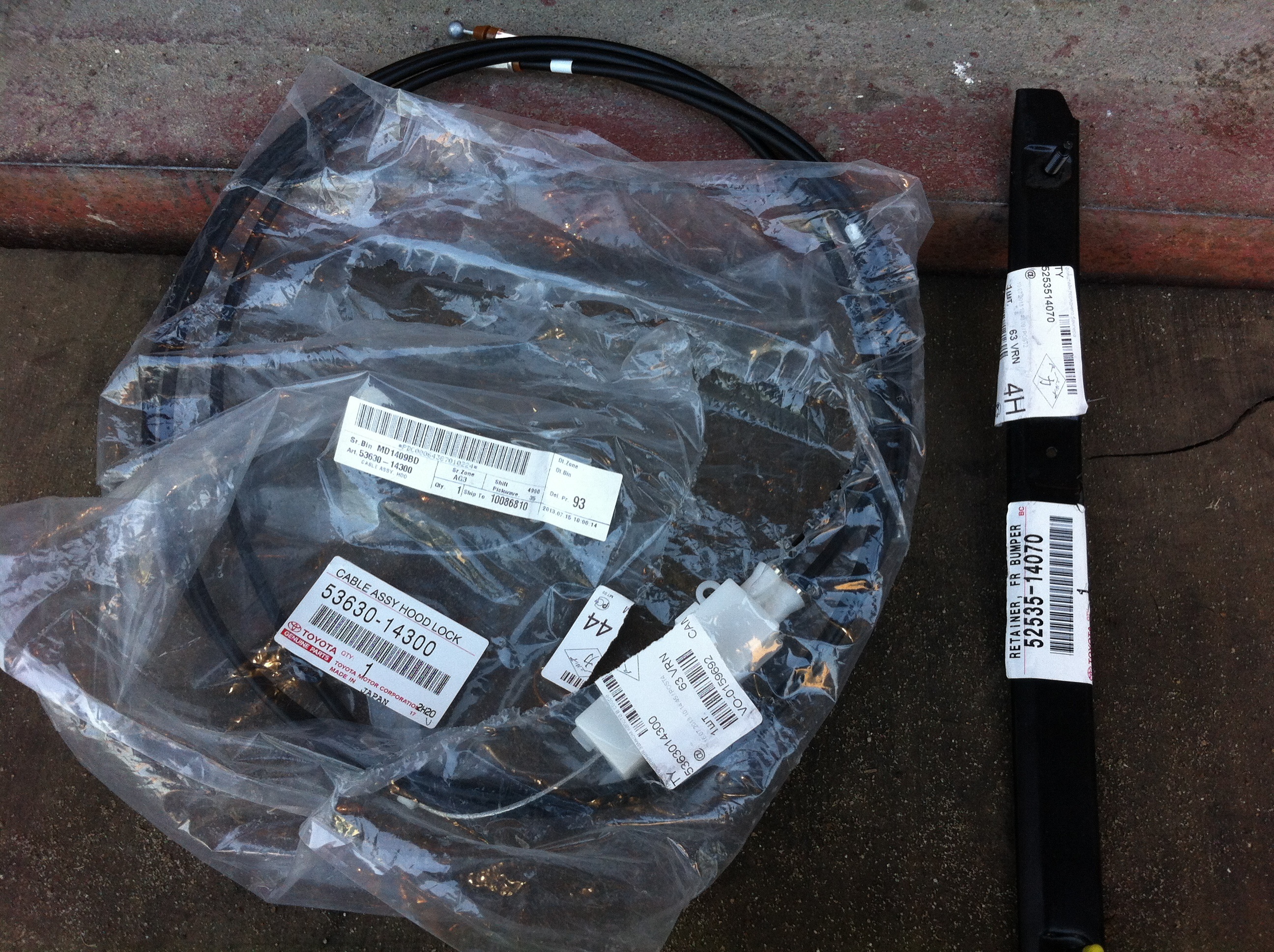

Наконец-то приехали некоторые детали: тросик откр.капота, пр. крепеж бампера, и алюминиевая планка на верх. часть бампера для резинки.
И соответственно поставил пер. бампер, так не привычно, что он стоит на месте. biggrin.gif
Фото деталей

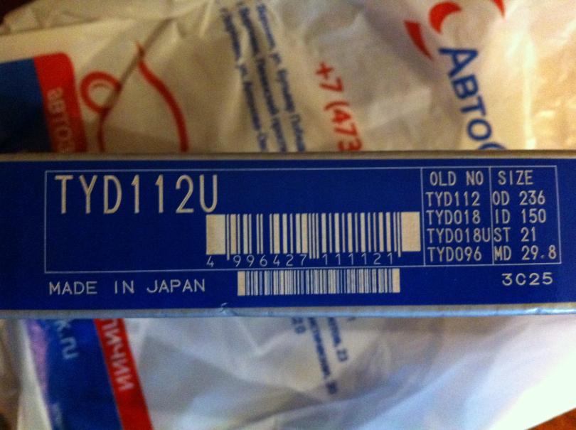

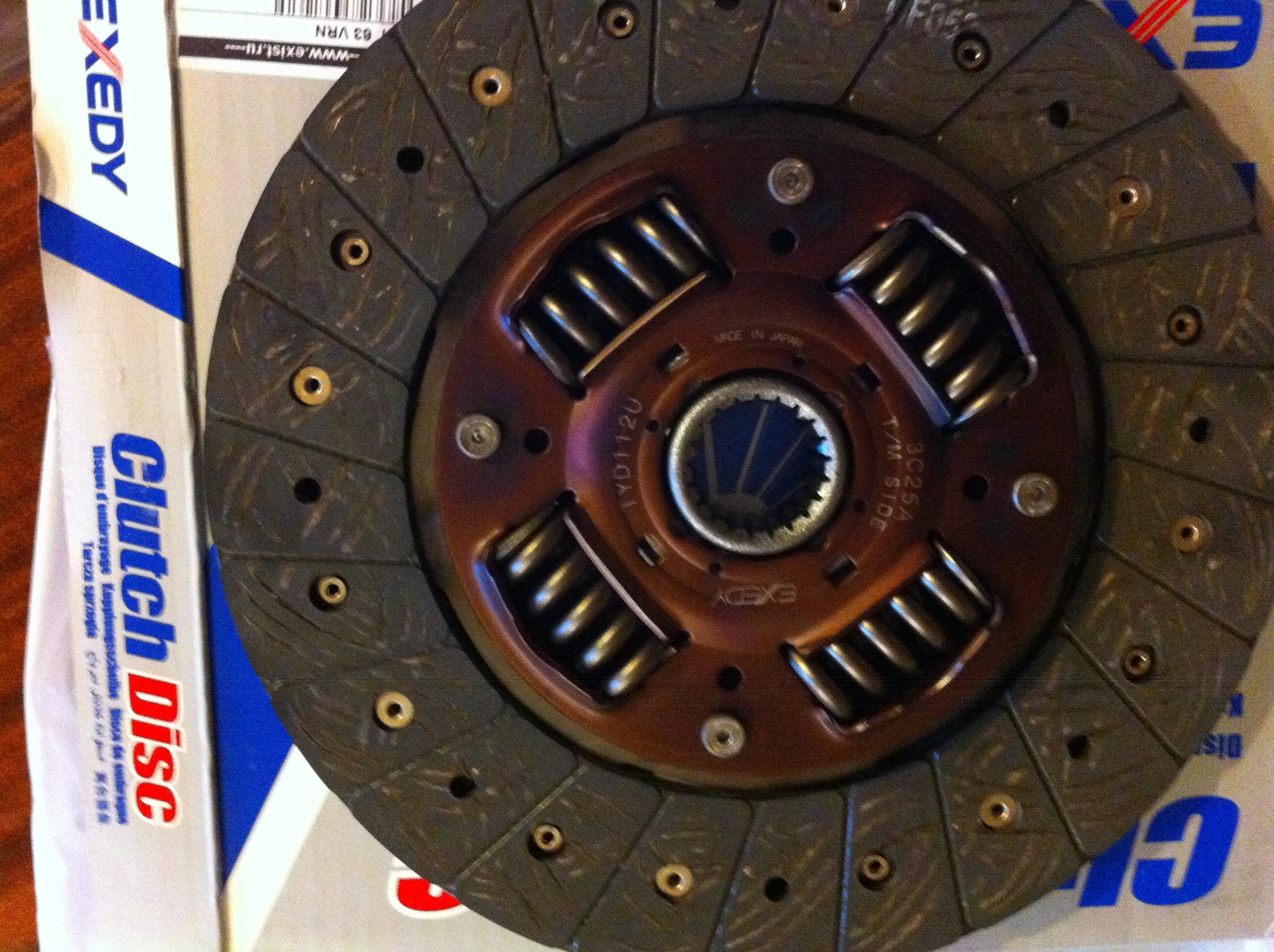

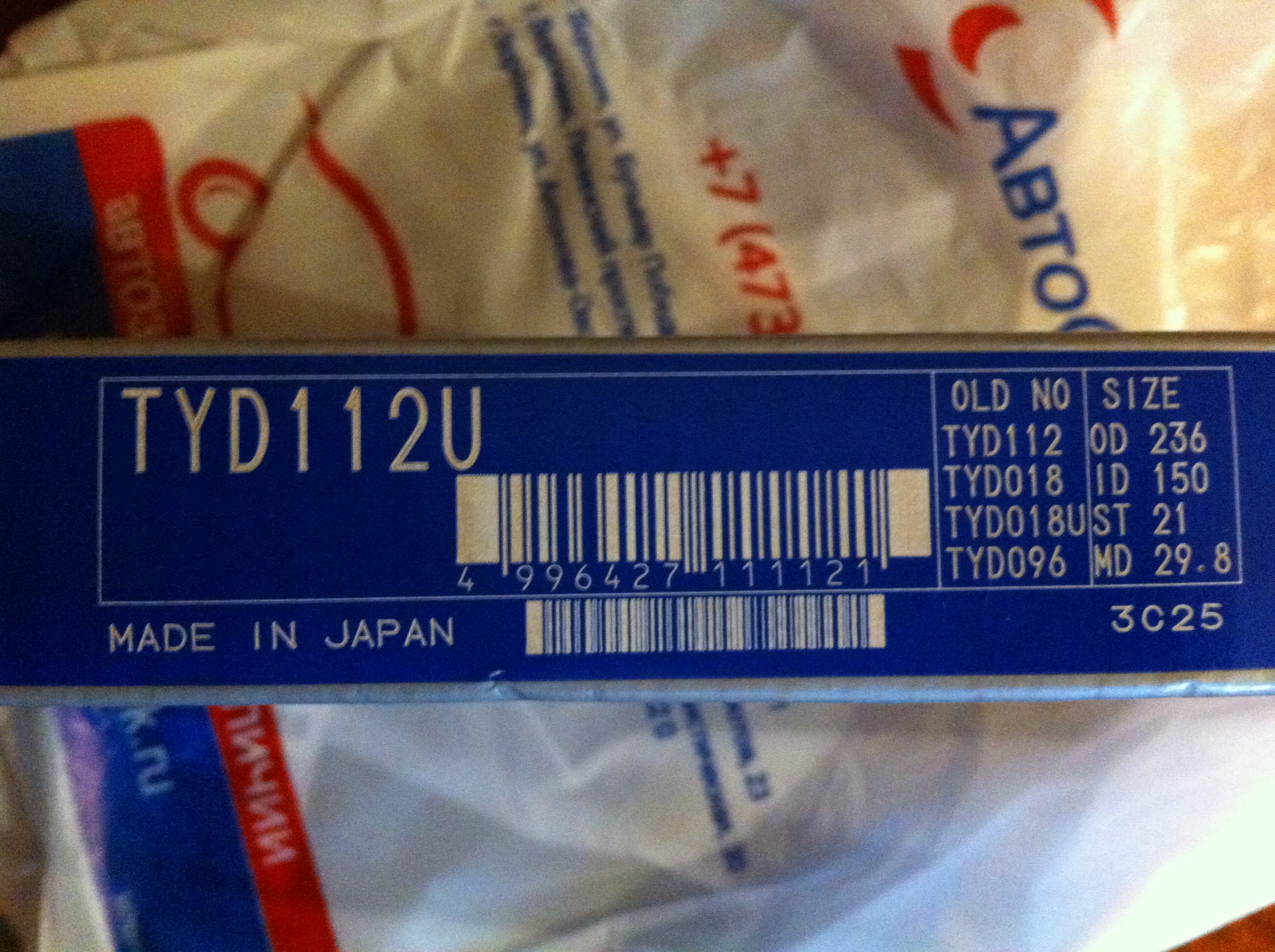

Забрал диск сцепления exedy, на этот раз не хватило денег на оригинал laugh.gif , но думаю хватит до ноября покататься...
Кстати был удивлен что похоже на Japan, и на коробке штрих код 49, и диск сам круче выглядет чем toyota.. Конечно внешний вид обманчив, но все же.
Еще фото

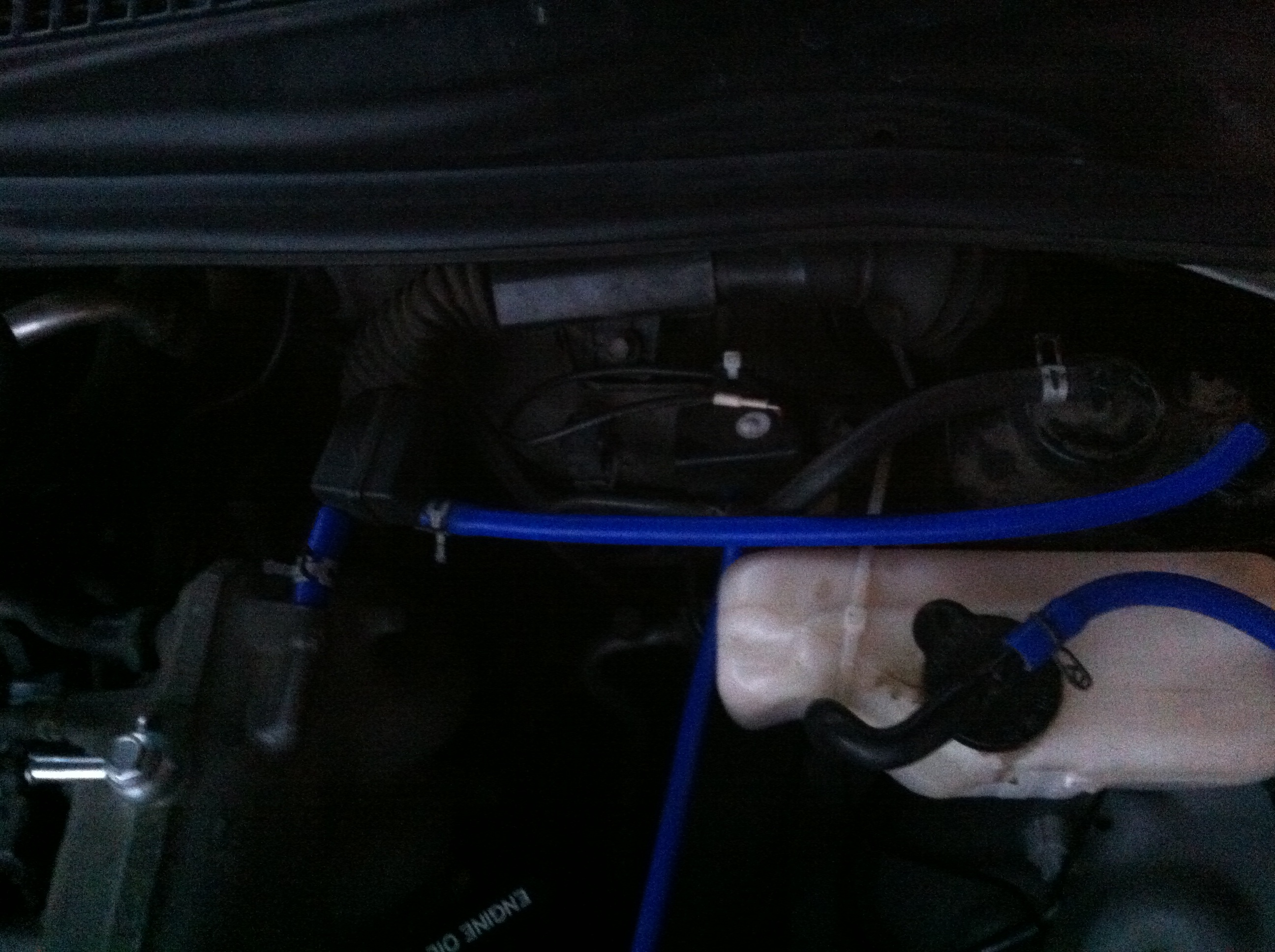

Народ, подскажите, для чего эта черная коробочка, на впускном коллекторе?Убрать ее может? На прямую шланг пустить.
Aleksandr
сообщение 19.8.2013, 19:24
Сообщение #237
Сообщений: 25
Регистрация: 17.12.2012
Из: краснодар
Пользователь №: 7 673
Авто:Supra JZA80 2JZ GTE VVTI MT
У меня напрямую;) незнаю нормально это или нет!

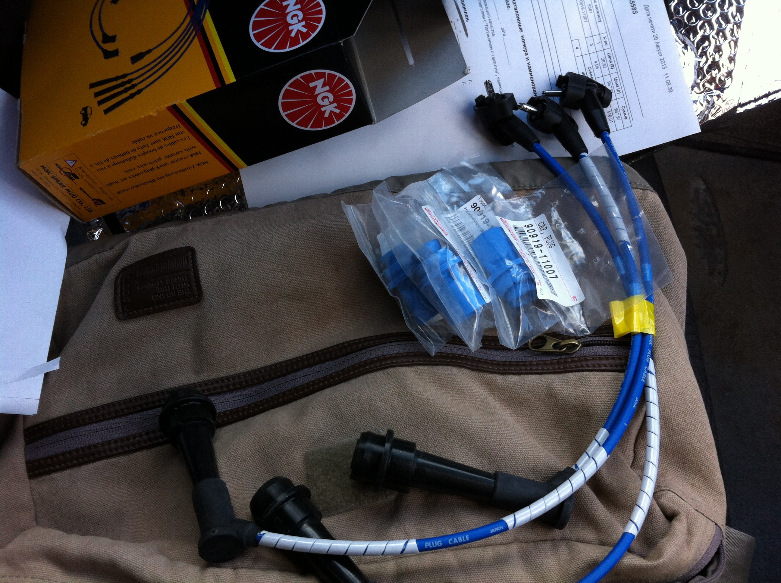

Заменил провода и наконечники катушек, катушки оказались в норме.
Постепенно за полтора месяца эксплуатации, заменил все мелочи по двигателю.
Бензо насос walbro 255,
Топливный фильтр,
Комплект ГРМ, все сальники, ролики, ремень
навесного,
Добавил корпус воздушного фильтра и новый фильтр.
Свечи платиновые,
Комплект проводов высоковольтных.
