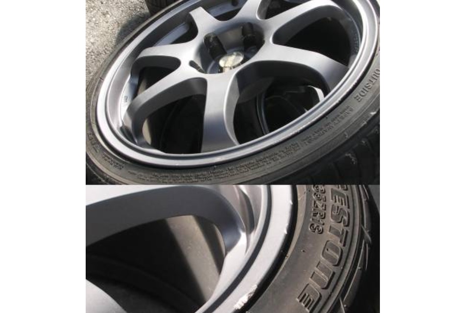

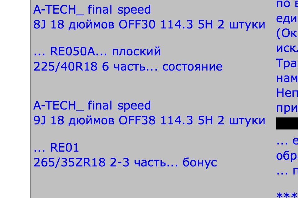

Все, нашел на инджапане такие же диски, на 9 ке 265/35-18 нормально сидит.
Булки не видно

Еще у меня у корефана на синей, зад 275/30-19 стоит на диске 9.5. Как влитая rolleyes.gif
сообщение 4.2.2014, 16:20
Сообщение #383
У BMW М6 с завода 285 на 9,5 идет, тут важней метод замера ширины резины у конкретного производителя. Например, одни могут мерить по протектору, другие - по боковинам.

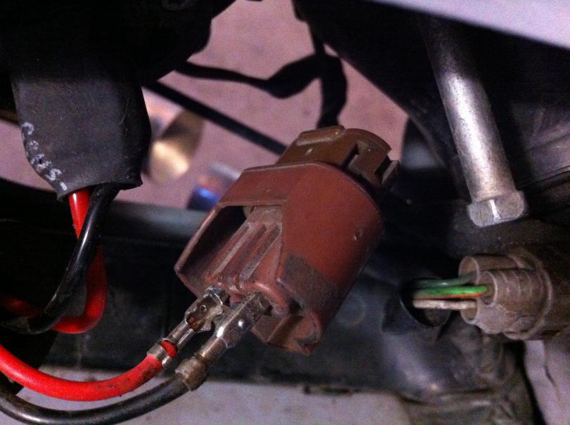

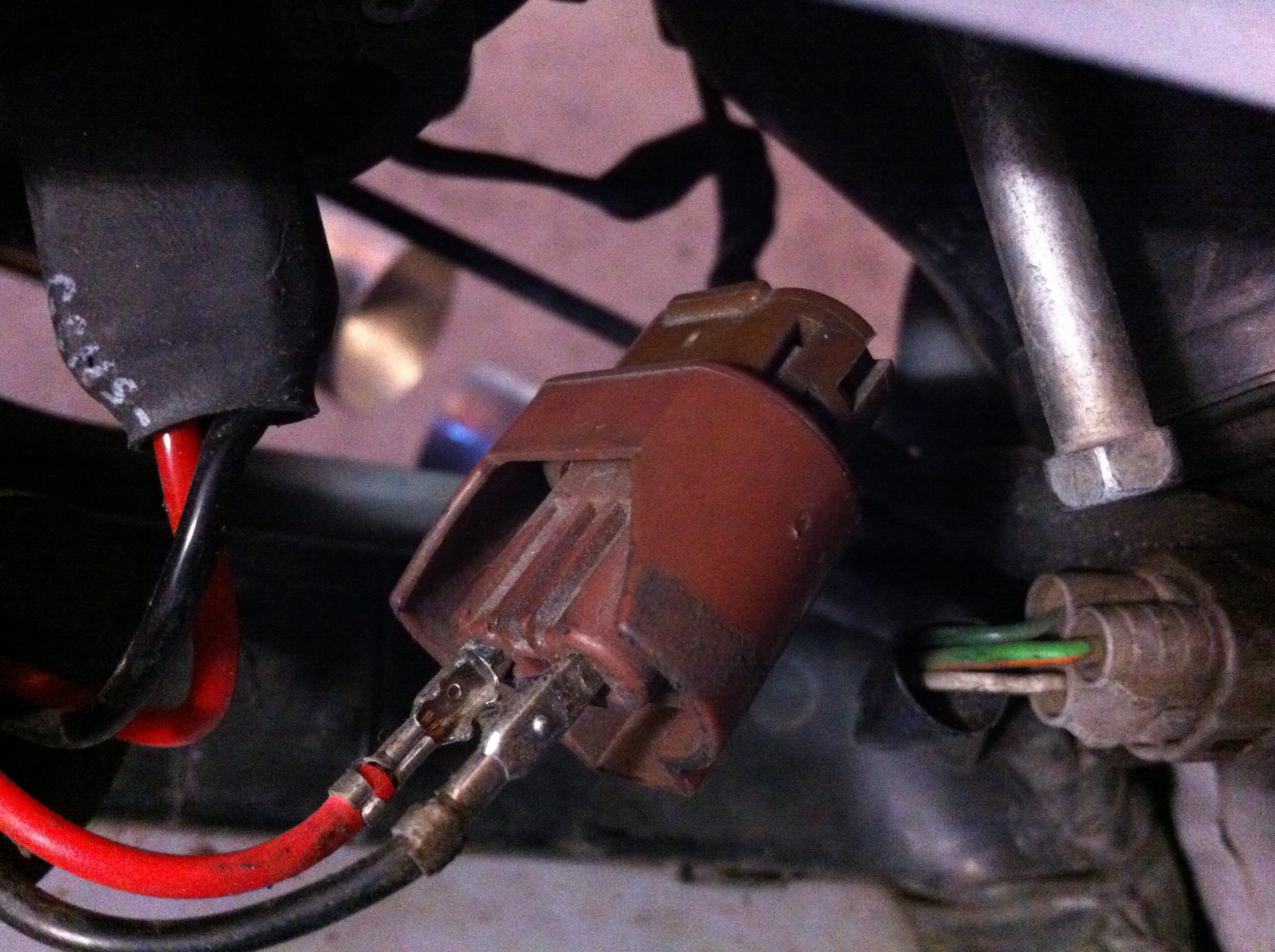

Люди добрые, подскажите номер этого разъема(ближнего света)? Не могу разглядеть номер.

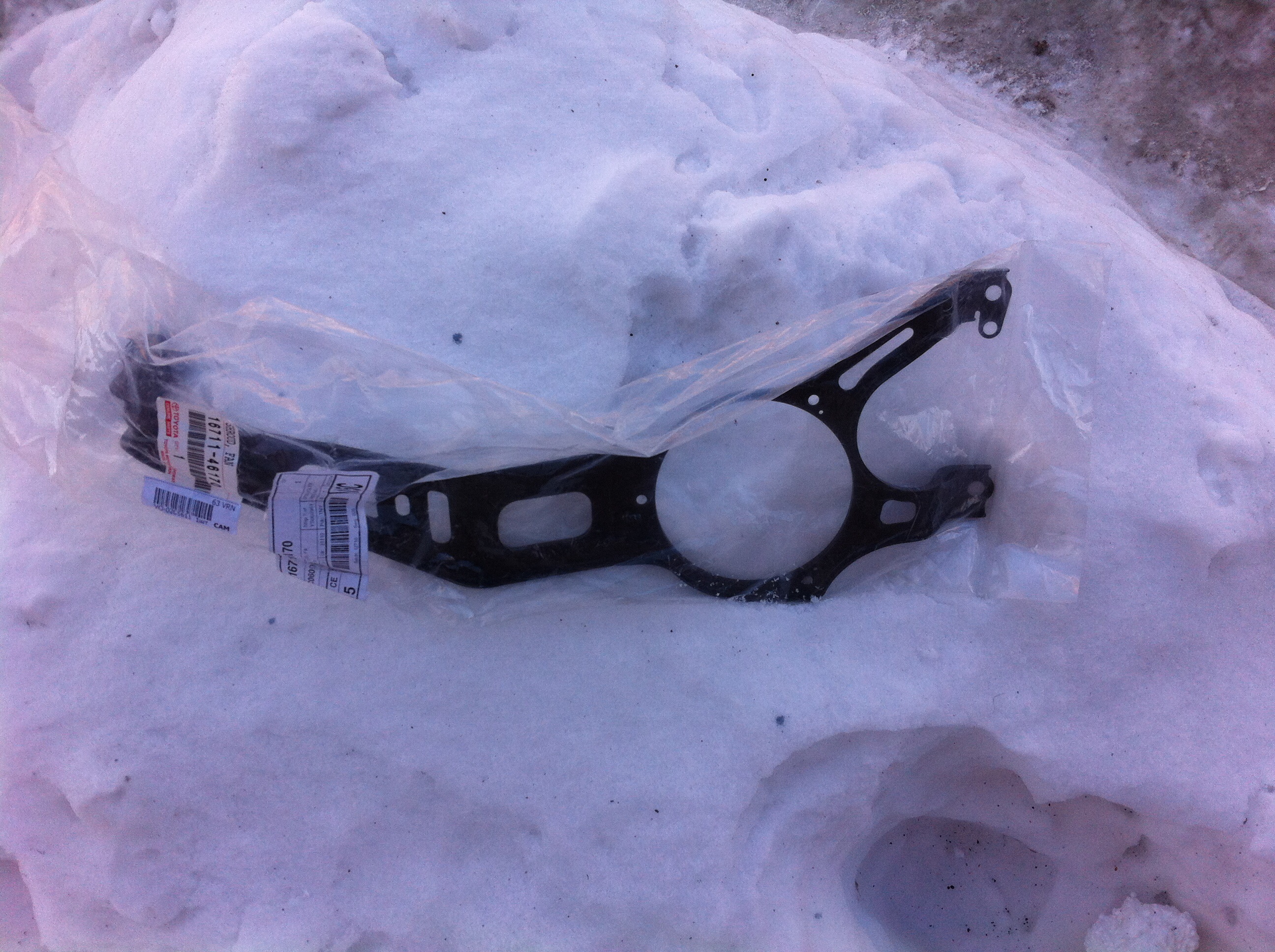

А еще вчера, счастливый, побежал в экзист забрать кожух вентилятора. Ребята долго его искали и в итоге вынесли мне эту железку! biggrin.gif
Заказал не то, ну ладно пусть будет.
Ее еще снимали шесть раз, думаю что за фигня.)
сообщение 4.2.2014, 20:40
Сообщение #386

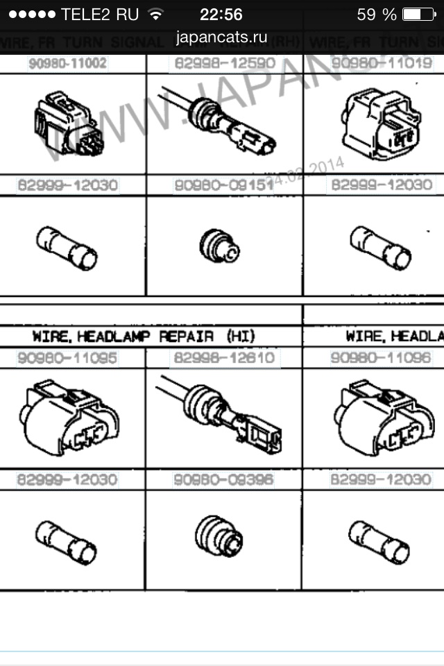

http://www.japancats.ru/Toyota/Parts.aspx?...0%B8%D0%B7%2010
Артемий
сообщение 4.2.2014, 20:55
Сообщение #387
Сообщений: 1 445
Регистрация: 5.12.2010
Пользователь №: 5 266
Дак какой из них?) 90980-11095 или 90980-11096
сообщение 4.2.2014, 21:55
Сообщение #388
Похоже 90980-11095 - дальний, 90980-11096 - ближний.

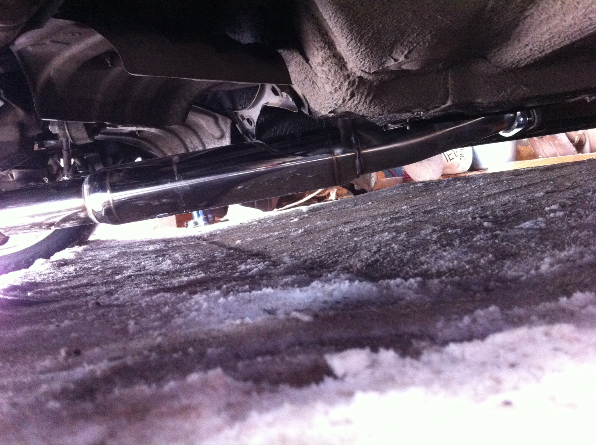

Поставил сегодня глушитель, расстояние до земли 5см. Немного растроился по поводу того что он слишком низко расположен. Перспектива ободранного глушителя не радует. huh.gif
Фото будет чуть позже.)

Ты особо не расстраивайся. Я когда своего драгера поставил тоже прихерел не много)) Изгиб, который ближе всего к земле, он как раз между задних колес, тобиж когда ты наезжаешь на "лежачего", он вместе с базой поднимается, тут главное валяющиеся на дороге препятствия объезжать грамотно) Конечно особо злых "лежачих" приходиться объезжать полубоком,ну как чёткие парни на опущенных приорах)

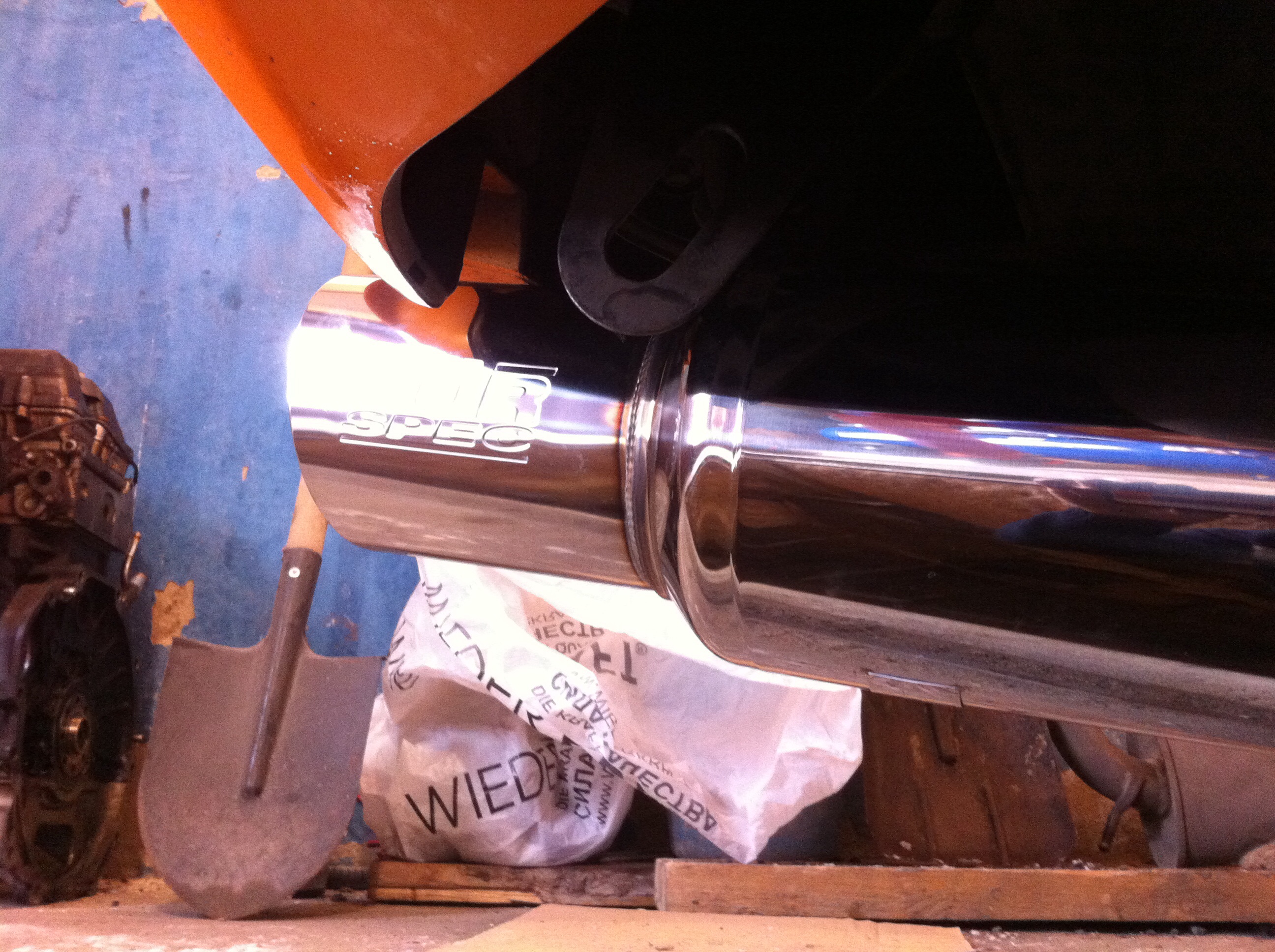

В том и дело, что у меня самая нижняя часть у расширения, ближе к передним колесам...

На фото не очень видно 5-6 см от расширения до пола. Даже с гаража сегодня побоялся выехать, чтобы переставить машину. Так как задние колеса спускаются с приступка 5см, и она как раз сядет на это расширение...
Так то смотрится здорово.)

Вобщем самая нижняя точка, это там где расширение на предпоследней части..Не знаю что и делать. Может какую-нибудь защиту сварить.
Или куплю у supramk3 трубы метр и сварю такую же часть вместо новой, чтобы не жалко было. А новую спрячу до лучших времен..
