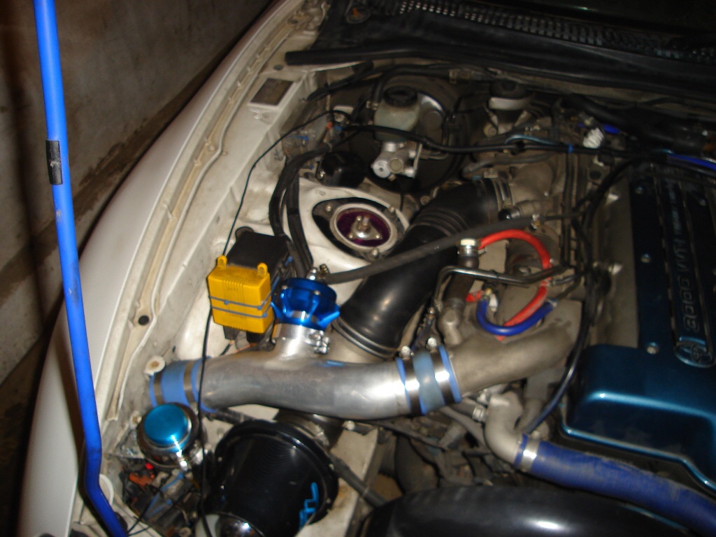

beast_drc понял, тогда буду копить на новый.
Если все же решиться его поставить, ничего плохого двигателю не будет?
Может комп blitz прошит под блоу-офф?. ..

ты ж понимаешь что есль мозг прошит под блофф он должен быть прошит под мап а не маф...
отключи маф и поймешь

Да логично...

Да надо поставить и не парится. У master стоял и ничего, говорит даже не заглох...
