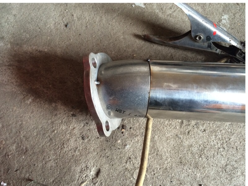

Думаю позже куплю новый такой же, а тут Сашка, купил себе 6 метров трубы из нержавейки, сварил себе выпуск, и говорит, ехать стала пипец, турбины раскручиваются до отсечки.
Говорит забирай оставшиеся 3 метра трубы и сделаешь себе не хуже чем заводскую трассу.
Подумал, и решил попробовать с кузовщиком сварить аккуратно и красиво, тем более бюджет получается в разы дешевле а результат примерно такой же. ...
1. Заказал с Владивостока два фланца 76 нерж. и прокладку к ним, чтобы разделить на две части выпуск.1200р
2. Заказал у токаря фланец под 3 отверстия от турбин из нержавейки.1000р.
3. Поехали с кузовщиком купили проволку из нержавейки.600р
Попробовали сделать шов, получается великолепно, не кипит, варится аккуратно, можно даже отполировать, будет блестеть лучше чем заводской. )
4. Купил три отвода 76, нерж, 1050р, по 350 за шт.

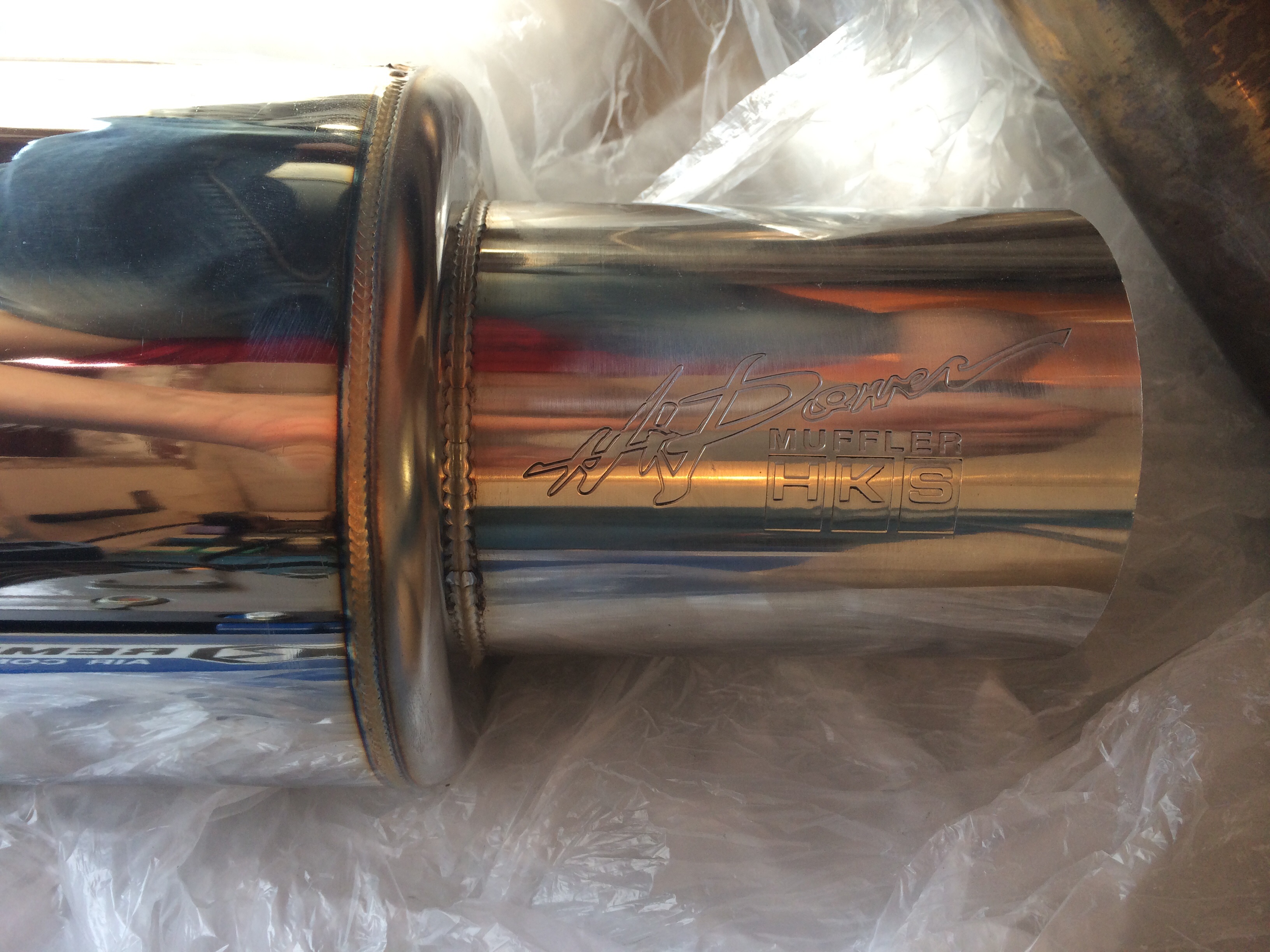

5. Куплена банка, HKS hi power, вход 76, реплика наверно,
но изготовлена не хуже чем blitz. 3000р.
6. Труба 3м. Пиво
Весь материал собран, завтра будем делать, посмотрим что получится.)
И еще забыл, купил из нержавейки штырь, чтобы изготовить крепежи на резинках, тоже блестящий как банка и труба.200р

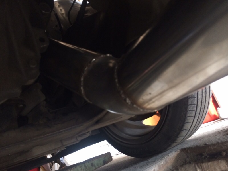

Варили кемпом, со углекислотой.
Швы может быть и не очень аккуратные, но это из-за того что неудобно равномерно поворачивать деталь...
Выпуск получился такой громкий, что тяжело понять как она едет. biggrin.gif непривычно)
В конце получился прогиб слишком низкий, может исправим.)

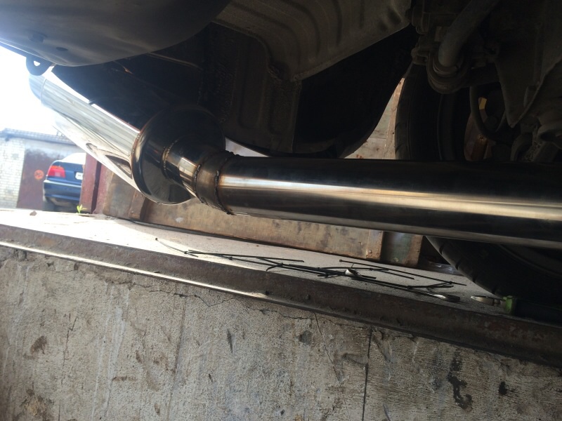

trofimovich варили проволкой из нержавейки по нержавейке.
Все детали из нержы. Варится так же как и обычной проволкой, не кипит. Все ок.)

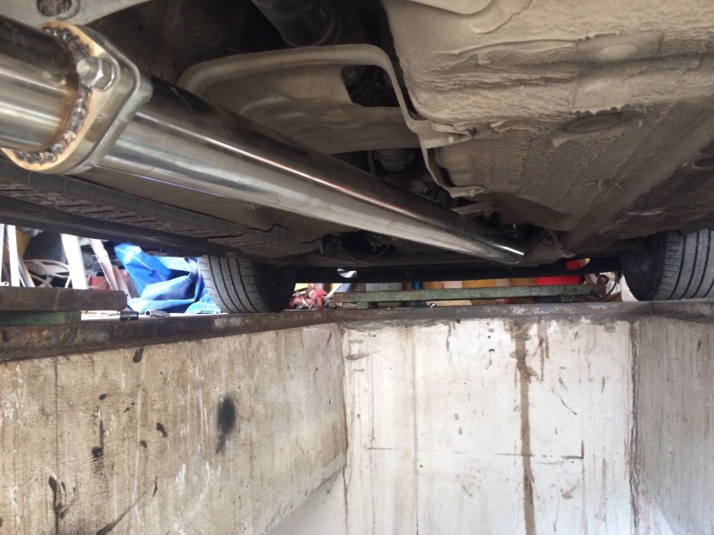

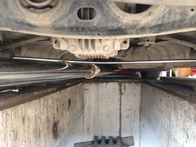

От турбин с и изгибом пошел фронт пайп, далее изгиб и труба пошла по диагонали почти до конца, цельная, далее между коробкой и редуктором разделили ее пополам, благо труба 76 заходит во фланцы, и далее изгиб к банке.
movigear не понял, зачем что-то усложнять и делать дополнительные изгибы как в стоке?) У меня даже отводы остались лишние.) задача была сделать прямую трассу из 76 трубы от и до, на полностью нержавеющих деталях.)
сообщение 8.7.2014, 0:03
Сообщение #598
Артемий, я про то, чтобы труба нормально пошла по тоннелю для выпуска.
Сейчас разве она не висит ниже положенного? Просто у меня был выпуск на 76-й трубе и всё было отлично, если не сказать идеально.
сообщение 8.7.2014, 7:47
Сообщение #599
Артемий, Нержу углекислотой никто не варит. это не правильно. Что касается изгибов - с ними как раз не будет так провисать. еще не плохо бы вварить гофру, в месте, где труба уходит уже от мотора (чтобы развязать выхлоп с неподвижным мотором)
moviegear, +1 у меня тоже 76-ая. Идеально.
Артемий
сообщение 8.7.2014, 8:25
Сообщение #600
Сообщений: 1 445
Регистрация: 5.12.2010
Пользователь №: 5 266
moviegear труба проходит не иже обычной. Единственное где стыкуется банка ниже провисает, там переделаем.
beast_drc спорить не буду, но варит все отлично, ерунды бы не делали.
