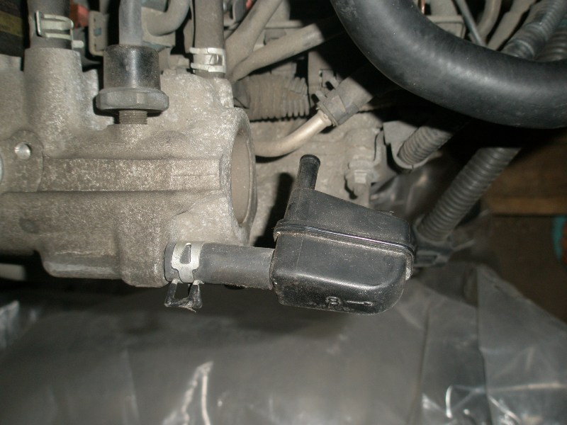

Скажите, что за штуцер во впускном коллекторе, на торце? вот фото.

У меня на UZ такая штука стоит. По мануалу fuel vapor feed pipe
По сцеплению Valeo тебе Андрей может рассказать. Если по радиаторам такая же история, тогда дела плохи.

Sub, а для "прапорщика" можно? rolleyes.gif Куда этот штуцер подсоеденять.

этот клапан поидее подкоючен от шаркоил канистр который высасывает газы из бака во впуск

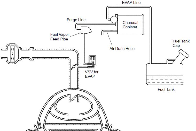

Артемий, на Супре такую штуку не ставили. Подключать надо в соответствии с вакуумной диаграммой отсюда. Правда там без VVT-i. Для VVT-i можно заказать вот такую наклейку, отсканить и выложить для всех - 11296-46311

Этот выход идет на адсорбер, черную штуку снимай )

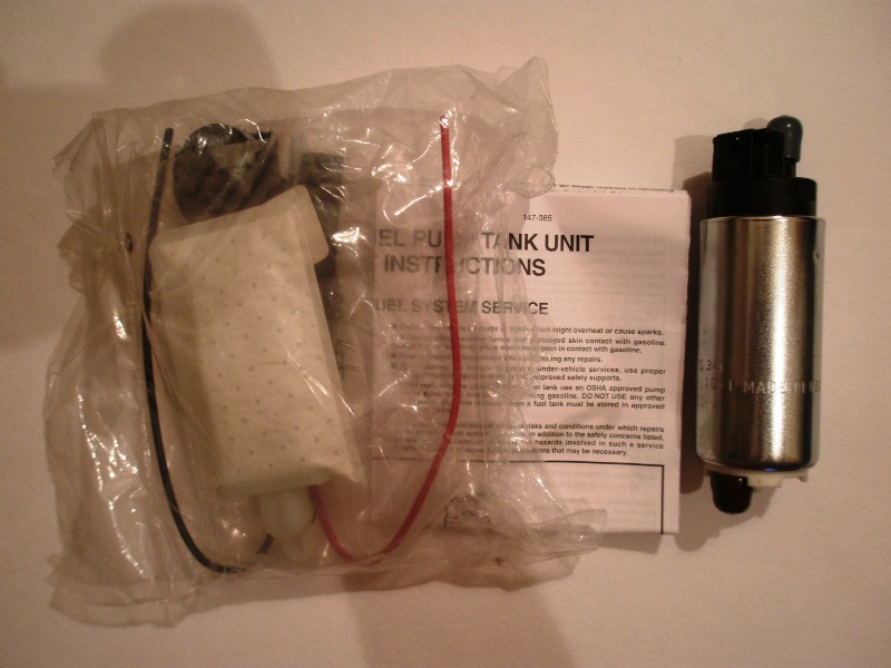

Забрал у fushumburumTRD насос walbro, на 255л/ч. и еще некоторые запчасти. Андрюх спасибо friends.gif

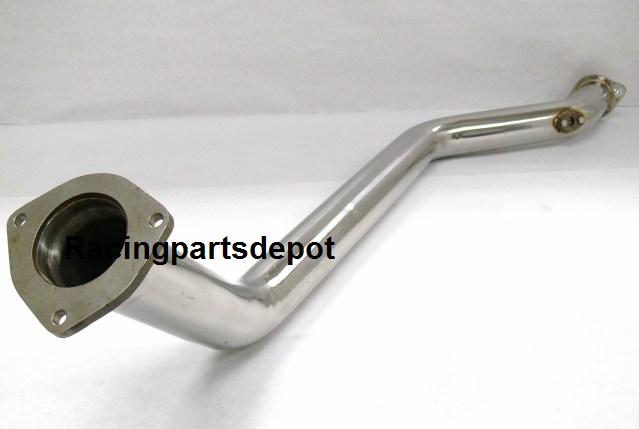

Суправоды! Подскажите, вот это мне подойдет или нет? В чем отличия фронт-пайпа, даун-пайпа американской версии от японской?

По поводу длинной трубы ( даун-пайпа), не пойму почему фланец на три отверстия? Наверно от американской версии. . . Фронт-пайп подойдет? huh.gif

У меня в бортовике описанно, все что касаеться различий.. сам когда-то дро**л всех тут, этими Даунпайпами.. biggrin.gif В кратце, Даунпайп подойдёт, а вот та, маленькая (штучка) biggrin.gif что на фото, Фронпайп не подойдёт, надо будет резать.. На твоих фотках, даунпайп и фронтпайп соединён, Америкосавские версии, её надо будет пилять и выгибать, иль, гофру по уму туда в пендюрить.. wink.gif

Артём Даунпайп изображён на верхней картинке слева, фронтпайп справа. Отличие япы от Америки в диаметре выпуска Америкосовский больше японского.

Не в размере дело, а в геометрии - фланец к аутлету надо будет переваривать.
Так же отличаются выхлопы JDM VVT-i и JDM non VVT-i
Терменология - это вообще отдельный вопрос.

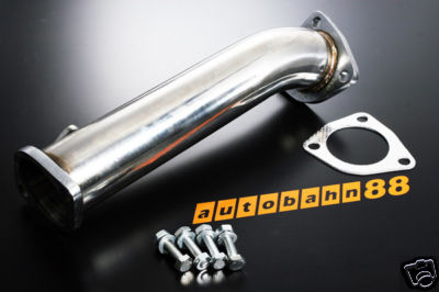

Лан, понятно, что ничего не понятно. . В чем отличия фронт пайпа для VVT-i и non VVT-i от японской версии? Тот что на картинке autobahn, для VVT-i мотора не пойдет?

fushumburumTRD, как раз таки это фронт-пайп. . даун пайп справа.
