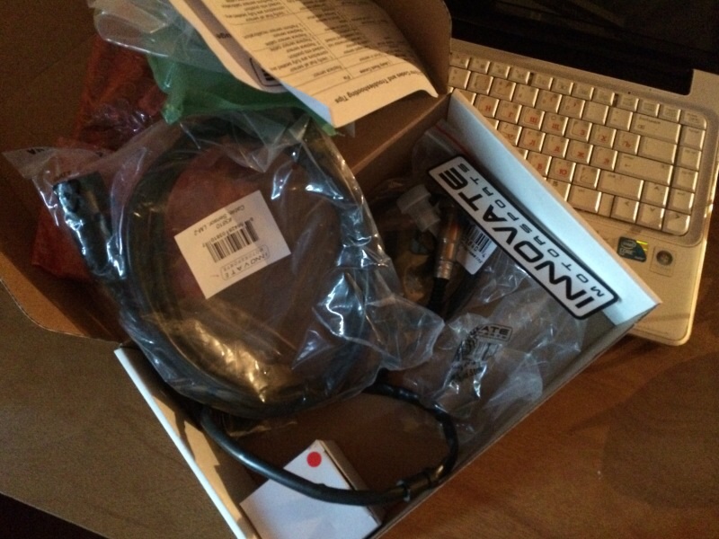

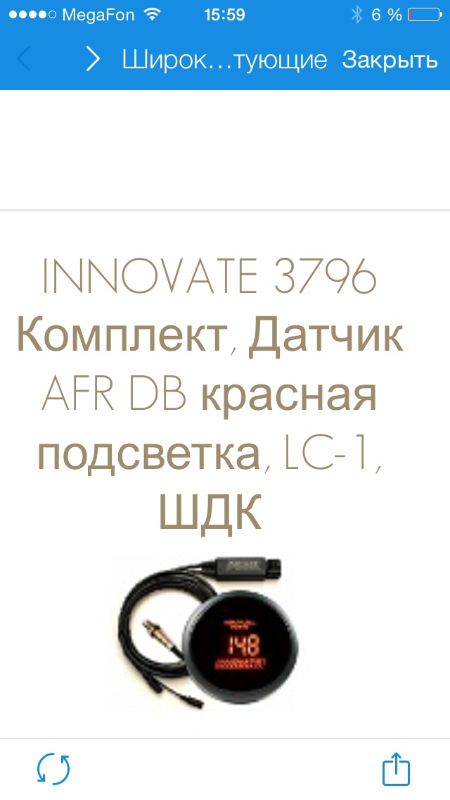

Заказал все таки эту лабуду, будем отслеживать смесь на бустапном мозге теперь.)
Егт ставить пока не буду, так как турбины нужно снимать, для установки..
Но думаю и шлз хватит для стока, по смеси будет и так все понятно.

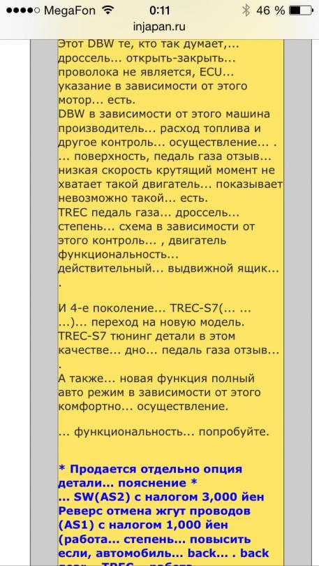

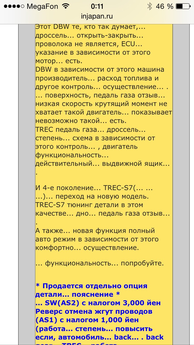

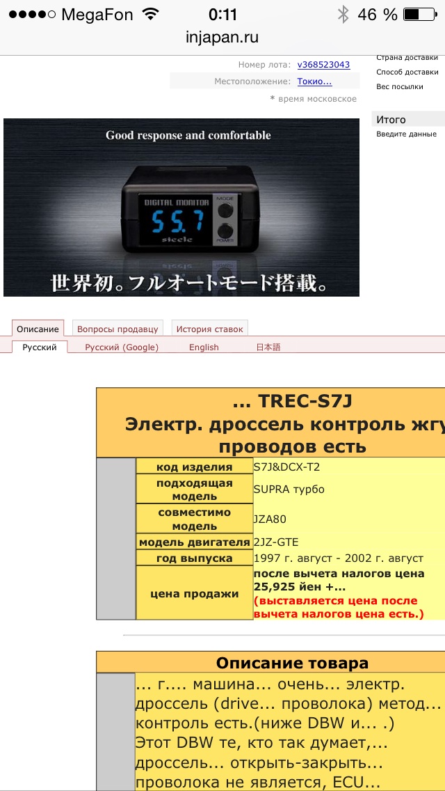

Народ, что это за приблуда?) Для электронного дросселя.
Для чего, кто знает?

Хороший ШЛЗ, не забуть откалибровать только когда ставить будешь.
trofimovich
сообщение 12.7.2014, 12:46
Сообщение #606
Сообщений: 106
Регистрация: 10.11.2012
Пользователь №: 7 589
Походу чтоб заслонка открывалась на 100%

trofimovich, Есть более дешевое решение,снять фишку трекшена) Но возникнет проблема с буксом)

У меня и так нет помоему трэкшена. Но то, что электронный дроссель мягче, это точно. Хотя на бустапном мозге машинка более резкая стала.

Артемий, на каком вообще расстоянии в трассе её требуется устанавливать? Есть погрешности от установки?

Артемий, Трекшен есть на всех Супрах с 2JZ-GTE и даже если ты его отключаешь с кнопки,заслонка не открывается на 100%. На полную она открывается если выходит из строя реле которое стоит на заслонке или если скинуть фишку)

В даун-пайпе вваривается гайка на растоянии 1м от турбин вроде, которая идет в комплекте, точно еще сам не знаю.
Устанавливать будем с механиком, Валерой, он знаменитый у нас чувак по джейзетам.)

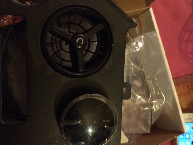

Дома лежат ненужные запчасти, примерил датчик в отверстие для часов.
Он как буд-то создан для дорестайл панели, причем вставляется впритирку. smile.gif

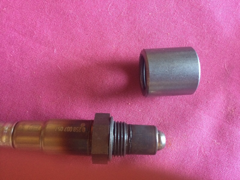

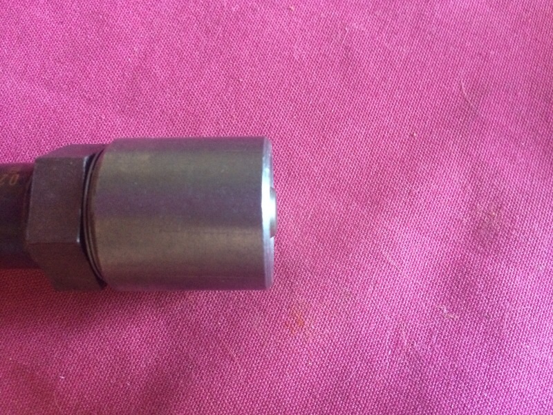

Может что-то я не пойму, но в комплекте втулка в которую вкручивается сенсор, длинная.
Тоесть когда все это будет приварено к трубе, сенсор чуть виднеется.

ни чего не обрезал

На сколько мне известно самое основное это установка его в трубе.Там под каким-то углом итд.В общем чтобы он смотрел не снизу в верх,а сверху в низ.
Давно уже было ,на просторах нета.Сейчас уже не найду.
Метр это наверное далеко.
О,нашёл,но к своему.Может и тебе пригодится.Один и тот же сенсор по идее.
http://www.plxdevices.com/support/manuals/...2UsersGuide.pdf
24инча от головы или 36 от турбы это=60см. и 90
Полезная информация.
Получается втулку резать надо, и ставить вверх на 12 часов под углом, по направлению потока.

trofimovich, спс тебе за мануал, буду изучать, как раз тот ШЛЗ который ко мне идет smile.gif
По твоему вот два мануала на русском.
Электрика и калибровка - http://drag2ter.com/blog/drag2ter_web/pole...ovate-lc-1.html
Установка - http://drag2ter.com/blog/tuning_weekend/us...vate-mtx-l.html
Добавлю от себя. Устанавливать впринципе можно и чуть ближе чем метр, (имхо минимум 500мм). Все дело в том что пик температуры которую держит сама лямда 500гр, при такой темп начинает плавится провода внутри датчика.
На 12 часов НЕ ставь, идеал как я тебе говорил пол второго (45гр) или пол одиннадцатого (315 гр). Имхо.

Зы оригинальная инструкция под твой ШЛЗ - http://www.innovatemotorsports.com/support...LC-1_Manual.pdf
