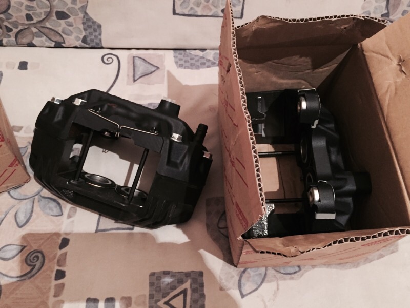

Пришли суппорта. Как здорово что их купил, одна надпись supra чего стоит.
До весны нужно докупать остальные запчасти, колодки, шланги, тормозные диски и т.д..
Кстати, тормоза которые реставрировал, наверно уже пристроены.
А так же диффузор радиатора (для турбо версии) нужно зайти забрать в офис.
Наверное, япошки и не подразумевали, что будет с нами делать эта надпись biggrin.gif

Отлично =) теперь зад остался =)
что это за пластиночки такие по краям? На тех суппортах их нет?
Тогда я наверно закажу их... вместе с колпочками резиновыми, пружиной(зажим) и пластинкой сверху на калодки...
сообщение 4.12.2014, 9:05
Сообщение #838
Артемий, теперь будешь трястись за эти суппорта когда шиномонтажник будет в очередной раз колесо снимать/устанавливать biggrin.gif
Интересно сколько они тебе вышли при нынешнем курсе.

Andrey_22 Я диски сам снимаю, ставлю.. smile.gif Ну его нафик, красил их недавно...
Суппорта по 15 250р, приехали быстро, даже не снимали.
