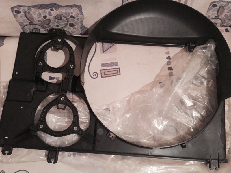

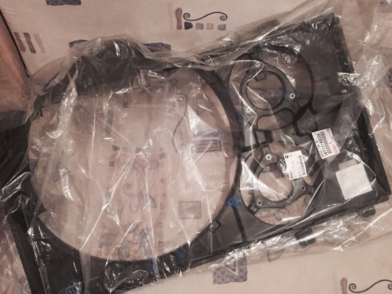

Заказ выполнялся очень долго, наверно месяц, несколько раз снимали его.. Это я к тому, что заказать что-либо становится все сложней и сложней, с каждым годом. И еще обратил внимание, что диффузор гораздо крепче чем на атмо, пластик толще.
В дальнейшем, надо поискать маленькие вентиляторы.
Теперь пайпинг из впускного коллектора, не будет упираться в старый диффузор, все будет фэн-шуй! biggrin.gif

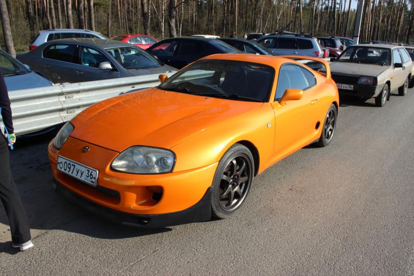

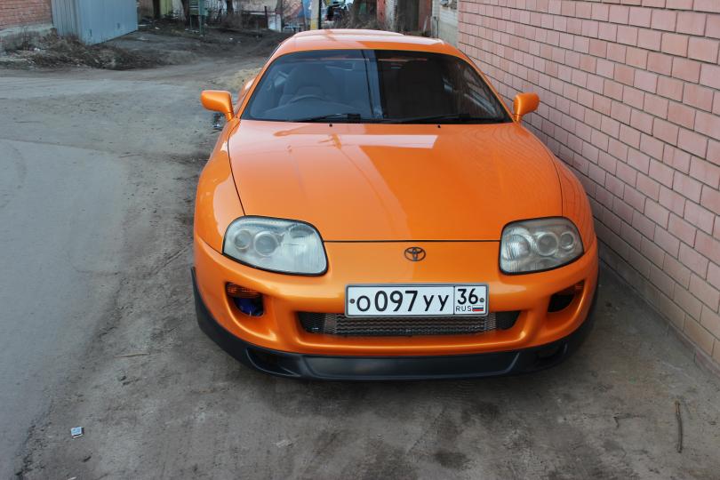

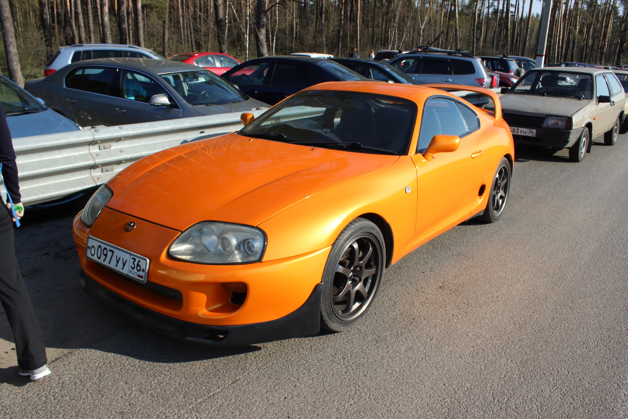

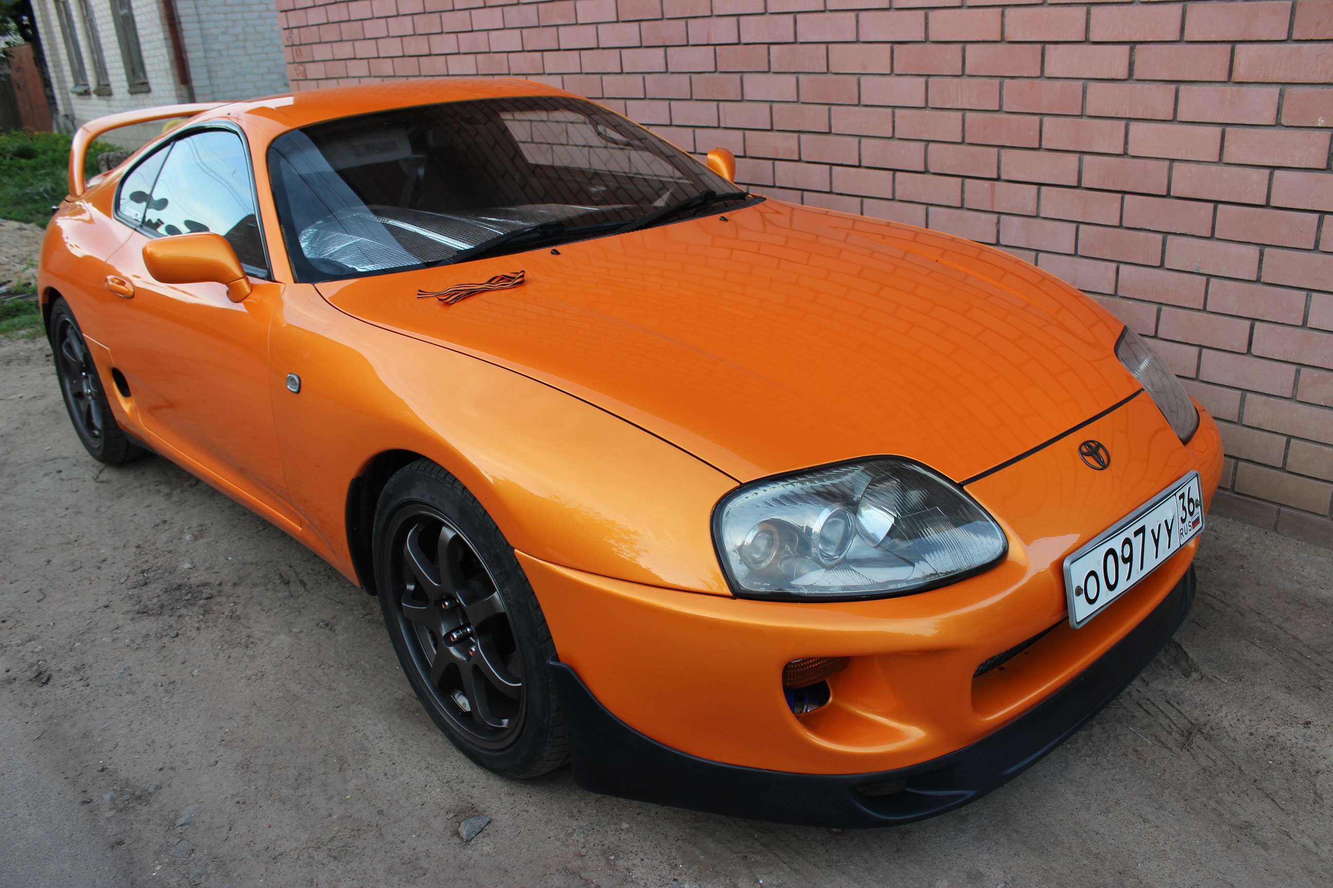

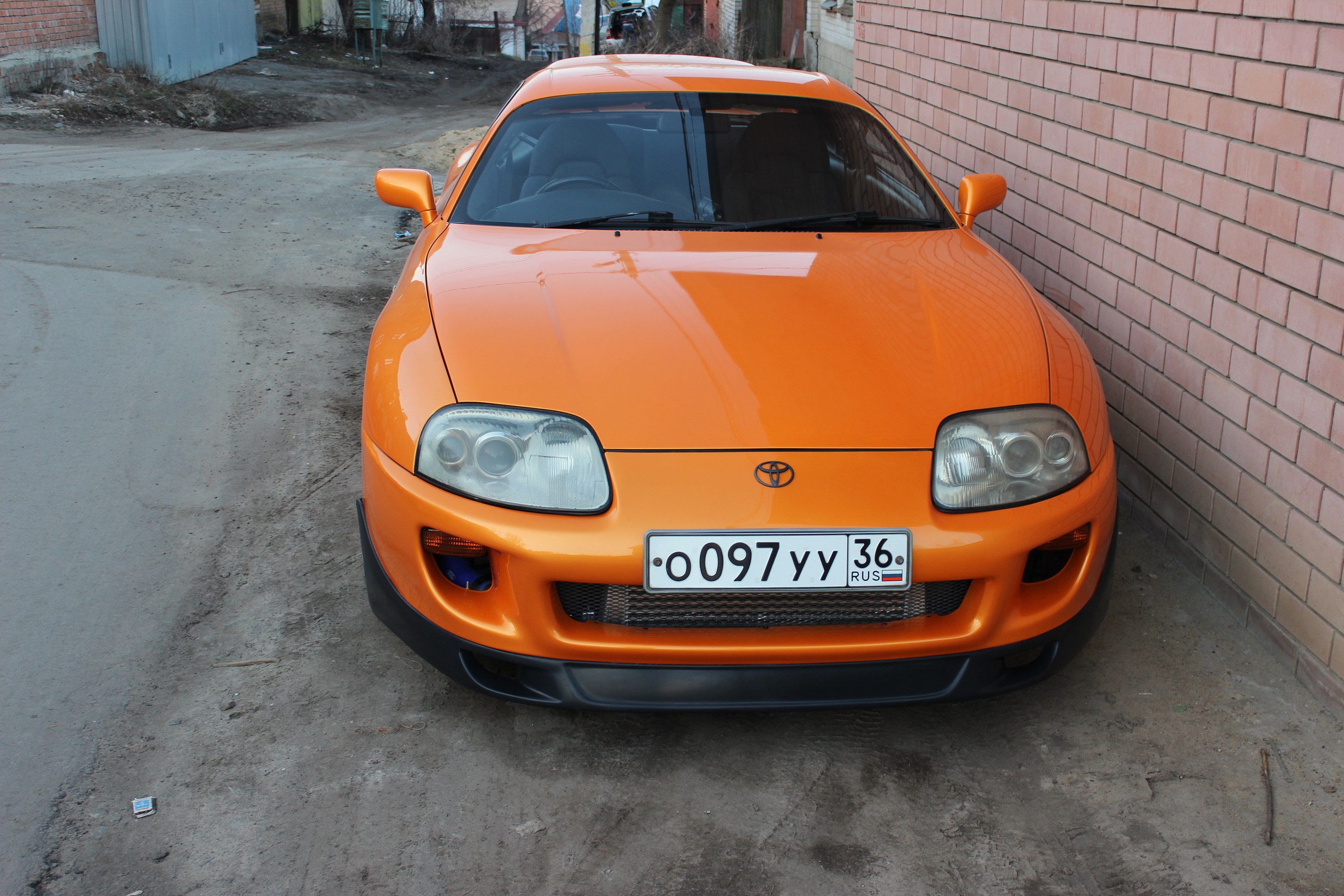

Оранжевый цвет- победы!
Сколько слоев лака?
Скидываю клеммы постоянно, заводится без проблем, не троит, обороты в норме.
