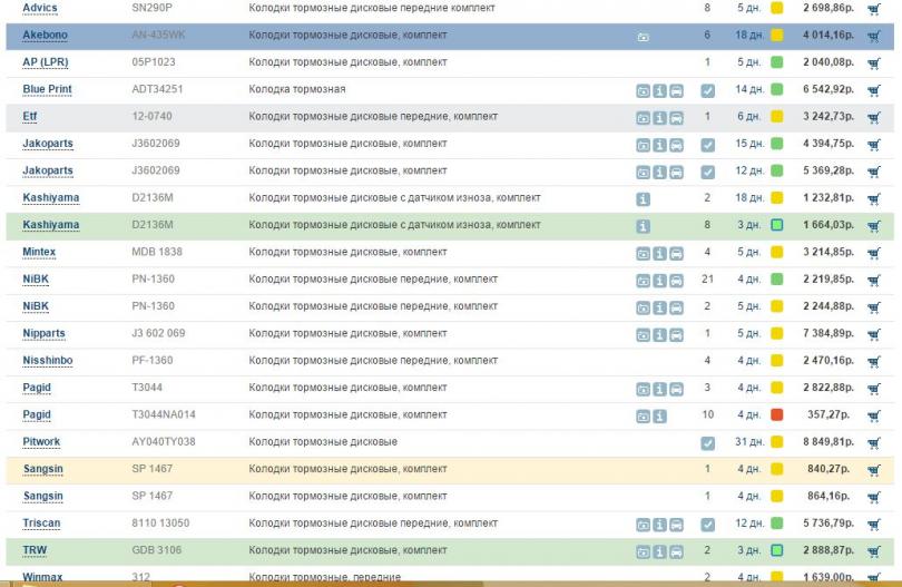

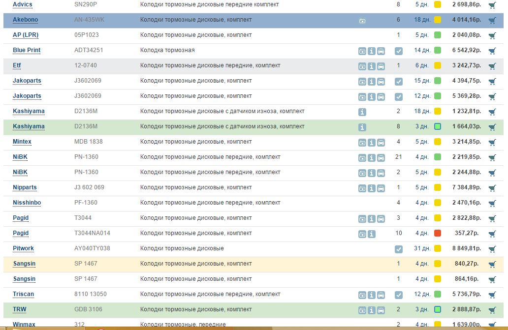

Артемий, Toyota 04465-14150 Колодки тормозные дисковые, комплект - у меня цена на них бьется в 14150 руб.
а так же снизу высвечивается Аналог от производителя: Toyota 04465-14390 Колодки тормозные дисковые, комплект цена 6129 руб.
ты что ли за 15 тыс колодки родные взял?
может кто еще Аналог посоветует на турбо тормоза хороший, желательно с комплектом пластин противоскрипными сразу.
вот что у меня бьется:

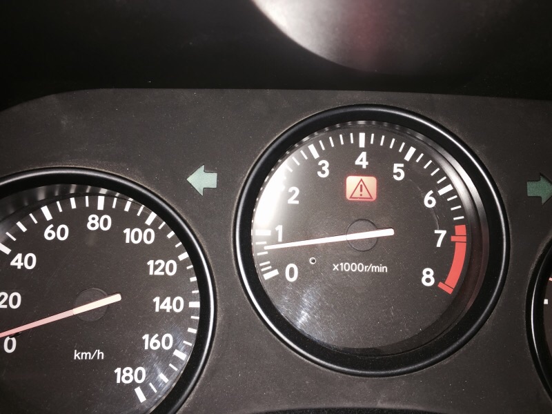

Действительно, комп обучается, надо же..
На улице тепло, выехал прокатится немного по кооперативу и двигатель снова заработал как надо. smile.gif
Холостые обороты выровнялись.

AquaGen, я бы посоветовал взять колодки фирмы Nibk. Ставил себе на разные машины, полет нормальный, и ценник вполне адекватный.

Есть мнение что Kashiyama - гавн.....
Я на многие авто себе ставил и у нас в магазине их полно на разные марки. Ничего не скрепит, никто не жалуется. Ну за исключением "VIP" клиентов rofl.gif

Не надо NIBK. Парни ещё раз повторюсь,сам торгую колодками уже 5-й год,поверьте наслушался от клиентов разного и сам многие пробовал. Артемий, бери Nisshinbo,ахрененные колодки,по кач-ву превосходят оригинал. Вот номер передних колодок под 4pot тормоза. PF-1360
Vanenok85, Все верно,Kashiyama дермище редкое.

Andrey_22, Нет,ничего общего они не имеют. NIBK кач-во ниже среднего. В общем бюджетные.
AquaGen, пластины идут в комплекте только с оригинальными и очень редко с европейскими аналогами. с нишимбо пластины не идут. Вообще если позволяет бюджет,то конечно лучше купить и установить,будет только лучше,эти пластины играют роль жаро-отвода.

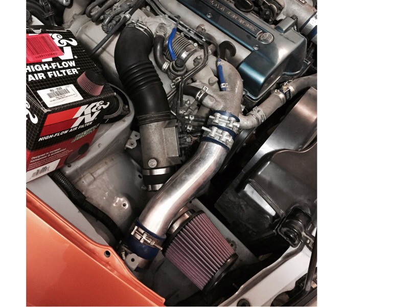

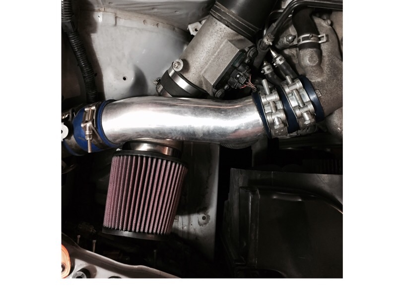

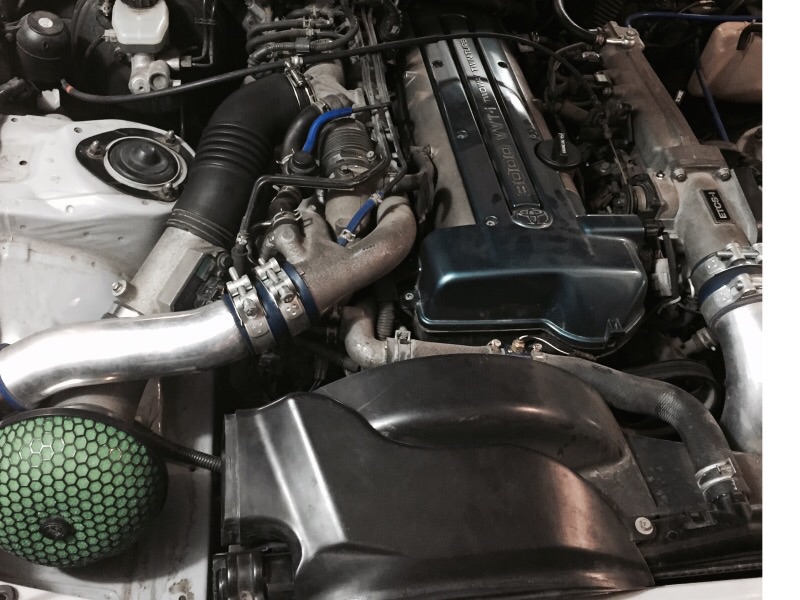

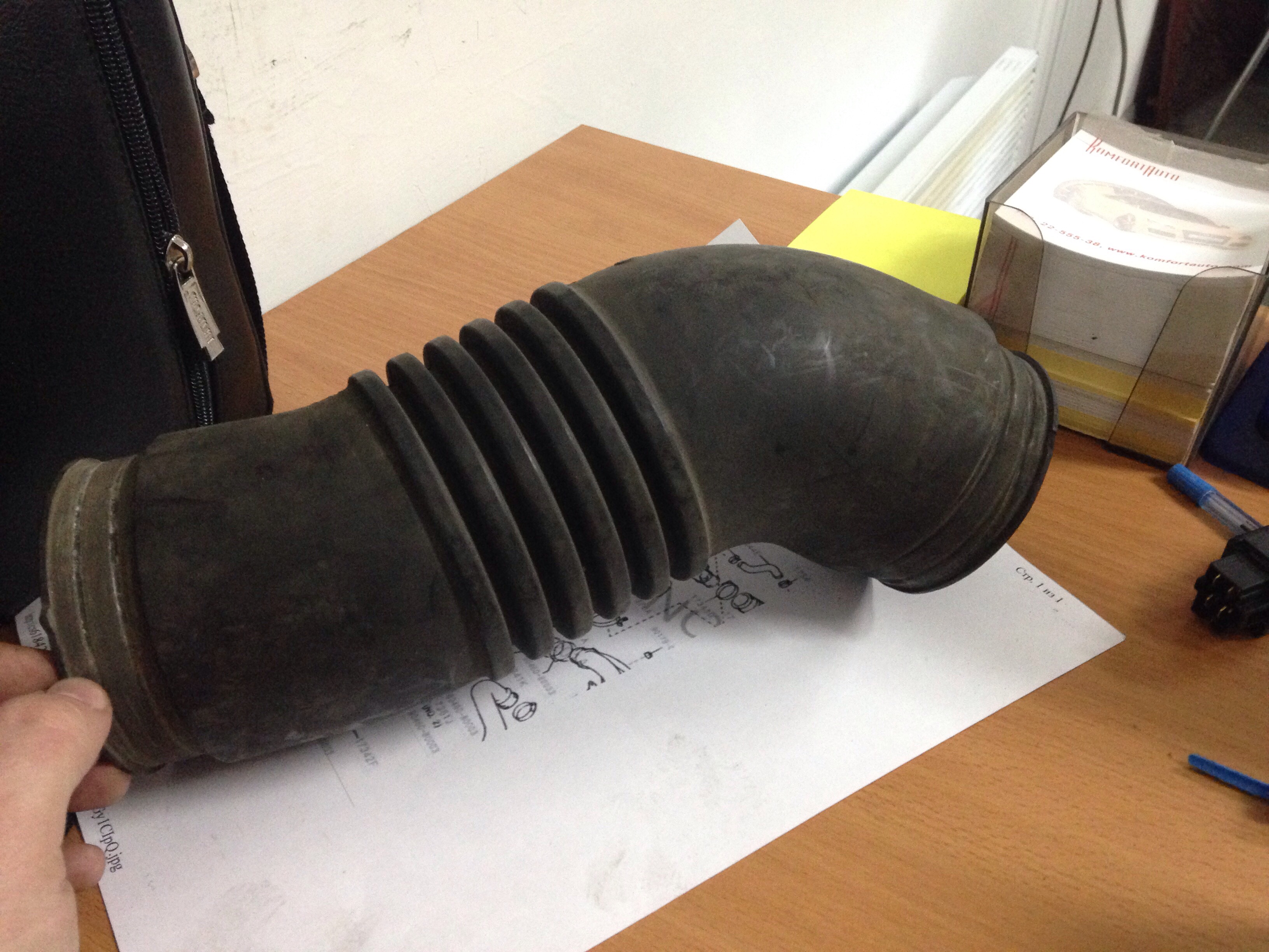

Пришла трубка от Кати, с Аристо 147. Теперь фильтр не упирается в фару.
Можно ставить какой хочешь на выбор, hks или k'n..

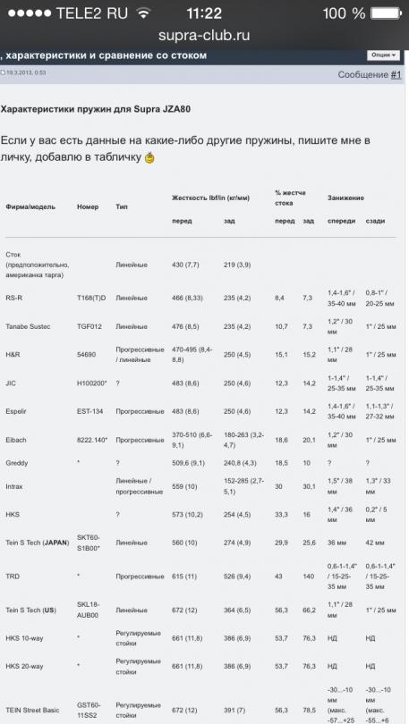

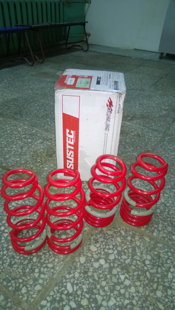

Прикупил пружины Tanabe Sustec, у GTRi. Теперь осталось задние стойки купить и будет новый комплект..
Так что весной буду заниматься тормозами и ходовой частью.

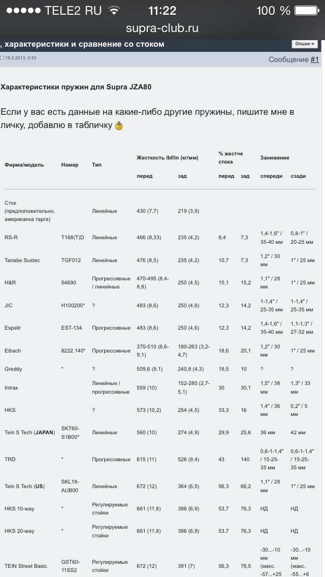

Артемий, Какое занижение и жесткость?
PS на селике бывшей ставил танабы, был весьма доволен занижением,жесткостью и управляемостью.

Артемий, Тоже интересно как будет выглядеть и чувствовать машина на таких пружинах. А какие стойки будут, сток?
У меня вроде вся подвеска стоковая, но кажется как будто немного подзанижена машина, может пружины уже просели ))
И почему именно пружины? Не думал насчет койловеров?

Занижение перед 3см, зад 2.5см. Жестче чем сток немного.
Купил пружины, потому что новые стойки Gas-a-Just, передние уже куплены. Пусть они самые дешевые зато новые.
Осталось задние купить.
Новые койловеры на данный момент очень дорого стоят, а б/у не хочу.
Лучше чуть позж куплю AGX или kyb new sr..

Кстати и пружины вышли недорого, в 10000р.
