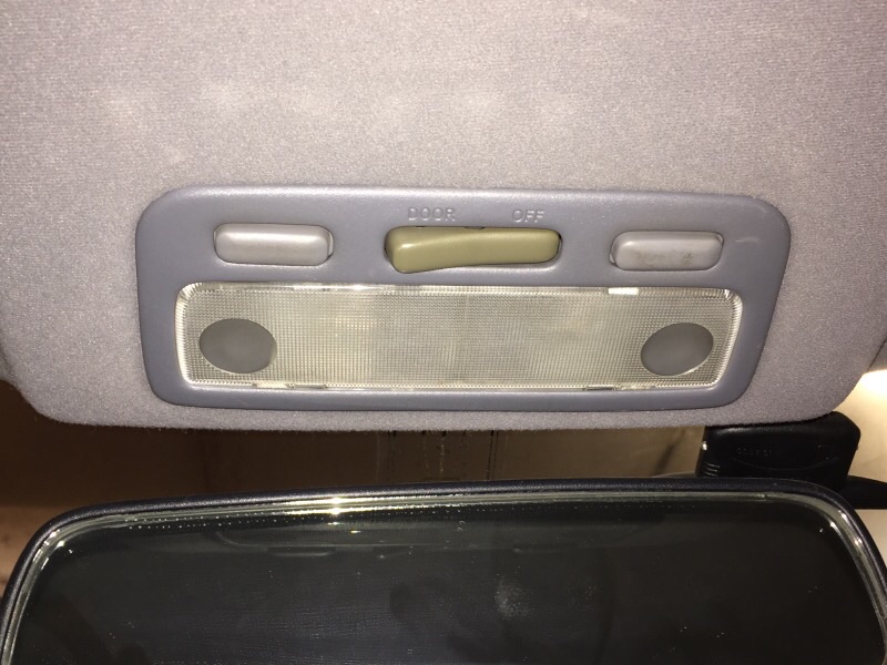

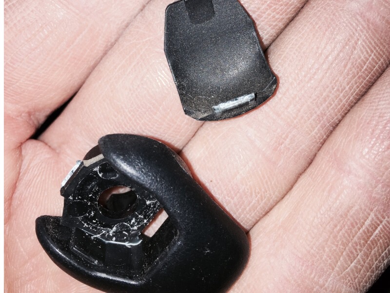

Парни!! Хочу заменить потолок, подскажите как снять плафон и два ушка для солнцезащитных козырьков (болтики открутил). Молдинги на стойках снял, ручку для пассажира тоже снял.)
Вот фото
сообщение 2.4.2015, 21:27
Сообщение #945
1) ухо - с другой стороны саморез, как раз с той, где не сфоткано
2) плафон - по краю стекла есть прямоугольные выточки, за них подцепляешь, снимаешь стекло, под ним тоже саморезы..

По поводу плафона понял. Дак на ушках открутил саморезики, куда тянуть? Поддеть наверно надо, с какой стороны?

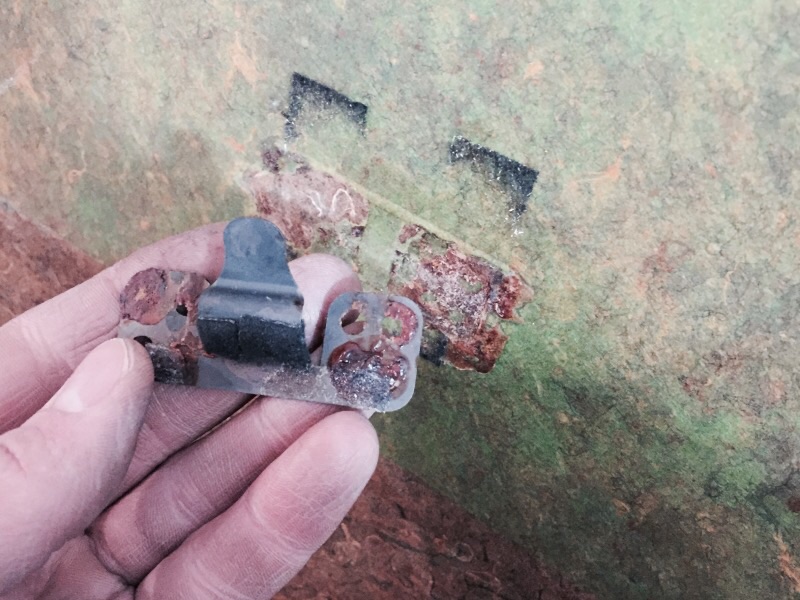

Подскажите! Номер этой клипсы, куда саморез вкручивается (на задней стойке). Не могу найти в экзисте.

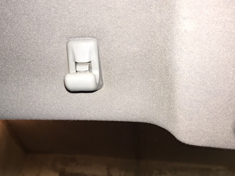

И еще надо приклеить вот этот держатель, пришлось оторвать его со старого потолка, так как на новом его небыло. Вот теперь думаю на какой клей приклеить..

я поставил без этой штуки.. клеить думаю на момент..
крючок вот :
http://www.japancats.ru/Toyota/Parts.aspx?...df-322c14c33d80
74631-20060-22

Нормально стоит без этого железного крепежа?)

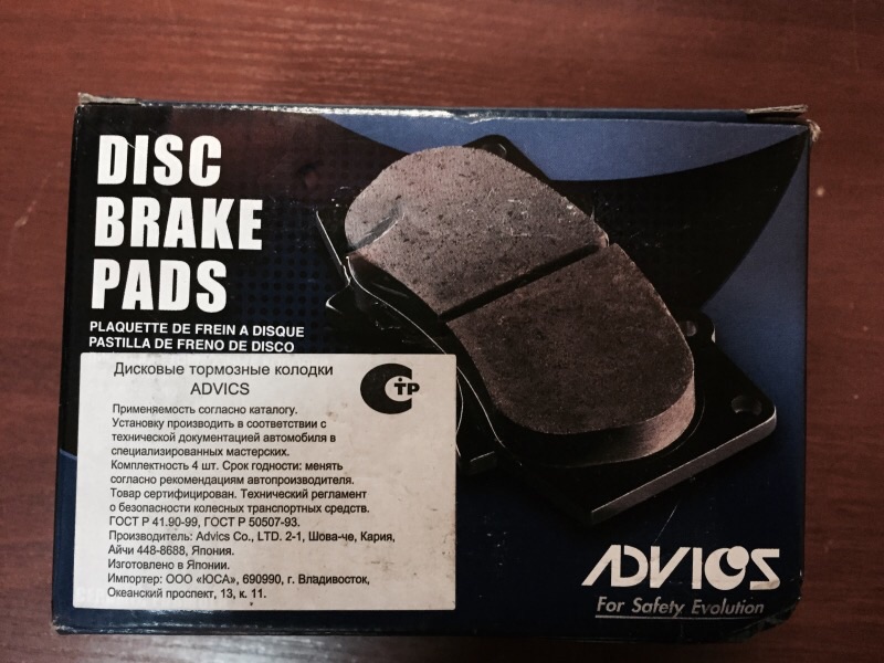

Приобрел почти все запчасти, для замены передних больших тормозов. Так сказать осилил. Но всеровно некоторые позиции в связи с курсом доллара пришлось пересмотреть, например диски тормозные хотел тюненные но цены на них выросли, поэтому обойдусь проверенным стоком. Колодки тоже изначально планировал брендовые а заказал в итоге даже не Toyota. biggrin.gif По поводу колодок, другие получше купить никогда не поздно, это расходник...
Над шлангами тоже думаю, может к замене тормозов все таки выделю деньги на goodridge. Нет, так закажу oem.
И решил написать все цены, может кому пригодится для информации или так сравнить для интереса.
Над задними суппортами даже и не знаю что думать, уж очень дорого все это удовольствие стоит. Будем ждать когда цены немного упадут, но всеровно заказывать их буду не раньше чем через год.
Колодки Advics SN290P 2450р. Заказал
04945-14110 Shim kit (к-т противоскрип. пласт.) - 1шт 1026р.
04947-14010 Компл. монтажный торм. колодок - 1шт 1205р.
43512-14200 Передний тормозной диск правый - 1шт 7000р.
43516-14030 Передний тормозной диск левый - 1шт 7000р.
47730-14260 Суппорт тормозной передний правый - 1шт 15257р.
47750-14270 Суппорт тормозной передний левый - 1шт 15248р.
47781-14160 Кожух металлический правый - 1шт 1727р.
47782-14160 Кожух металлический левый - 1шт 1300р.
90105-12175 Болт крепления суппорта - 4шт есть
90148-60028 Болт крепления кожуха - 8шт
90903-63006 Ступичный подшипник передний - 2шт
90311-50008 Сальник пер. ступ. подшипника - 2шт
90521-82001 Стопорное кольцо пер. ступ. подшип. - 2шт
По поводу колодок Advics, мой знакомый механик сказал, что они будут не хуже оригинала... smile.gif

Отличные колодки! Ставь давай. Скажешь скрипят или нет =)
