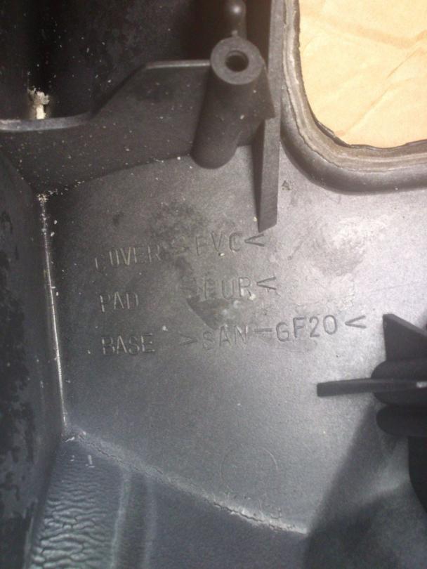

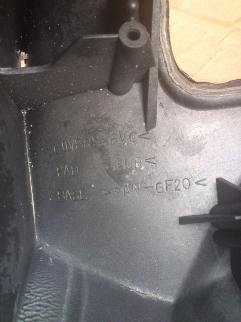

Сабж. надо немного подклеить торпедо, кое-где пострадала. вот маркировка:
с SAN пластиком встречаюсь впервые. Чем? как? насколько крепко будет держать ? Надо не соплю повесить, лижбы 2 часа продержалась, а сделать по-нормальному. -------------------- "Проще продать

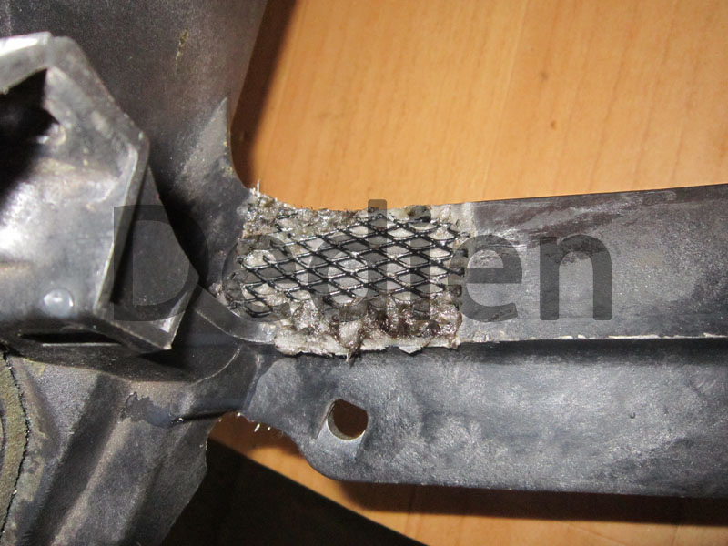

А в каком месте сломана? Усиливать всё-равно придётся, клей треснет при любой нагрузке. Старую торпедо я вот так вплавил сетку:

Dedien, этот пластик паяется ?

![]() Вставить ник ![]() ![]() ![]() ![]() Группа: Пользователи Сообщений: 638 Регистрация: 22.7.2012 Из: Saint-P Пользователь №: 7 312 Авто:GX110 |
beast_drc, я впаивал паяльником обычным, в принципе неплохо держит, выглядит как на картинке, если неглубоко впаивать, но нужно сетку стальную, а не алюминий. Если нагружать место соединения не планируется, то можно и алюминием запаять, если силовое, то только сталь. У меня борода в ногах водителя была так припаяна в трёх местах, под нагрузкой полопалось, когда неаккуратно снимал-ставил. В целом и то, и другое держит хорошо.
P.S. После желательно сверху залить всё это эпоксидкой, поксиполом или ещё чем-нибудь для усиления контакта сетки и материала(чтобы не отклеилась). -------------------- Прежде чем задать очевидный вопрос, не ленитесь пользоваться поиском. Будет быстрее и полезнее. Правила форума.
