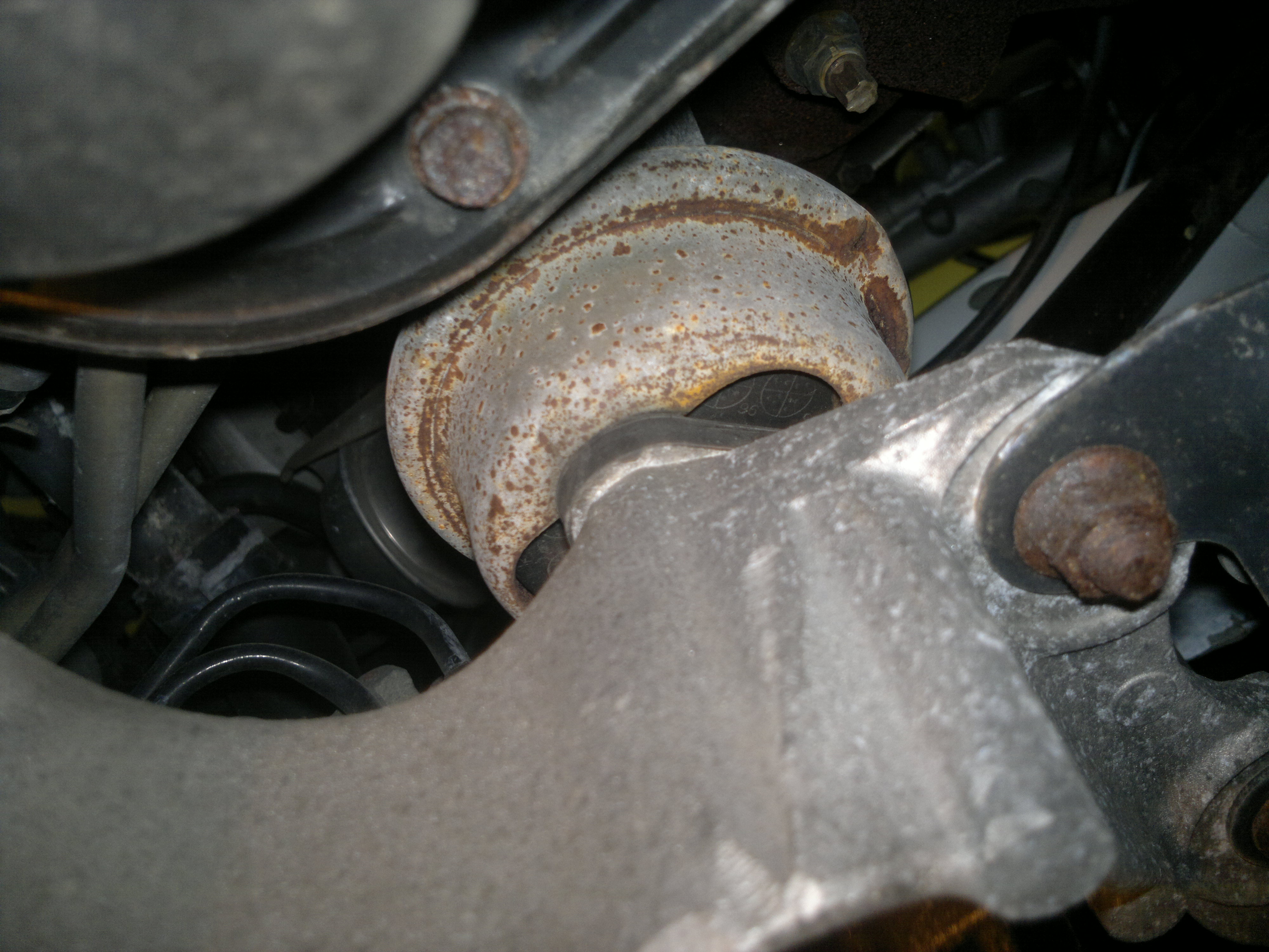

Здравствуйте все форумчане! я вообще новичок и недавно приобрел себе Супру. 99г.в. автомат VVT-i tvin turbo. вообщем проблема с вибрацией или мне кажется, когда мотор работает на P или N все нормально вибрации вообще нет А когда включаю D или R и на тормозе держу начинает все жутко трястись. с оборотами все нормально двиг работает ровно. и еще на фото мне кажется что мотор лег и подушки вытекли.

Ildarka У меня такие же подушки были. Я поменял. Все здоро... 30.3.2013, 20:24
Nikita38 Я думал хватит только мотор приподнять. Значит я в... 30.3.2013, 20:28

mike 80 Я поставил оригинал вся вибрация сразу исчезла,зам... 31.3.2013, 5:25
Nikita38 Спасибо. Буду искать подушки. Стоит брать б.у. со ... 31.3.2013, 5:58
desperado Для замены подушки достаточно только поднять двига... 31.3.2013, 6:17
Ildarka Я б не брал б/у. Они не дороги новые. Один раз на ... 31.3.2013, 9:52
drool Nikita38, меняй на новые только. Тем более было дв... 31.3.2013, 10:10
