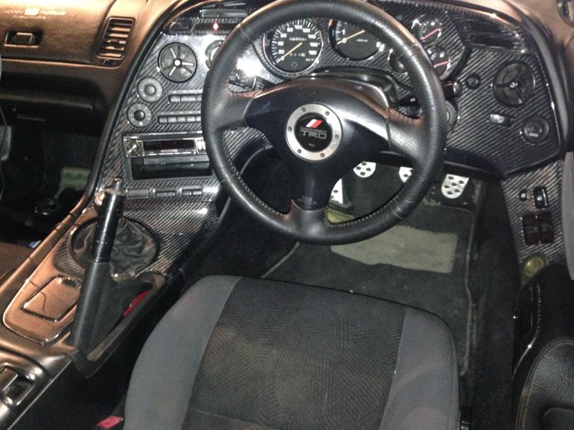

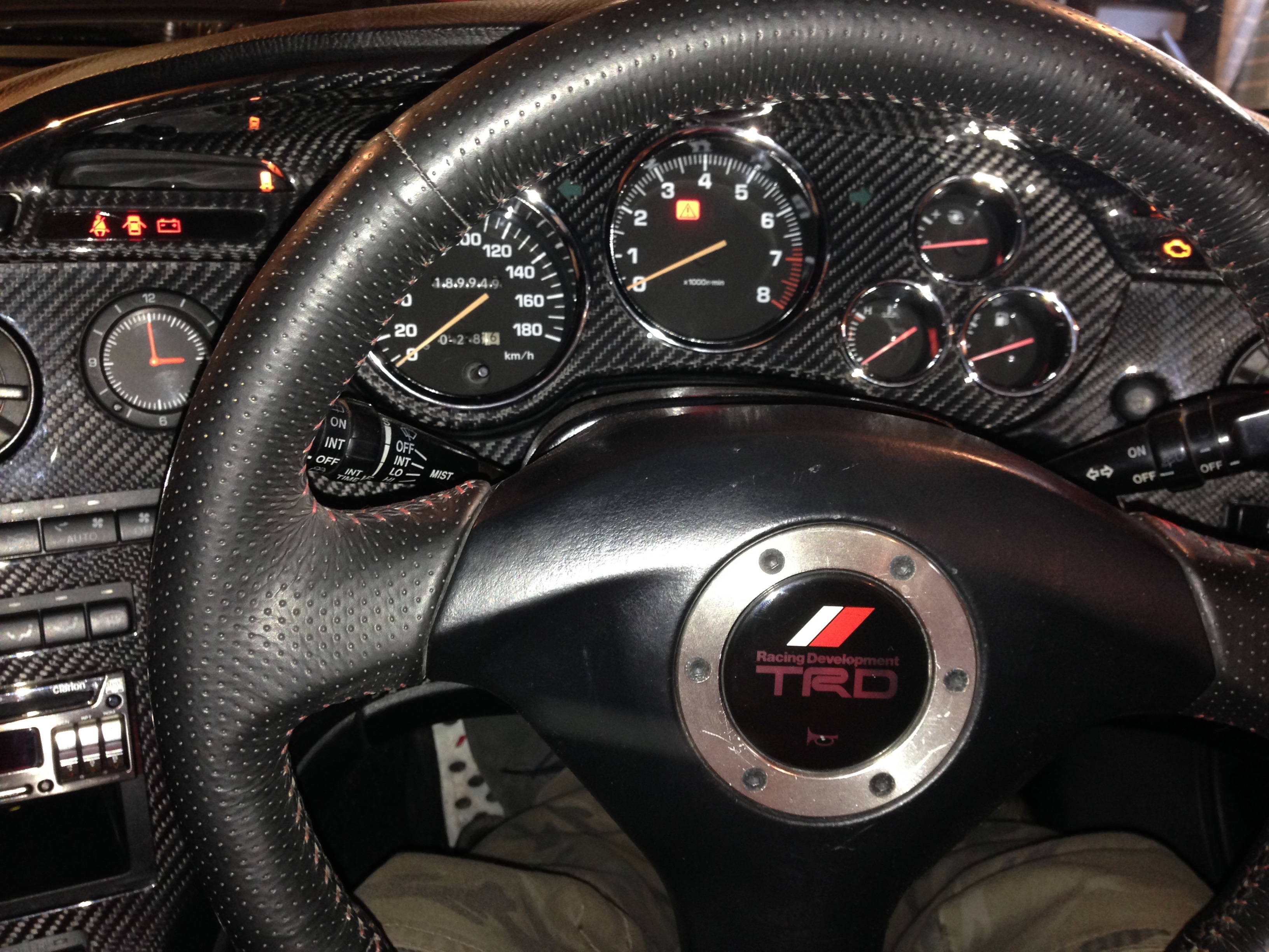

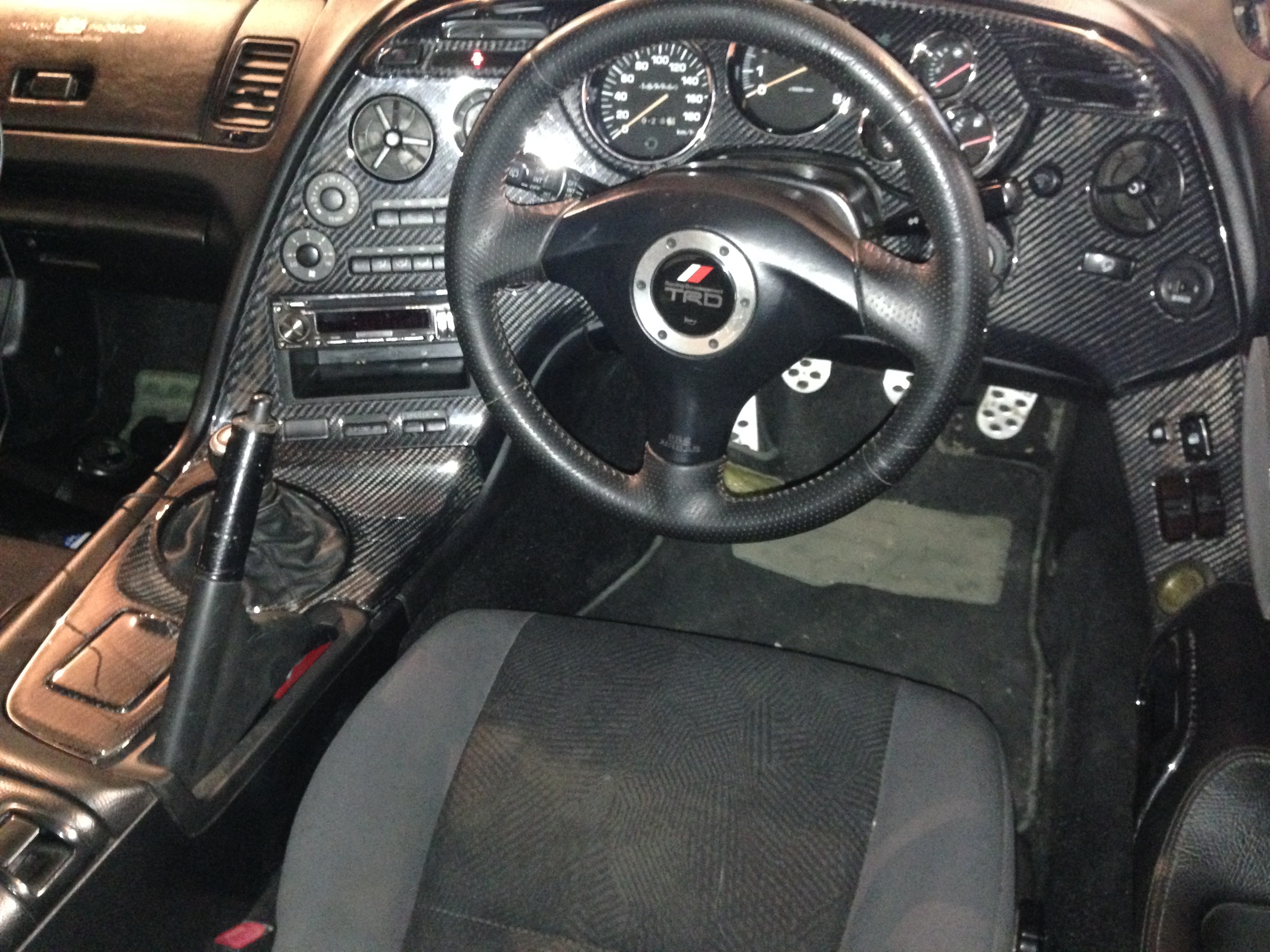

Наконец-то закончена 3-х месячная работа над интерьером. Хочу сказать огромное спасибо Владимиру, за его крапотливую работу и педантичный подход.
Так же сегодня забрал из т.к. посылку от Траволты, все отлично упаковано, спасибо Женя. передние крылья с расширением Ridox, сфотографировать правда еще не успел.
Сообщение отредактировал Finn - 26.5.2014, 19:45
сообщение 27.5.2014, 6:55
Сообщение #240
Панельки карбон брал уже готовые или свои отдавал ламинировать?
