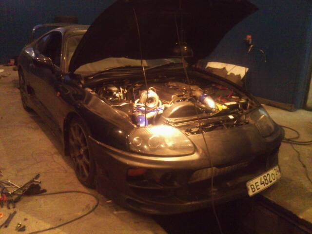

Прикрепленное изображениеВсем привет! Как это обычно бывает сломался, ноут, забыл старый пароль, вообщем зарегистрировался через год заново))) Машинку брал с не дедоделанным 1.5 JZ проектом..Что сделанно за год:
1. По мотору-установленно абсолютно все новые внутренности, из тюненого-валы HKS, топливная рейка HKS, форсы 850, регулятор топлива аеромотив, свечи HKS, топливный насос вальбро, форсы 850 HKS.
2. по впуску-полностью кит, выпуск также HKS (коллертор переделан под т3), от аутлеты до банки.
3. Турбина гаретт 3582r.
4. Установленн масляный кулер кит (25 рядов, проставка с выносом термостата и фильтра).
5. по электрике-на данный момент установлен шлз от аем, и два старых датчика дефи (буст и темпиратуры масла), сейчас заказан полностью весь комплект аем с юнитом, турботаймер HKS, бустконтроллер мех. (от аеромотив).
6. В 13 году, так как машинка было по кузову на +3, полностью восстановил кузов по геометрии, оцинковал, перекрасил полностью с внутрянкой в оранжевый цвет, обвес велсайд.
7. Куплены ковшы брайд (хамелеон), ещё не установленны, жду салазки из ЯПЫ.
8. По подвеске стойки тайн, с регулировкой жёсткости отбоя штока из салона, установленн 2way заваренный на глухо.
9. Диски лето ворк 18, резина данлоп RZ 265.45.18 зад, 245.40.18 перед, зима диски разор 18, резина вриджи рево 2 спорт 255.45.18 в круг.
В ПЛАНАХ на 14 год:
1. Установка музыки (проект который составил просто бомба...салон морелл 10 мидов, 6 мркф, 1 телефизор, багажник-3 сандстрим номиналом по 600, 4 усилителя, 3 конденсатора).
2. Обклейка винилом.
3. Установка закиси.
4. Замена подвески в круг.
Сообщение отредактировал Евгений Быстрый - 11.3.2014, 11:15

Фотки бы.. wink.gif С возвращением..!! Такая же фигня, с компом, так же повторно регистрировался.. smile.gif
