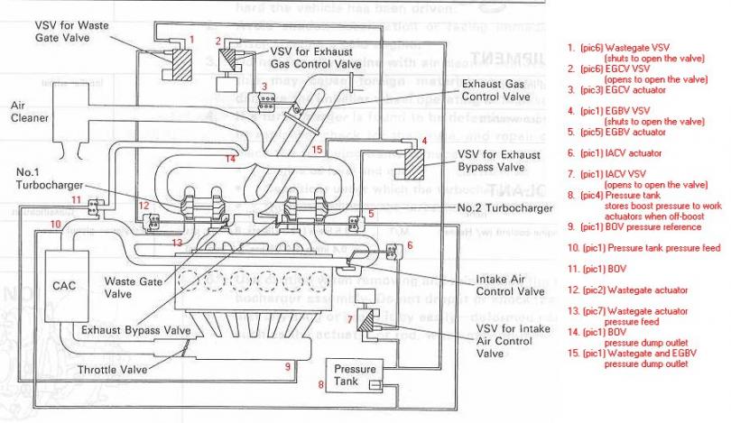

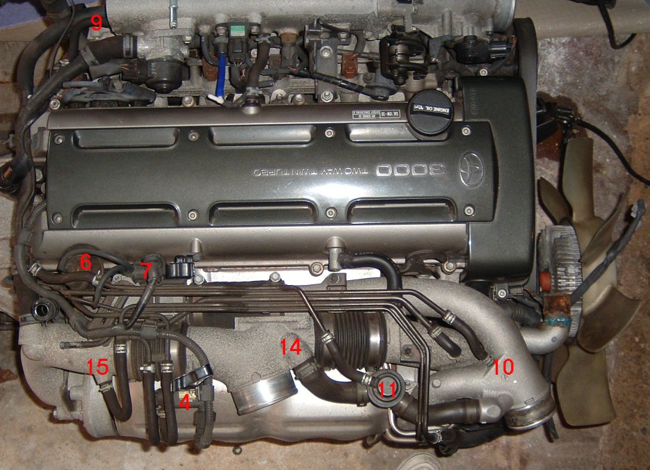

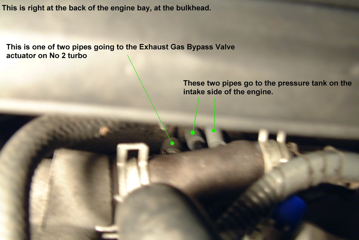

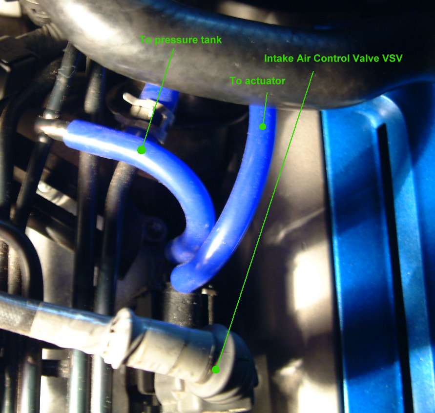

Может кому нужно будет ! Секвентал (сток схема).

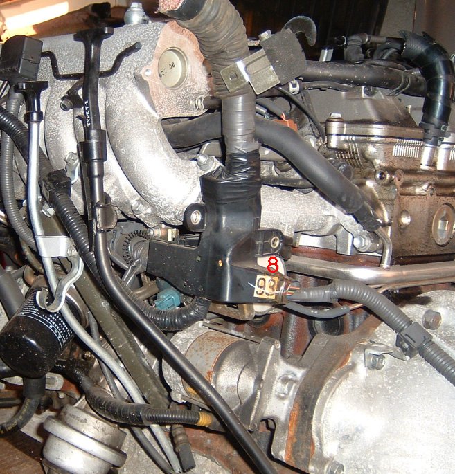

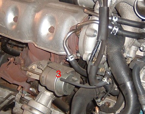

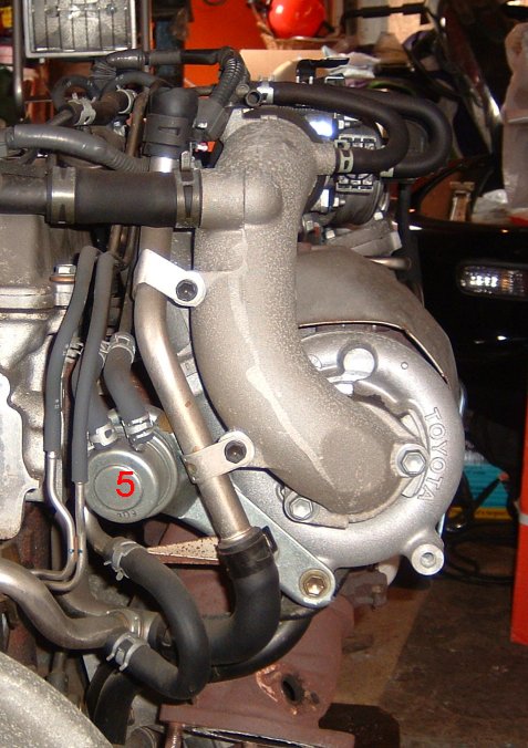

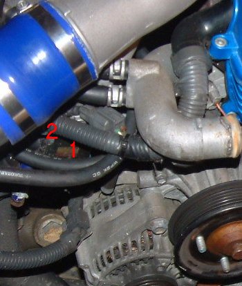

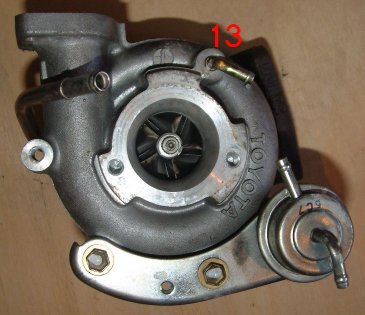

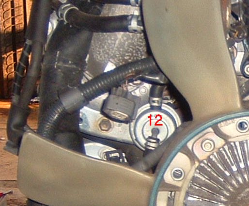

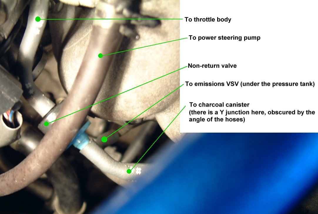

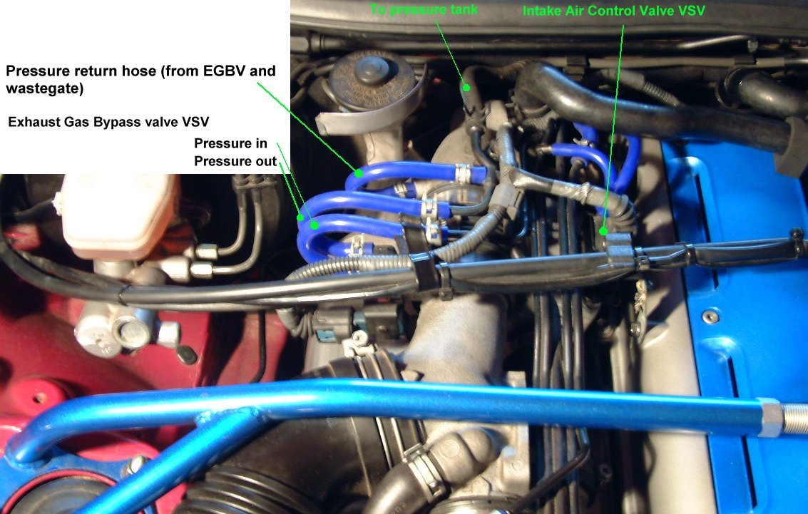

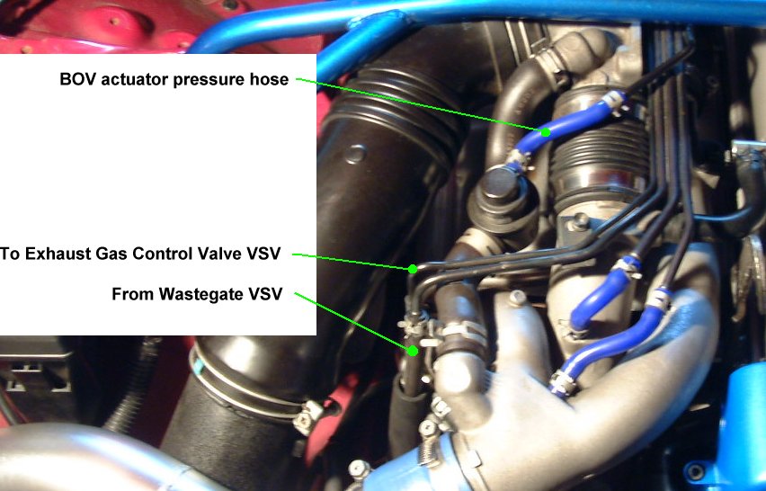

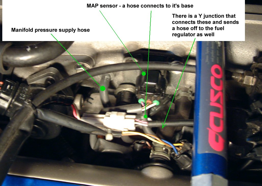

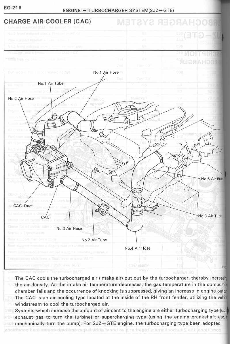

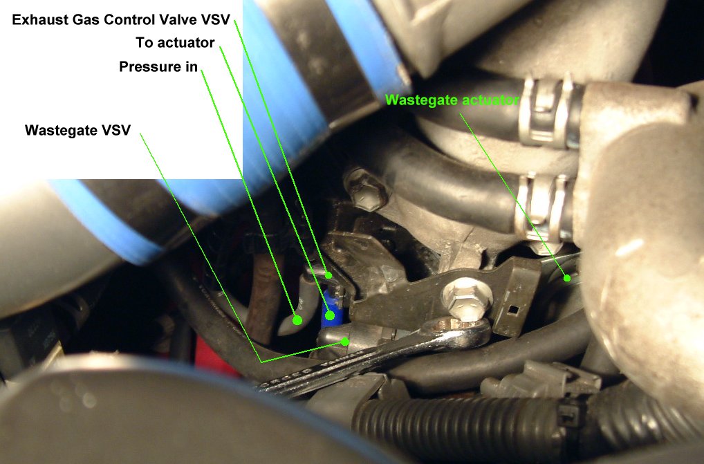

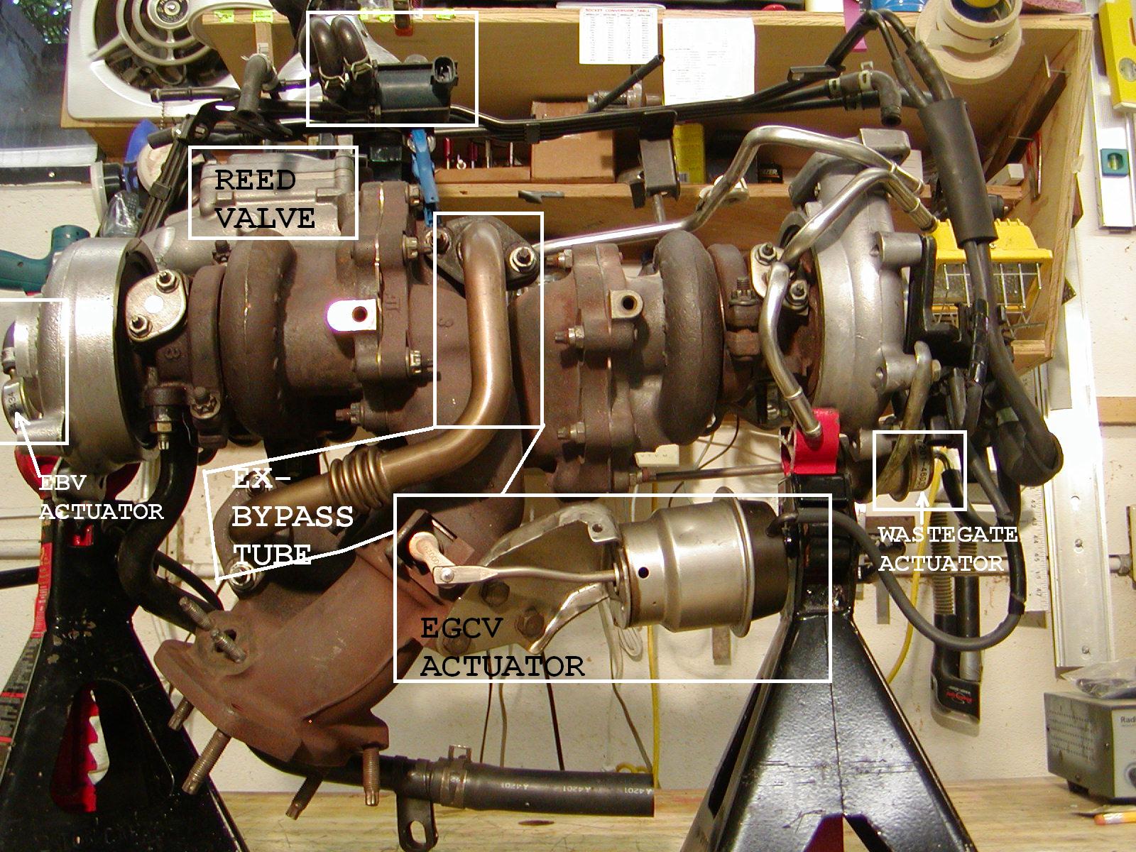

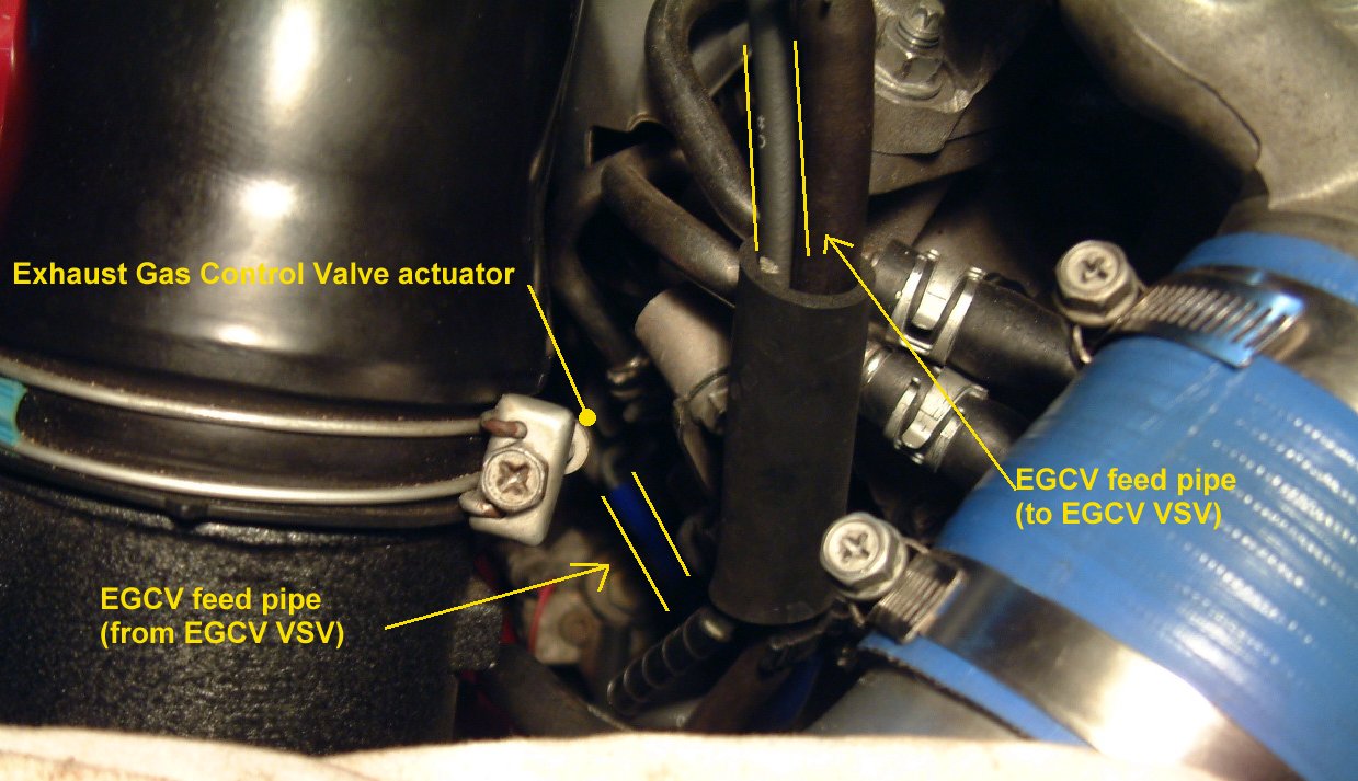

еще

Только EGBV надо заменить на EBV
сообщение 15.4.2014, 11:14
Естесно.
