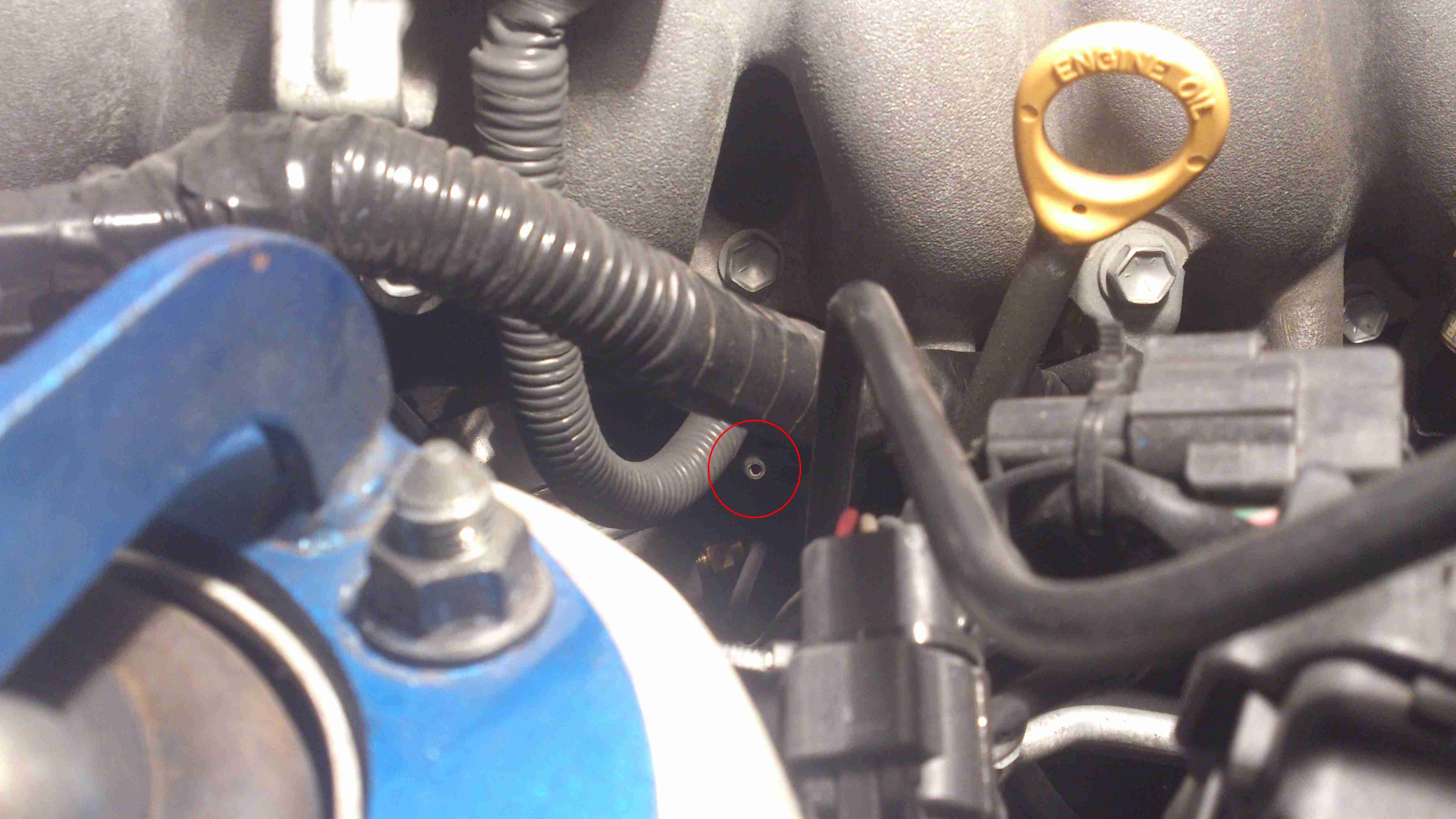

1) Обнаружил со стороны впускного коллектора возле маслофильтра уходящую "вникуда" металлическую трубку. На фото обведена красным. Что это и куда идет?

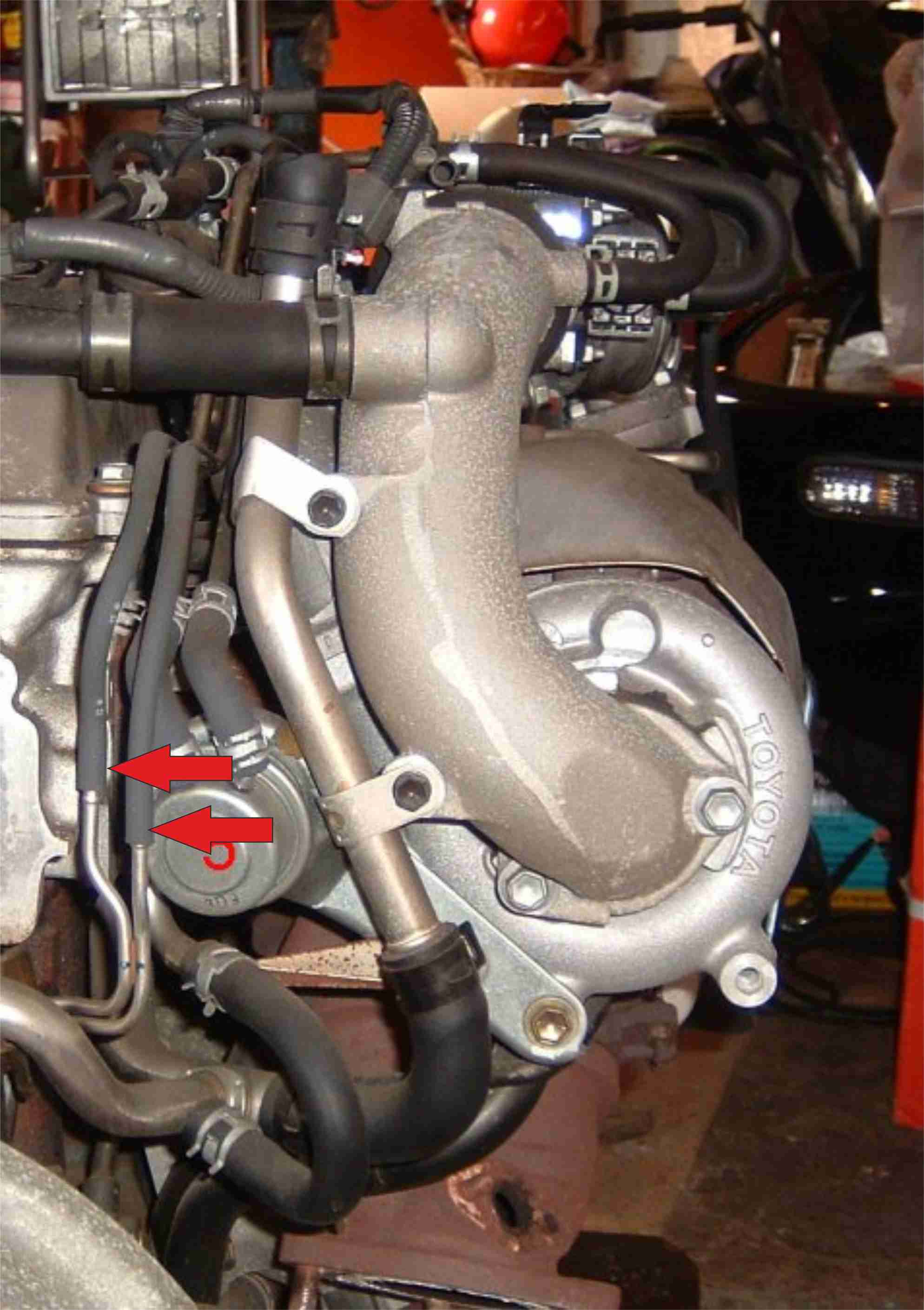

2) Правильно ли я понял , что не имеет значения ,перепутаны или нет указанные стрелками тонкие шланчики, тк они идут только к Pressure Tank и больше никуда от него не ответвляются? Сам отследить не могу, тк мотор в машине.

1) На VVT-i моторе это нормально, у меня так же.

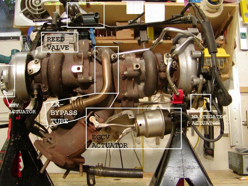

1 - вакуумная диаграмма тут
2 - значение имеет, не ответвляются.

1) Таак...мнения разделились. В факе схема не VVT-i. Может есть различия между ними? Пока мотор в моторном отсеке, отследить, что и куда весьма непросто, как и сопоставить с вакуумной диаграммой. Это должно идти к VCV который крепится к Pressure Tank? Или это какие то рудименты от EGR, которого нет в JDM версии и проще заглушить его?
2) Как понять, какой шланчик куда и почему есть разница? Можно ли понять в движении,что перепутаны, например, при неправильном включении EGCV не откроется и вторая турбина дуть не будет, что будет заметно по датчику давления наддува. Там в этом Танке клапан обратный ?

ed020, вакуумная диаграмма различается для обычного и VVT-i мотора, а деталь одинаковая стоит. Вот и не используется просто вывод. Я сам удивился тогда еще - дома фотки есть, скину

на первом фото разве не на обсорбер идет?
сообщение 18.4.2013, 14:54
Нет - на адсорбер сзади, с коллектора

аналогично, пункт №1 тупо припаины 2 трубочки на подпорке коллектора. если руку туда засунешь то с обратной стороны будут тоже 2 кончика торчать (смотрят они в сторону коробки). я думал на Аристе 161 они для чего то, т.к. двиг с нее.
