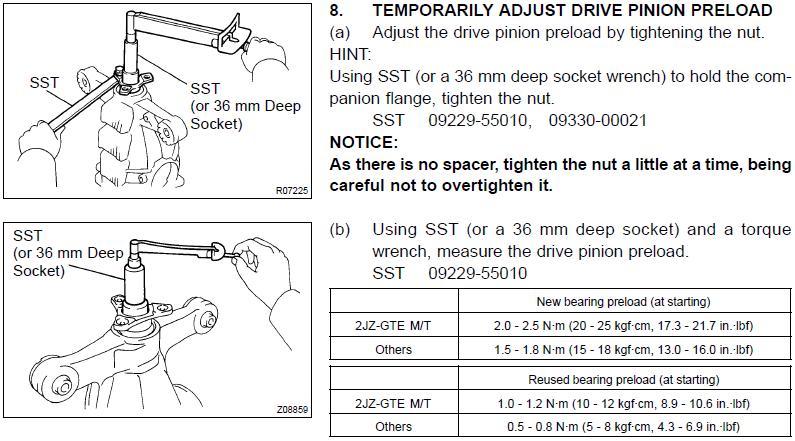

на редукторе гайка стоит там где кардан ставишь,вот он и регулирует преднатяг,и еще там куча нюансов бывает

Пятно контакта тоже надо выставлять.

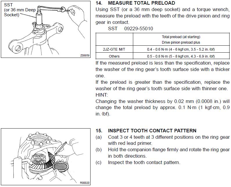

Про преднатяг вот:
А непосредственно перед регулировкой пятна контакта, преднатяг надо проверить и подкорректировать:
