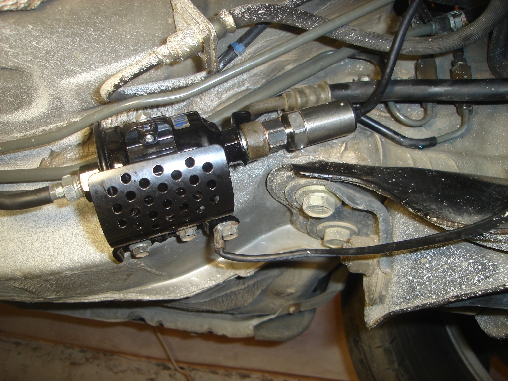

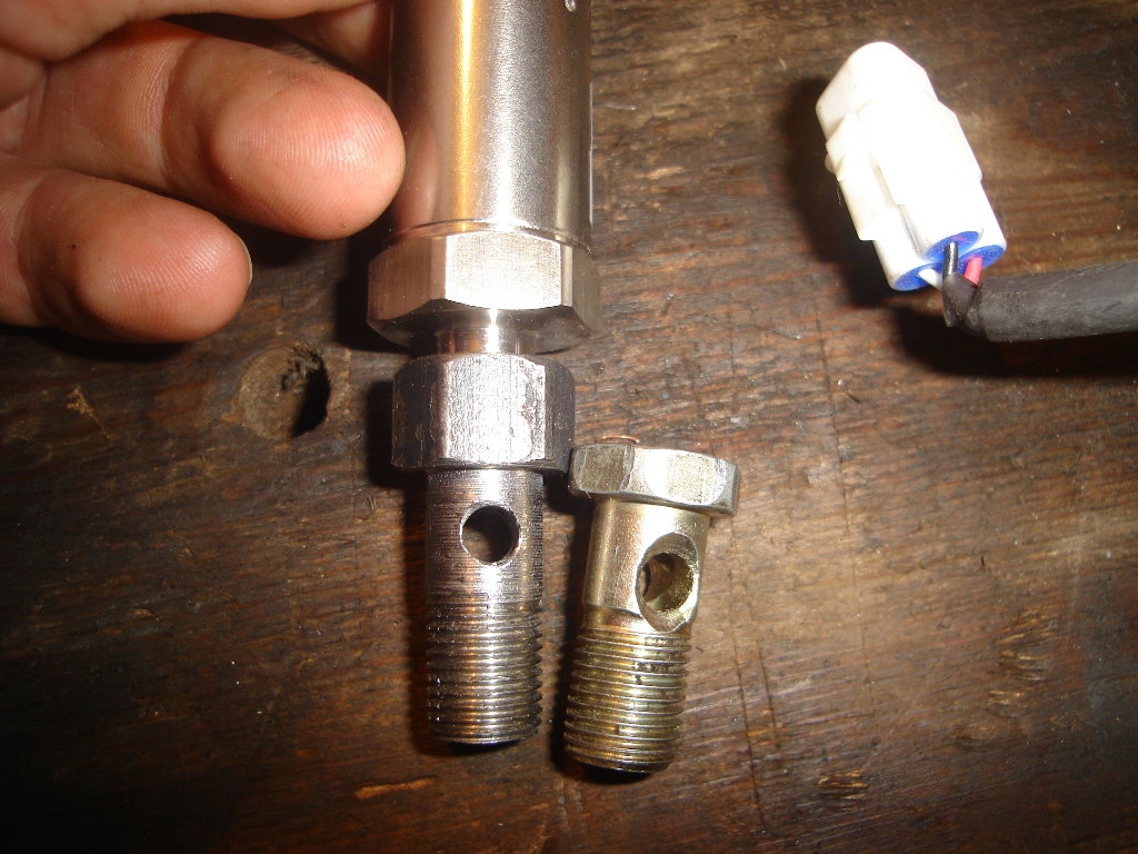

Я думаю по фоткам все поймешь, если что обращайся.
серега
сообщение 26.4.2013, 19:38
Сообщений: 1 166
Регистрация: 10.6.2008
Из: Орехово-Зуево
Пользователь №: 1 556
Авто:2JZ-GTE AT
+1
можно и в районах движка
п.с master еще раз спасибо
