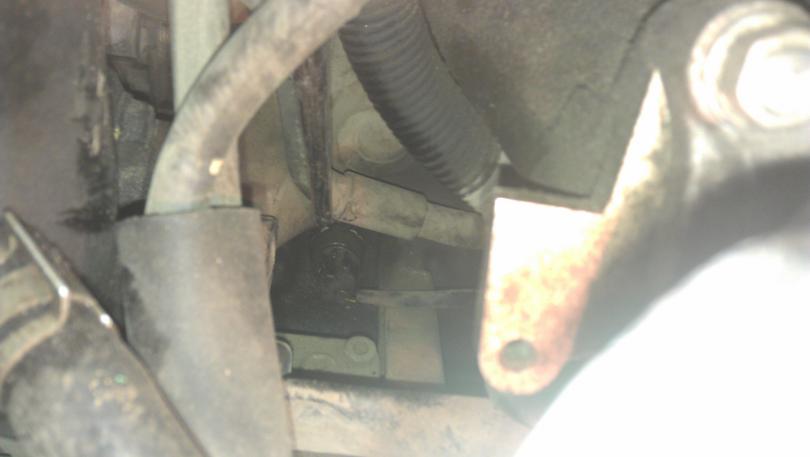

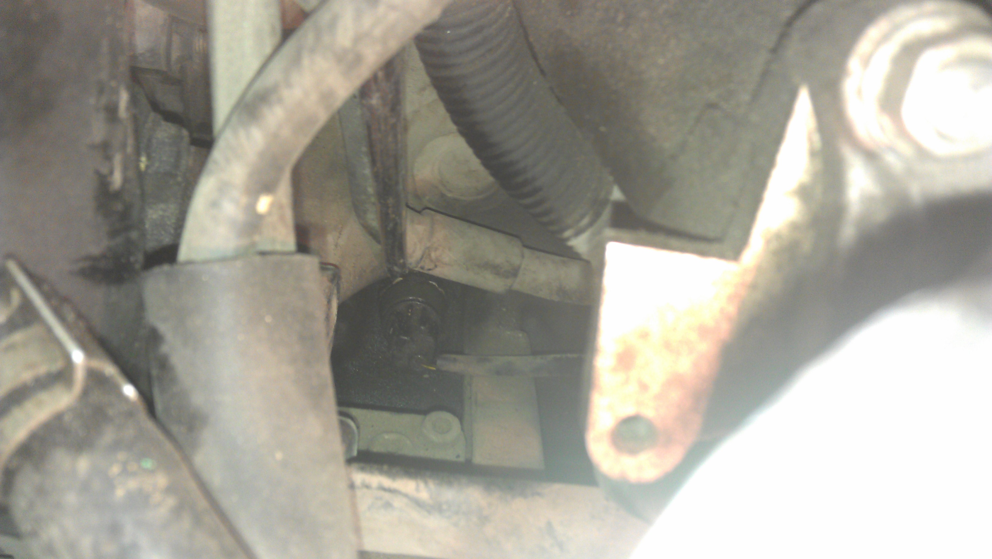

Мотор 2JZ-GE (ошибок нет), при осмотре авто на подъемнике заметил подтеки масляные - осмотрел внимательно место подтека. Это датчик давления масла....
Вопрос такой - покупать сразу новый датчик??? Оригинал или аналог??? Или есть возможность этот датчик снять и заного поставить на герметик - как написано в руководстве от Легион-Авто дата....
А так же выслушаю ваши советы кто его уже снимал, так как что бы его снять в руководстве написано, что нужно снимать ремень, компрессор и только потом уже выкручивать его..... Может есть возможность его выкрутить без снятия компрессора кондиционера???

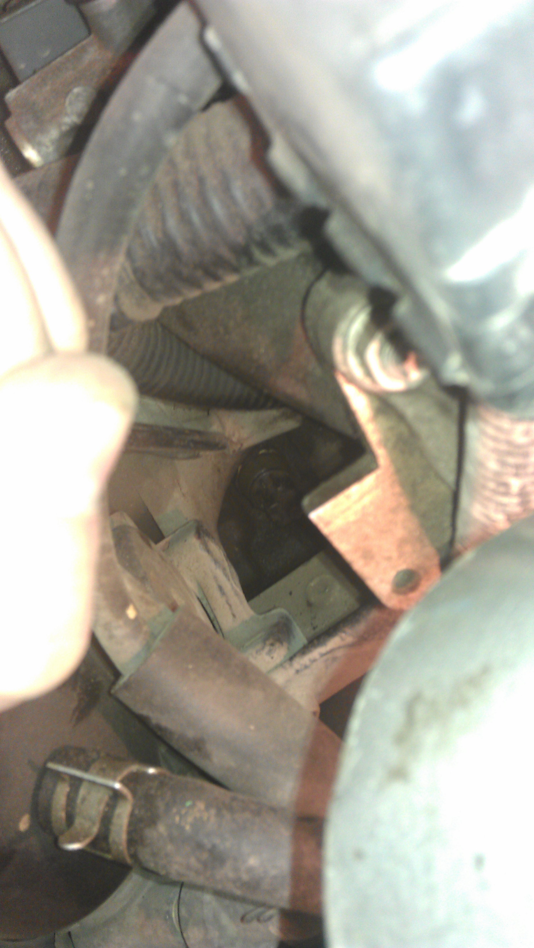

Вчера пробовал подлезть головкой на удлинителе к этому датчику, результат - хрен, упирается головка в компрессор кондиционера.
Нужно снимать ремень, скидывать компрессор кондишина, спускать фреон не нужно!!!! - и нет смысла.... компрессор просто в сторону убирается и датчик легко будет открутить....
