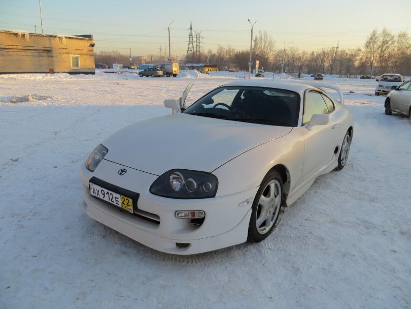

Машина была куплена в декабре 2012 у всем известного rom@888 ( Пользуясь случаем желаю Роману всех благ) в Барнауле и выглядела так
Невзирая на морозы и снегопады преодолела путь в пару тысяч км и была позабыта в гараже до таяния снегов

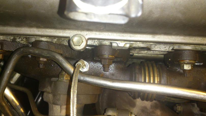

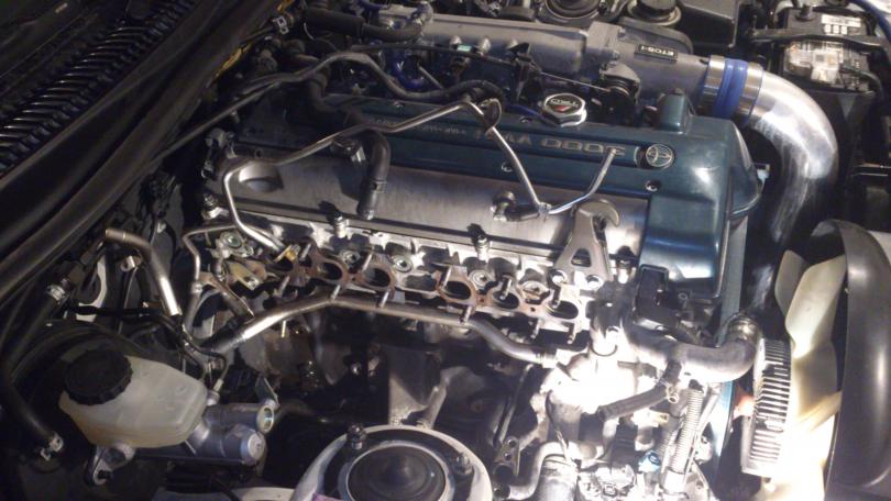

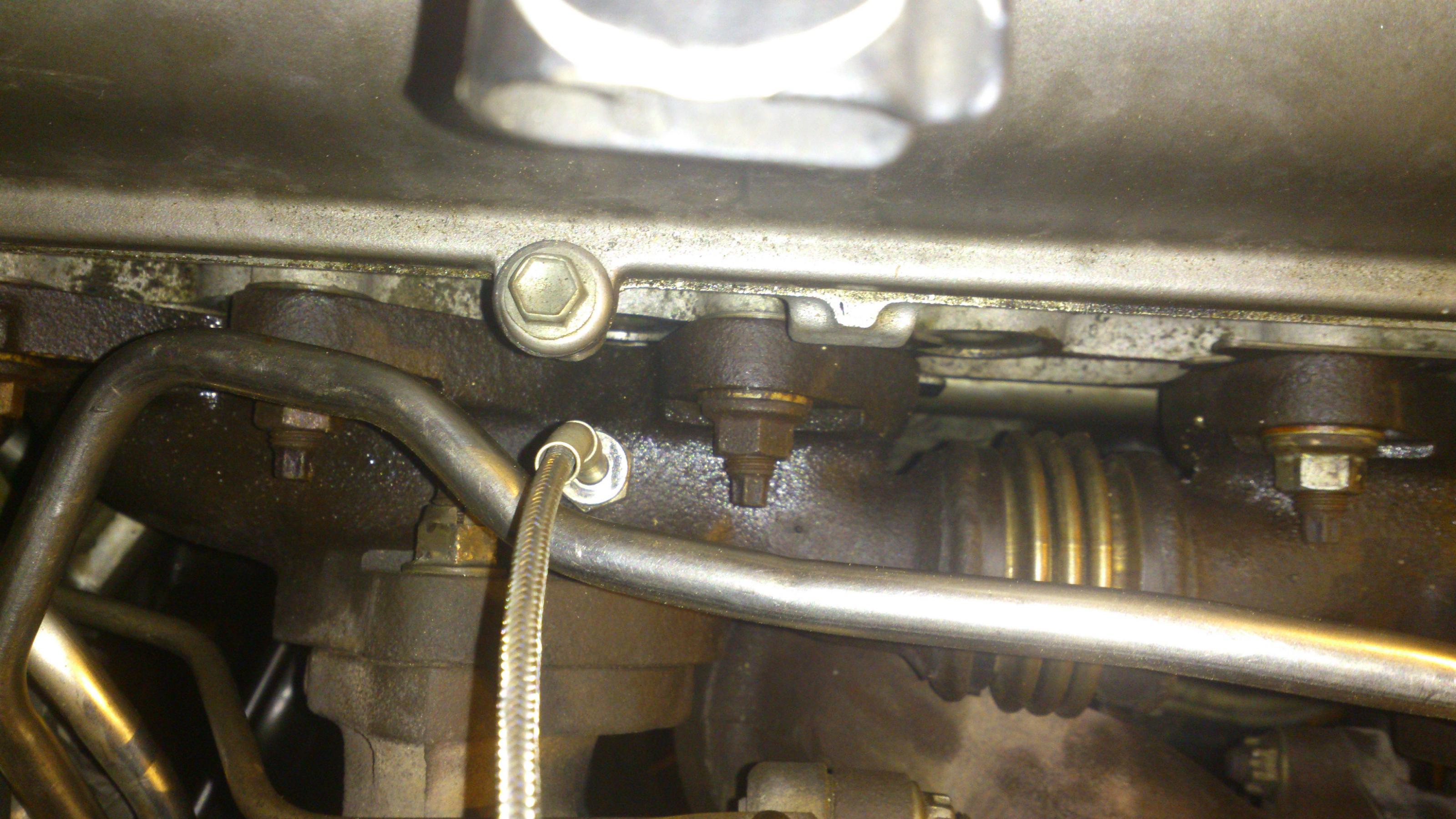

Имелась целая "грядка" показометров Дэфи, но датчики от некоторых ютились в багажнике. Было решено это исправить, для чего пришлось снять выпускной коллектор

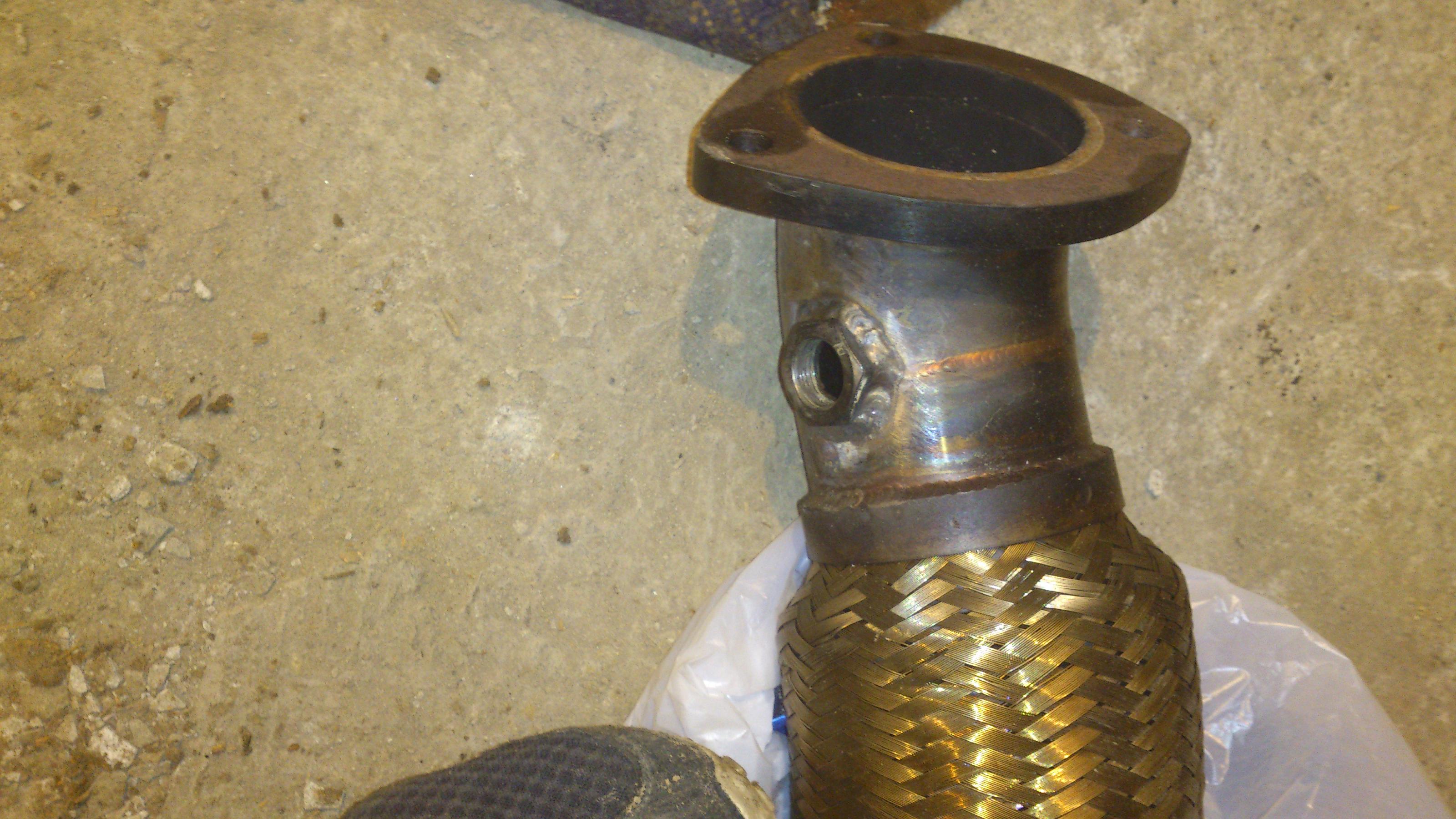

Приварил гаечку для ШЛЗ. Стоковую лямбду не трогаю. Пока нужна.
Нарезал резьбу для ЕГТ в районе 5 циллиндра. Тут и окно на 2ую турбину, и коллектор толстый, и до всех гаек коллекторных доступ есть
В итоге все работает и почти готово к установке нестокового ECU. Вемс уже приехал и практически дособран

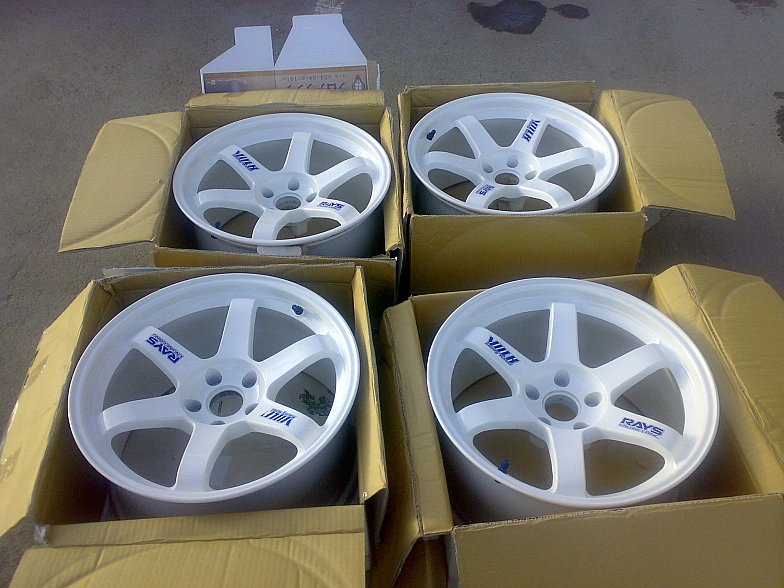

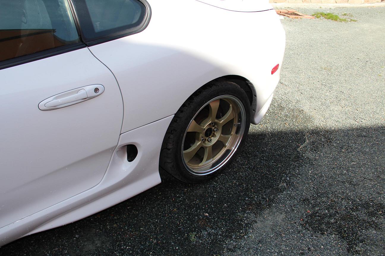

Мучительно долго выбирал диски. R17 показались мелковаты, для R19 у нас еще дорог не построили, остановился на 18. После длительных прочесываний инджапана остановился на ХТ7. Нашелся комплект новых дисков с резиной федерал, но попытки обьяснить, что мне надо 265 ширину , а не 255 , причем серии rs-r , были тщетны. Языковой барьер оказался непреодолим))). Случайно наткнулся на Лексус-клубе на диски FABULOUS EXPAND RACING R18 8.5 +32 9.5 +35 c остатками резины 235\40 и 255\35 .
Для борьбы с буксами приобрел Federal RS-R 265\40\18 . Буксуем меньше, но это при условии, что на улице тепло. Побочные эффекты- задние колеса приобрели "тракторный" вид. Слегка домиком смотрелось лучше, зато теперь бордюры не так опасны
Теперь думаю-какую резину поставить на перед. Либо такую же RS-R, но на ней при похолодании можно и не вписаться в поворот либо не оттормозиться, либо Toyo r1 или что то из этой ценовой категории

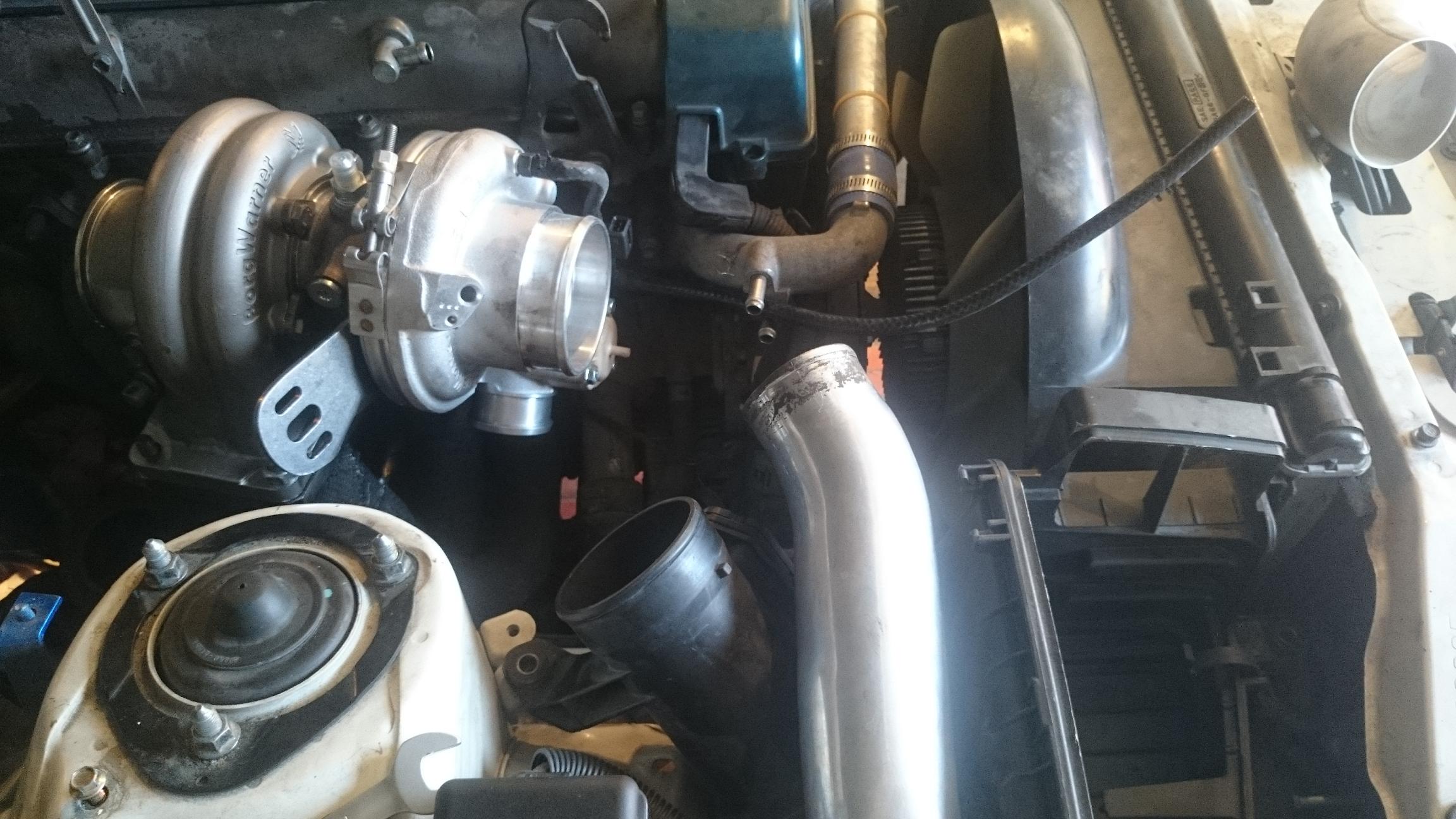

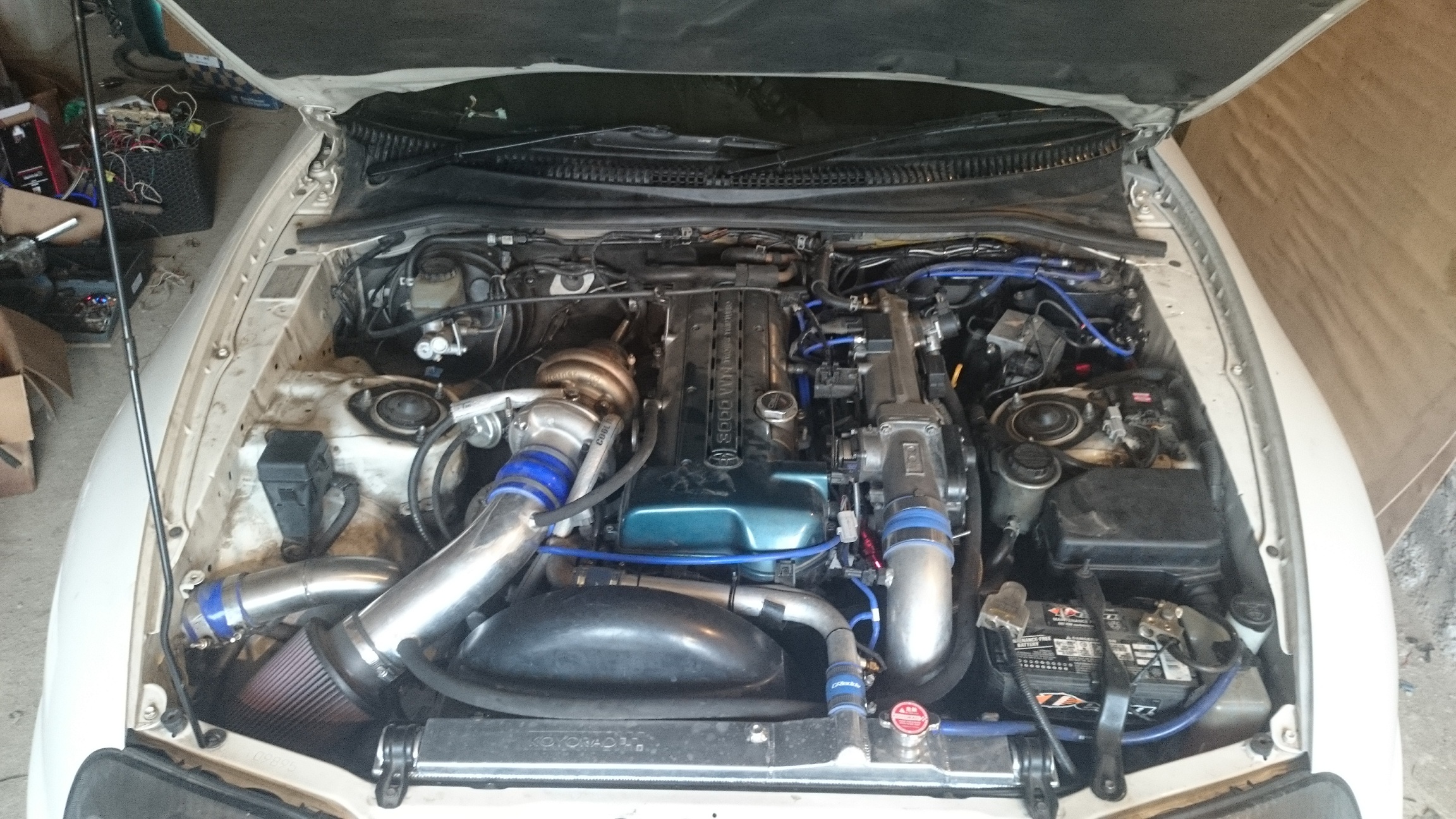

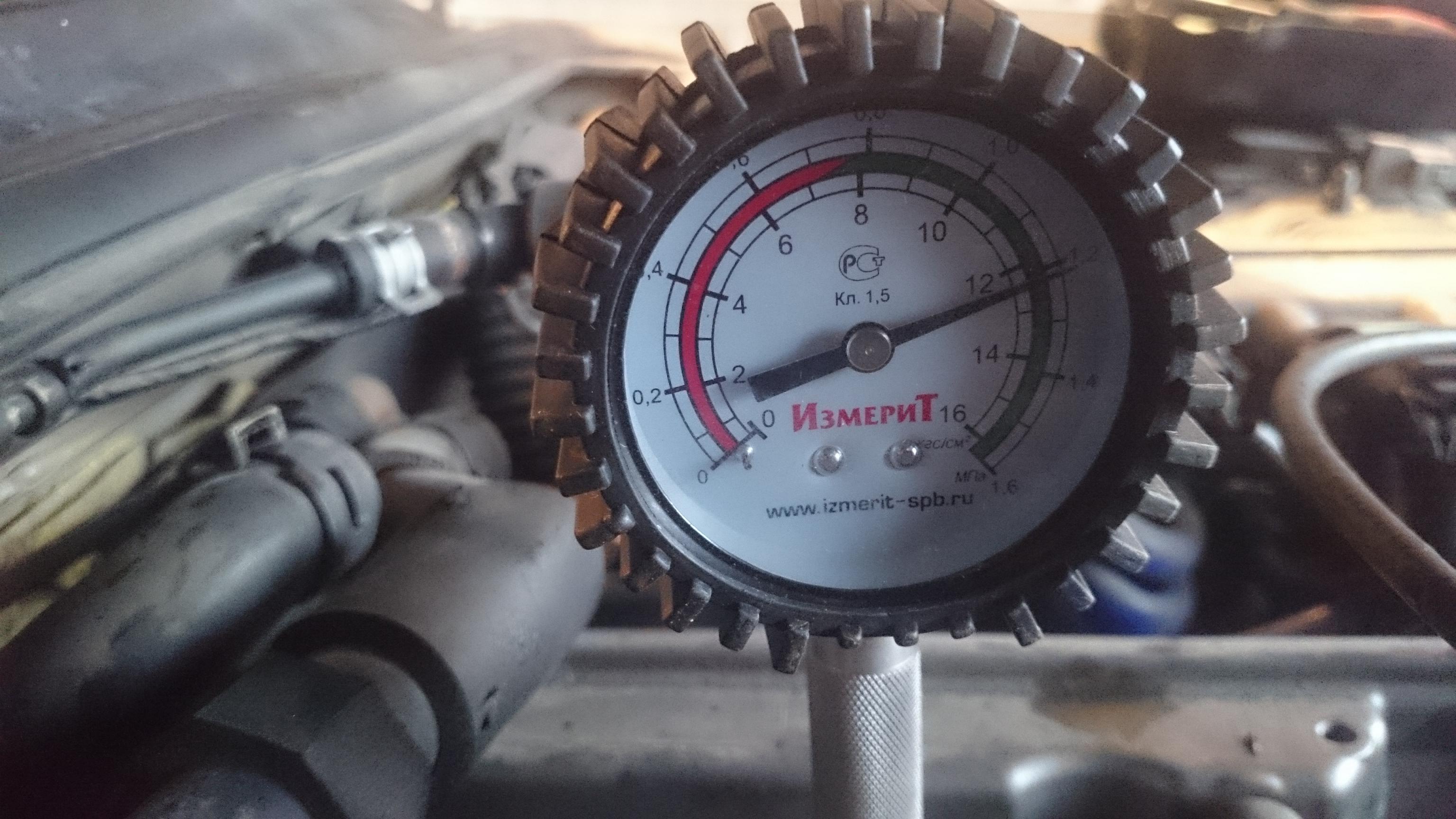

Чтоб не передувало, поставил "флейту" и насверлил в ней дырок до получения буста около 1кг.

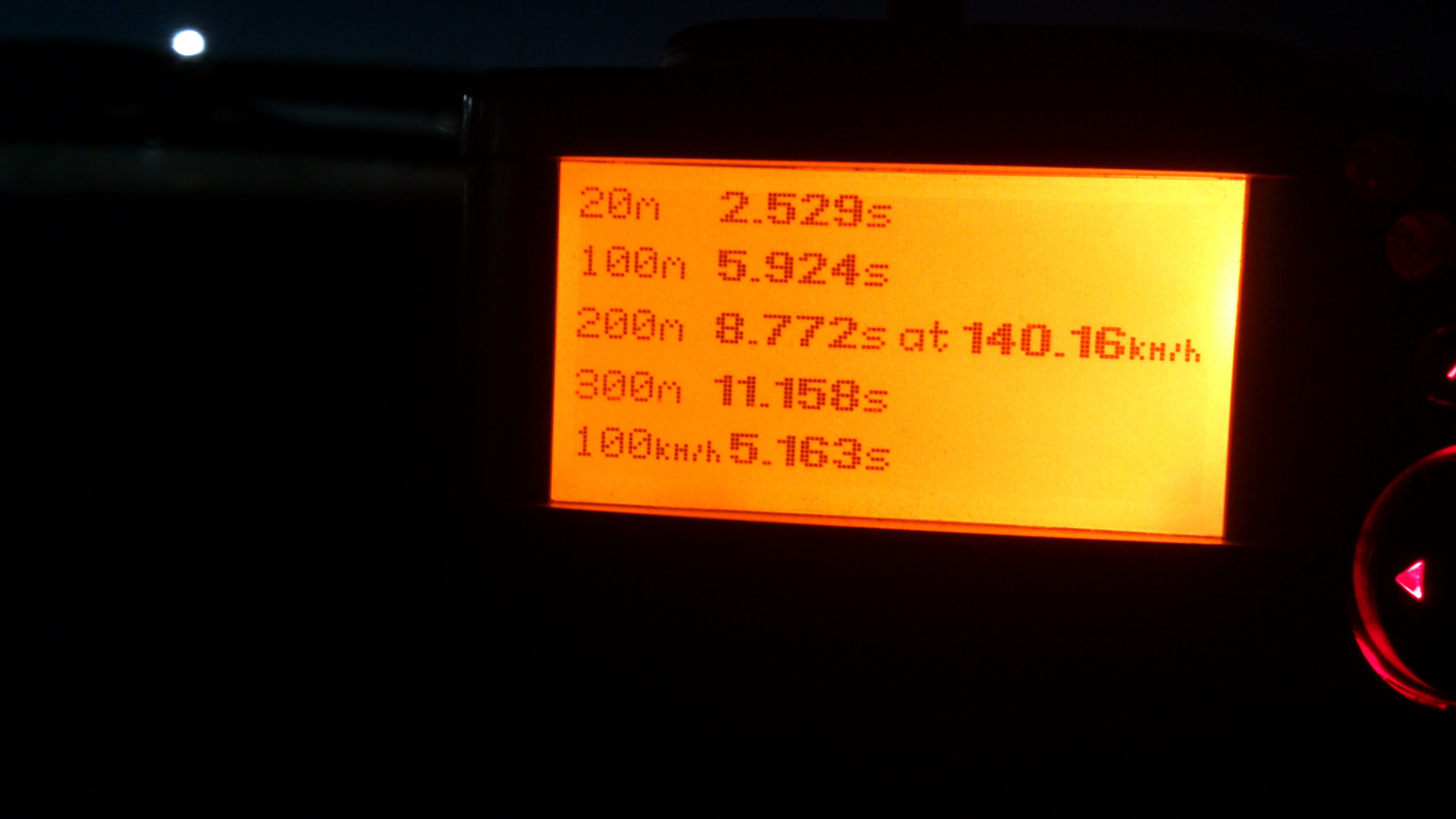

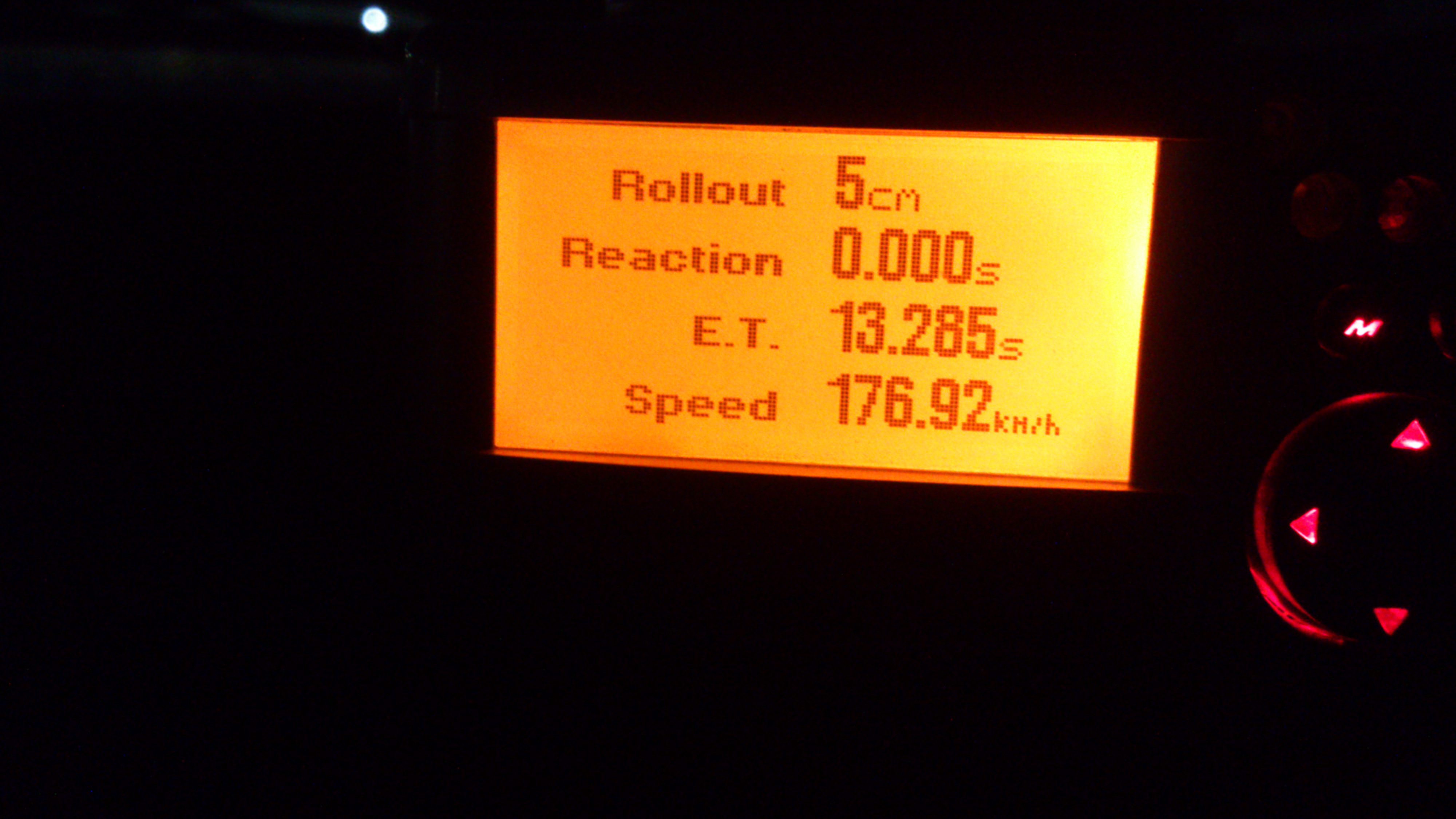

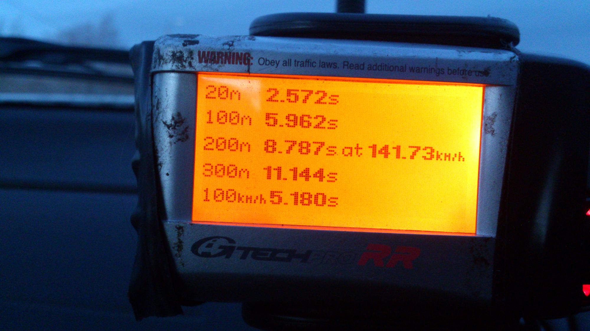

Заезды по г-теч (было прохладно и букс на старте присутствовал приличный)

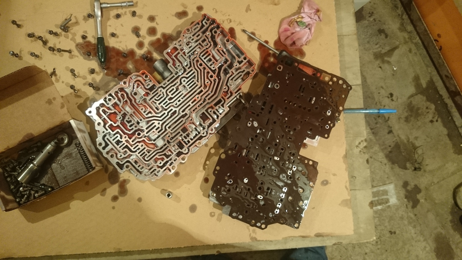

Видимо, если научусь ездить быстрее и сток мозг останется(а он останется, иначе ктож будет ects-i , трэкшном и приборкой управлять), то придется разбираться с SLD-II которую я пока снял (тип 2 вообще интересное устройство, оно непосредственно управляет соленоидами акпп и по каким алгоритмам это делает-знает видимо только разработчик).

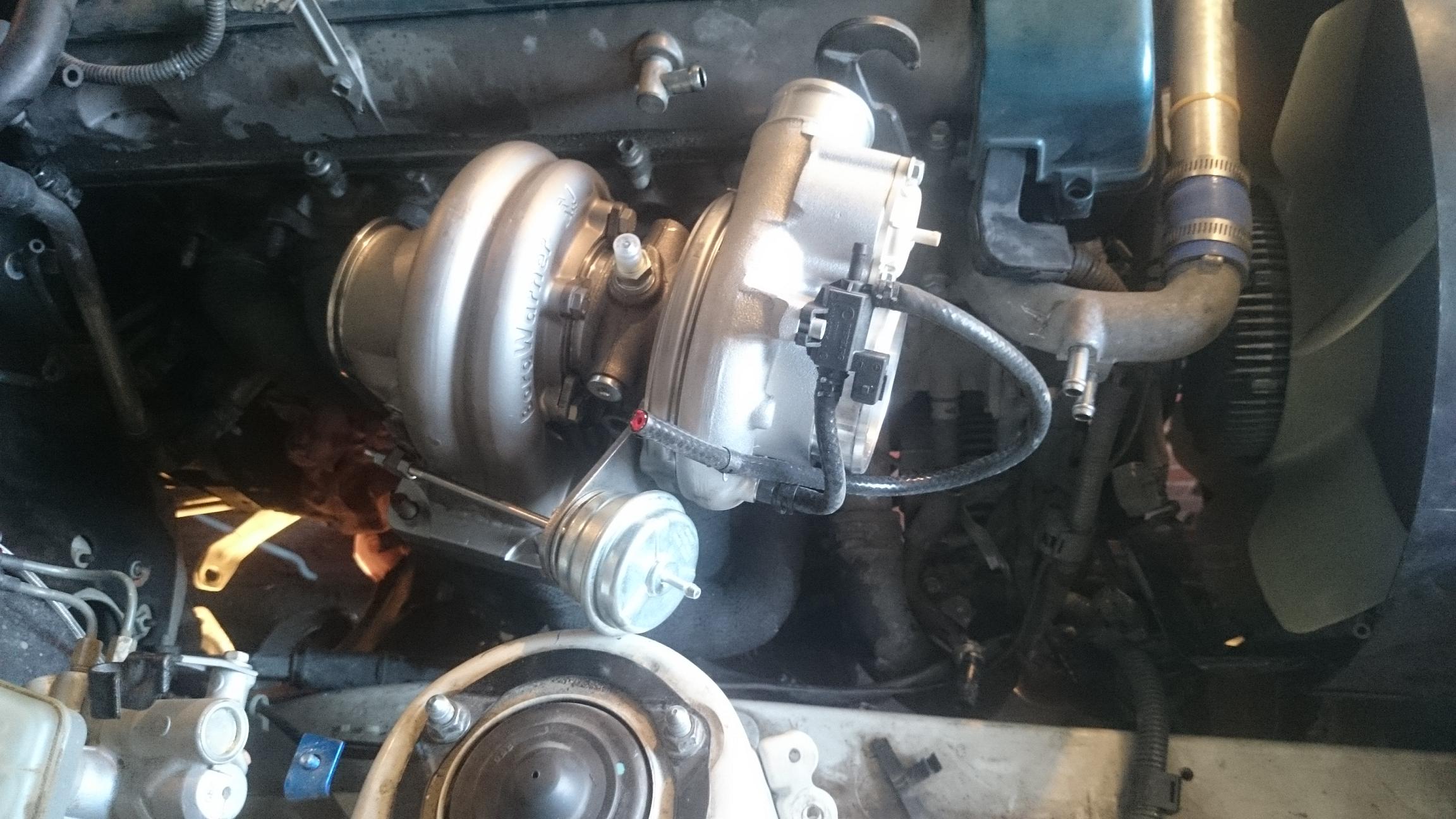

Еще борюсь с проблемой-бессистемно может не надуваться 2 турбина .Редко и непредсказуемо. буст доходит до 0.5 и по мере увеличения оборотов падает, может до 0 дойти. Или надуваться, но с задержкой.Ощутим провал с последующим рывком и ростом буста. Вроде как это не EBV, тк если фишку с его соленоида скинуть, то турбина все таки раскручивается, но с задержкой и характерным звуком , когда большой поток газов внезапно ударяет по еле вращающейся крыльчатке. Грешу на EGCV, попробую его соленоид поменять с соленоидом WGV, вроде по экзисту они одинаковые. В статике все прозванивается. Начинаю смотреть в сторону сингла. Там как то попроще с управлением....

Мда, диски на любителя biggrin.gif Сколько весят-то?
Тойо хороший выбор. Но Федерал для замеров далеко не лучшая резина, тем более ширина мала.

не взвешивал. перед буду переобувать, обязательно померю. Это ковка, надеюсь не самые тяжелые

Лялька, загляденье просто. good.gif А диски шляпа. biggrin.gif Лучше б белые ТЕ-шки взял, я прикидывал их, смотрится бомба. Только надо брать не уже задроченные пожелтевшие, а новые ярко-белые.

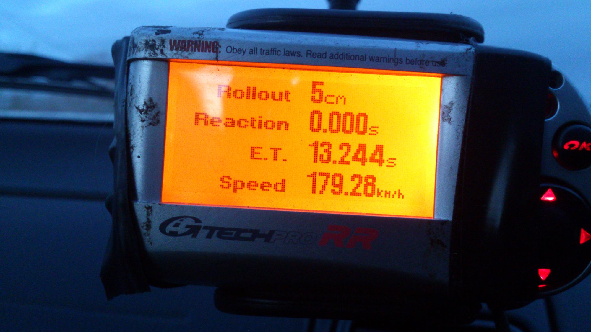

Машина гуд, Г Тех опять чудеса показывает, на тяжеленных колесах, автомате и бусте 1 (еще и с буксом) выход 180кмч и 13.2)

возможно гтех и гонит, но я сразу после картера ловлю отсечку по скорости и гтех в своих логах показывает спад по оборотам и по скорости.это конечно лучшее время,худшее было 5.339 и 13.47, причем мерилось в обратном направлении

Могу предположить что так если машина ОЧЕНЬ ЖИВАЯ smile.gif Но думаю на несколько сотых гонит + отсечка должна срабатывать позже тк колеса больше стока в диаметре.
