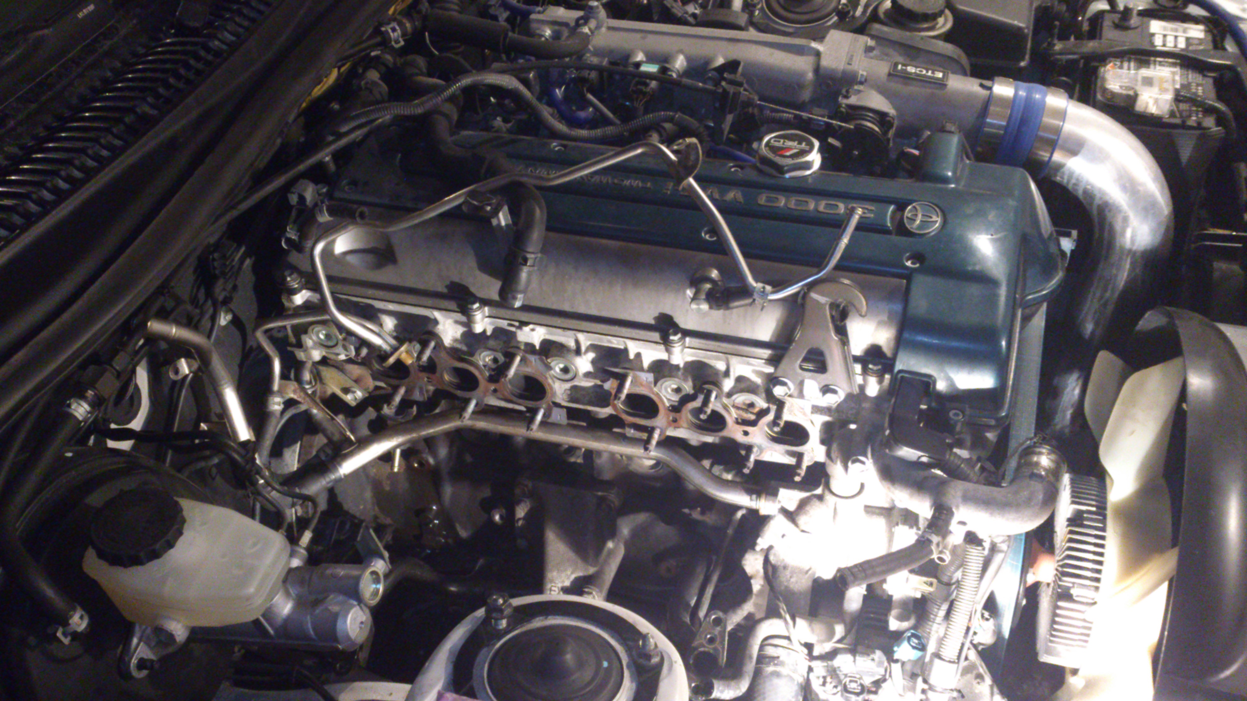

Имелась целая "грядка" показометров Дэфи, но датчики от некоторых ютились в багажнике. Было решено это исправить, для чего пришлось снять выпускной коллектор

- - ed020   Установил маленький кит от Трансго. Все по инструк...   8.9.2014, 12:46
- - Ro_Ja   ed020, на стенде не был еще? Сколько сил?   8.9.2014, 14:50
- - ed020   не был, рано еще... пока стоят добрые углы зажиган...   8.9.2014, 15:38
- - Артемий   Классно подкапотное пространство выглядит! И...   8.9.2014, 16:07
- - Dictator   А что по управлению синглом - штатный мозг оставил...   8.9.2014, 16:17
- - Артемий   Dictator. Вемс.   8.9.2014, 16:31
- - ed020   Дросель уже не электронный- приварил переходной фл...   8.9.2014, 16:39
- - Wolf_sw   ни че себе ты в вемсе напаял   8.9.2014, 16:43
- - Артемий   Упустил, форсы не менялись?)   8.9.2014, 16:55
- - ed020   Форсы 725 с верхней загрузкой, рейка и регулятор м...   8.9.2014, 17:01

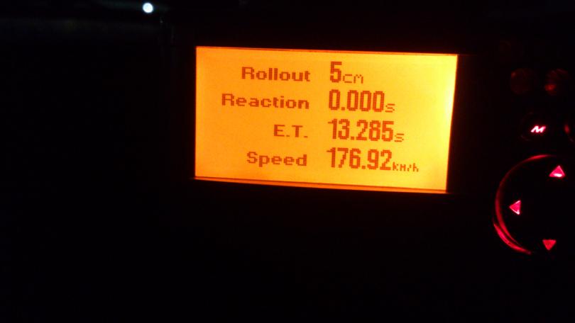

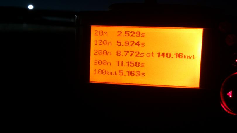

- - ed020   Ну...у нас всё поскромнее, зато с музыкой и прокле...   10.7.2017, 15:24
- - John_Travolta   Без сликов - очень достойно   10.7.2017, 20:03
- - ed020   Вот еще https://m.vk.com/video-142308409_456239023...   10.7.2017, 20:26
- - Фломастер   Я бы сказал, супер результат! Мне удавалось...   10.7.2017, 20:40
