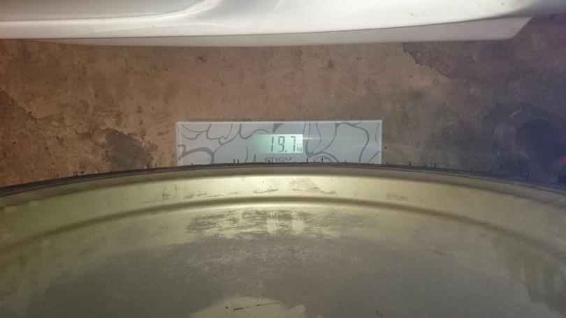

Повзвешивал диски и колеса....Результат несколько удивил. Штатные задние R17 на "липучке" 22.5 кг . Ковка R18\9.5 + Federal RS-R 265\35 в сборе 19.7 , сам диск около 9 кг. Ожидал, что 17-ки легче будут

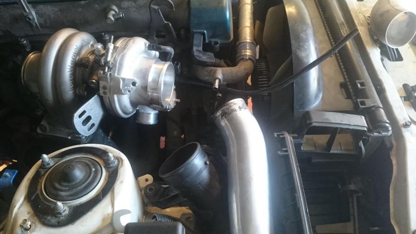

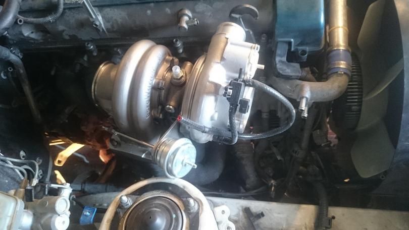

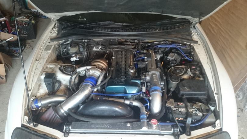

Ну и решился поставить сингл...efr7670 twin T4

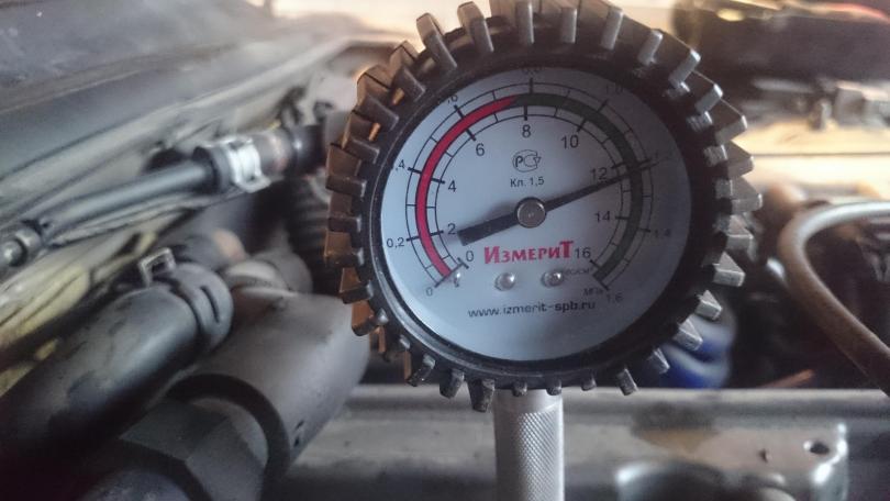

Предварительно померил компрессию. 12.0--12.3. Вроде в мотор можно пока не лазить, резинки на клапанных крышках поменяю лишь.
Что то придется подпилить.....хотя новостью это не стало и человек, варивший коллектор, меня предупредил.

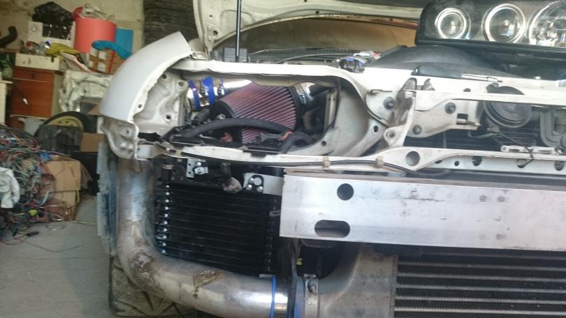

А после этого момента я понял, что оставить штатную коробку воздухофильтра мне не удастся. Никак.
Завтра поеду к РВДшникам за фитингами и шлангами. Охлаждение (банжо-болты) удалось найти в КАМАЗомагазине, а вот с подачей масла проблема.
А кто куда ЕГТ вкручивал? Человек,варивший коллектор, говорит, что надо в хаузинг турбины вворачиваться. Тонкий он какой-то...опасаюсь.

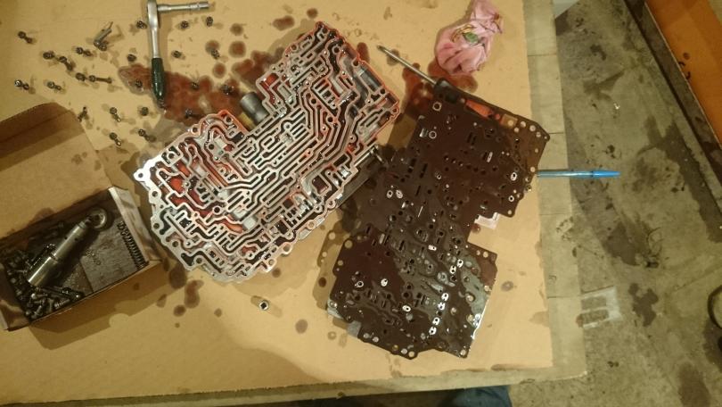

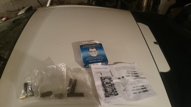

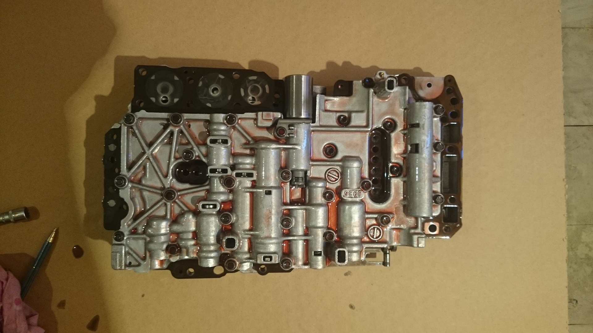

Установил маленький кит от Трансго. Все по инструкции, все понятно. Что касалось блокировки ГТ, не ставил.
Снимать можно в одного, ставить категорически вдвоем. Иначе аккумуляторы на голову падают. При полном сливе в поддоне остается еще с поллитра жижи....После установки влил почти 5 литров T4
На малом дросселе рывков практически не добавилось. На большом все стало быстрее. На среднем иногда есть небольшие тычки . В целом доволен. Если будет желание, еще поиграю с кривой линейного давления в Вемсе.
До кучи поставил радиатор на АКПП побольше, с вентилятором.
И как она сейчас едет с этими добрыми углами и маленьким бустом, по ощущениям в сравнении со стоком?

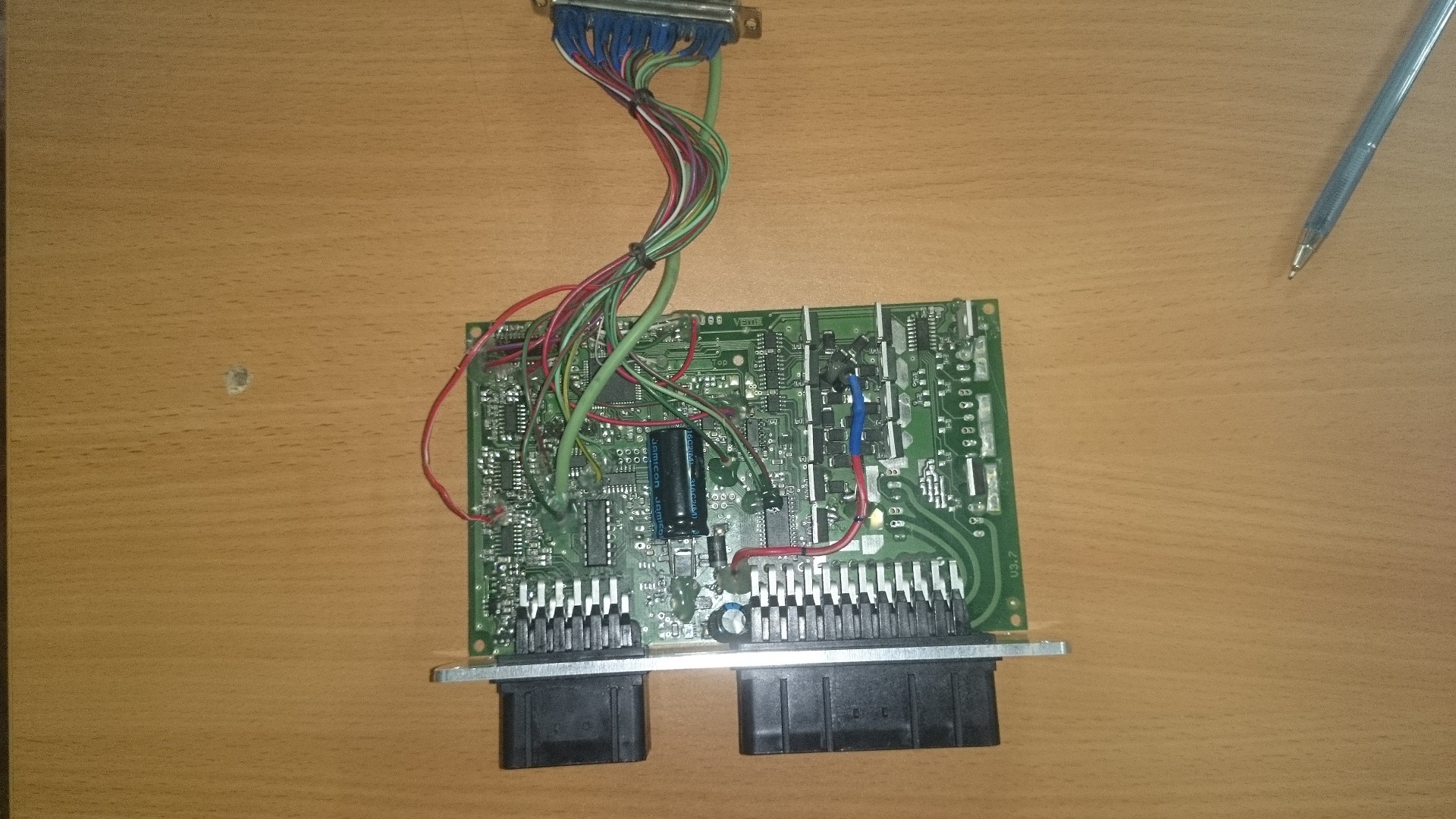

А что по управлению синглом - штатный мозг оставил?
Ты ж планировал дроссель интеллектуальный оставлять? Плюс на VVT-i моторы мне кажется адекватных прошивальщиков и мозгов нет рядом...или не?

Дросель уже не электронный- приварил переходной флян под рхх от 1JZ-GTE 100 кузов ( см на фото впускной коллектор верх право), заслонку жестко соединил с сектором газа smile.gif) Фото черновое, нарядное потом выложу

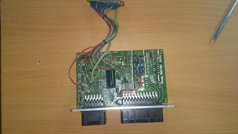

Мозг ВЕМС. Вот фото без корпуса, спаял практически без соплей.Корпус Вемсовский, металл. Родной комп сейчас заведует только показаниями спидометра на приборке и безмолвно мигает лампочкой заноса

Форсы 725 с верхней загрузкой, рейка и регулятор менялись, в баке USDM насос вроде как, магистраль пока штатная. ВЕМС и контроллер насоса пока не совсем ладят, насос всегда качает на полную, ШИМ Вемса как то некорректно управляет, надо бы осцилом потыкать.

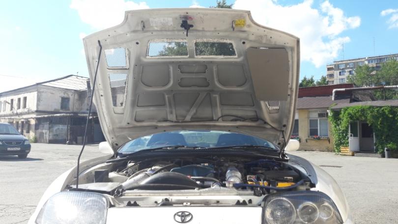

Давно ничего не писал, за это время произошел миллион изменений в машине
Буду исправлять ситуацию

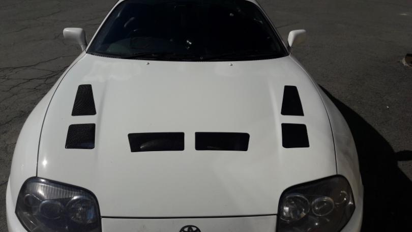

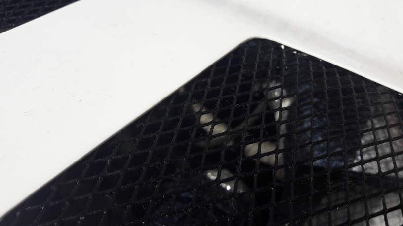

Желание приохладить подкапотку вылилось в покупку стокового капота под опыты. Капот был векторизован, порезан на плоттере шаблон из пленки, а дальше болгарка и напильник....
Места для дыр выбирались компромиссно, чтоб не резать ребра жесткости и находятся не совсем в желанных местах, однако результат присутствует.
