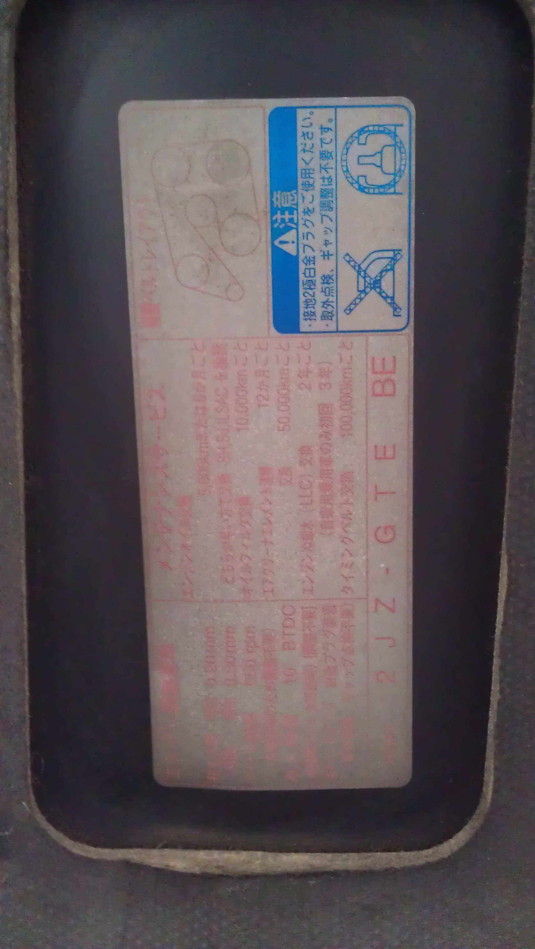

Вот уже больше двух лет не могу найти ответа на один, с виду простой вопрос - почему производитель настойчиво рекомендует к установке свечи зажигания ТОЛЬКО двух-контактные (с двумя электродами массы)? О чём и гласит подкапотная табличка:

ЗЫ оффтоп, а что означают последние две буквы 2JZ GTE BE, изображённые на табличке???
