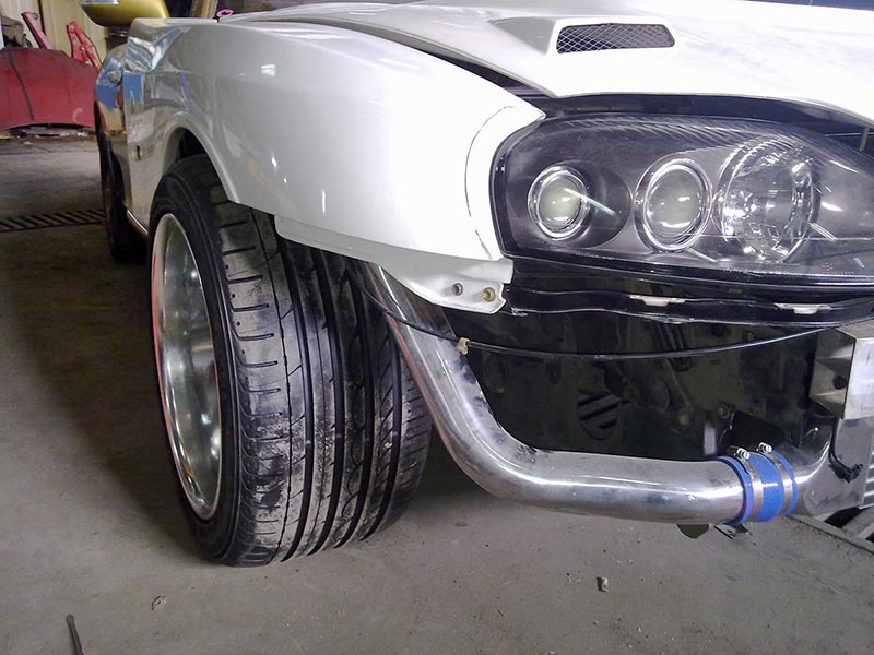

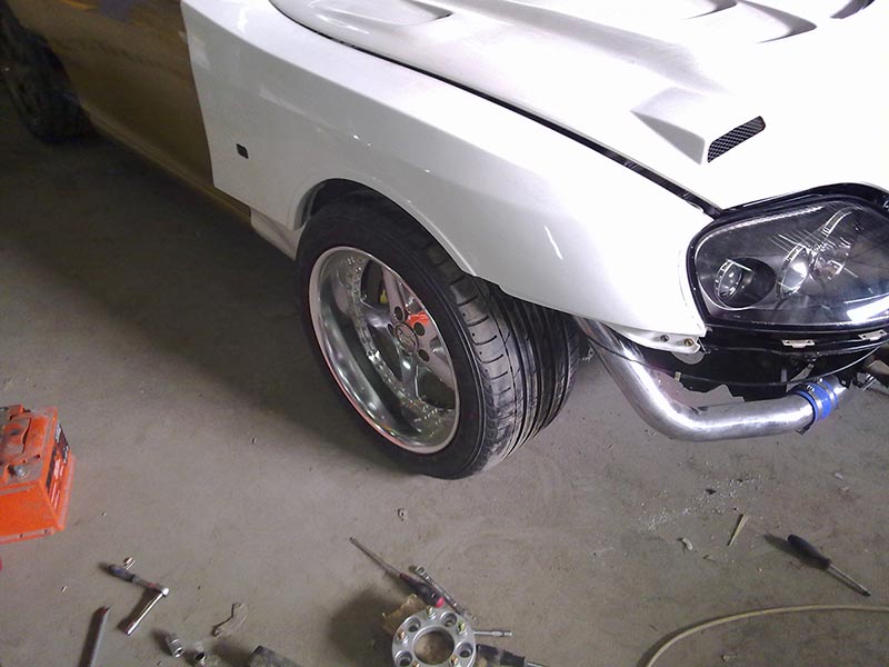

Можно ли спереди сделать развал -1? Сейчас -0.29. Нужно, чтобы выпирающие колеса смотрелись аккуратнее

Стоит резина 285/40/18 на дисках 11JJ +9 + проставка +25 (для того, чтобы диск не цеплял суппорта можно уменьшить проставку до +15)

Пользователь №: 8 456
Все можно. Не надо стеснятцаааа ))
у нас на Супре стоят спереди 9ж +13 или 15 с развалом в 2 градуса. Сзади 10,5ж +-0, 1,5 градуса. Все ок.

зависит от клиринса - 1,1,5 без проблемм.
У меня на данный момент 1,5-2 градуса спереди.
