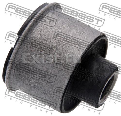

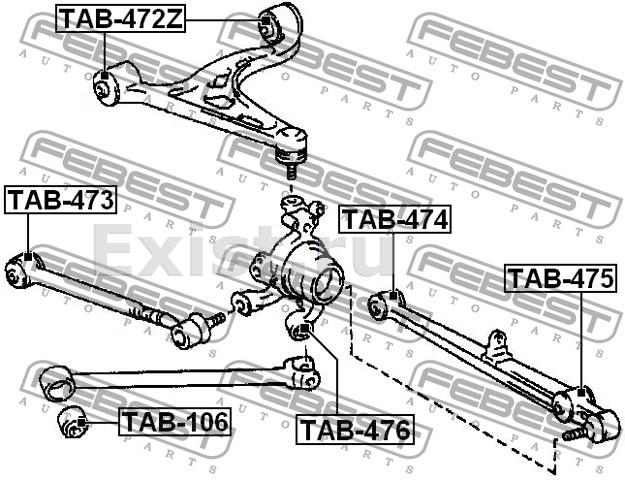

А есть вообще какие либо варианты сайлентблоков в задние треугольные рычаги??
По Экзисту бьются TAB-472Z и TAB-472RUB кто нить с такими сталкивался??? Стоковые сайленты я так понял имеют шариковую конструкцию, в виде подшипника.
Из-за отсутствия информации купил себе контрактные безпробежные по России рычаги, надеюсь там будут живые сайленты.
Так вот, хотелось бы восстановить задние старые рычаги, воткнуть туда аналог сайлентов и может кому продать.... ибо родные сайленты люфтят очень сильно. Сама шаровая целая, не люфтит... - жалко выкидывать такие рычаги... хочется восстановить. Я конечно понимаю что фебест не блещет качеством - но разница между мертвым и жывым сайлентом на лицо и на работоспособность =)

В чём их отличие, они все имеют шариковый принцип? Тот который черный (Z) - резиновый внешняя оболочка из резины или металла?
По родному сайленту видно что он в металлическом конусе с бортиком...
Какие лучше взять на ребилд рычага... ?
Сам рычаг по каталогу полностью совместим с Aristo LEXUS GS300 LEXUS SC300/400 SOARER SUPRA , наверно только сайлентами отличается.

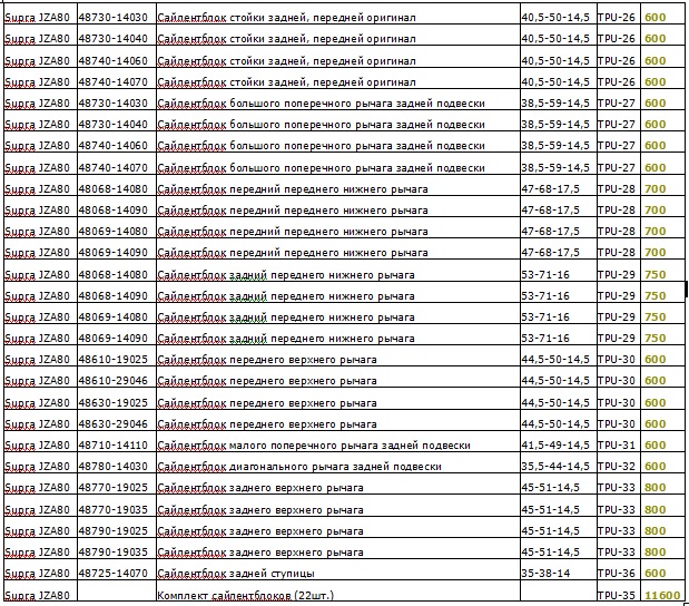

П.С. Нашел какие то от Ампируса под номером TPU-33... - хрен его знает какой он на вид, там картинок нет.
и как может быть разные диаметры на рычагах под одним и тем же номером от разных марок... не верю!!!

Очень полезная инфа, есть очень много сайлентблоков от Ампируса, на сайте указаны даже размеры. Всё что я менял в задней подвеске, все размеры сайлентблоков соответствуют - так что для выбора сайлентблоков можно брать размеры от этого источника...
п.с. похоже придется разбираться самому, на днях попробую посадочное место в задних треугольных рычагах замерить и проверить с этими размерами ихнего сайлентблока (TPU-33). Втулка.ру эти сайленты не делает. Так же попробую отправить им запрос, какого типа этот сайлентблок - обычный или шариковый.
Сообщение отредактировал AquaGen - 31.3.2014, 14:17
AquaGen
сообщение 31.3.2014, 19:12
Группа: Неактивированные
Сообщений: 1 124
Регистрация: 15.12.2012
Из: Сургут
Пользователь №: 7 668
Сделал замеры посадочных мест под сайлентблоки заднего треугольного рычага. Всё совпадает. Сайлент идет TPU-31 (41,5-49-14,5). Осталось узнать какого он типа. Все остальные сайленты перемерил - всё совпадает! Размерам в таблице стоит доверять! =)

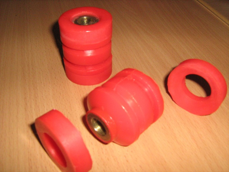

сообщение 31.3.2014, 19:22
может лучше купить полиуретан ?
http://www.supra-club.ru/board/index.php?s...st&p=205216
Хотя признаюсь, в данный момент на уровне теории.. т.к. пока не ставил и не ездил

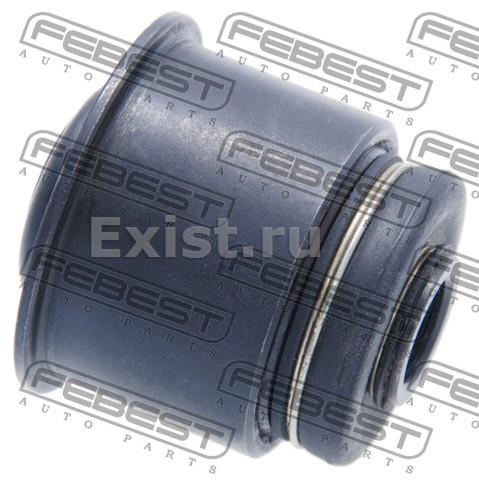

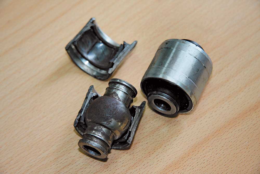

AquaGen, Саелент прос по конструкции - внешний цилиндр, прослойка резины/полиуритана, внутренний цилиндр (цилиндры металические). Только плавующий сайлент сделан по "шариковой" схеме...
сообщение 31.3.2014, 20:10
Блек, это фотка сайлента из инета или сайлента с Супры ? есть мнение, что они там не плавающие.. и мнение основанное не на пустом месте )
Блек
сообщение 31.3.2014, 20:12
Сообщений: 2 492
Регистрация: 4.1.2007
Пользователь №: 1 208
Плавующий стоит сзади внизу в кулаке, по 1 с кажд стороны.
Фирму фебест оч не рекомендую.
Посмотри есть ли "555" - если не подделка то достаточно качественная замена.
Полиуритан ставить плавующий (касается только его) так же очень не рекомендую т.к. очень быстро рвутся, все что видел по конструкции от оригинала отличаются сильно.
beast_drc, фотка из инета. на 70ке 100% плавующий, у нас не лазил, точно не скажу.
сообщение 31.3.2014, 20:18
Блек, плавающий в кулаке можно оригинал купить, зачем придумывать со всяким непонятными производителями.. стоит он те же 600р
Блек
сообщение 31.3.2014, 20:25
Сообщений: 2 492
beast_drc, не смотрел и не знал, но любителям полиуритана на заметку pleasantry.gif
сообщение 31.3.2014, 20:52
В кулаках сзади не плавающий вроде. Траволта писал. Свои поменяю, старые распилю, посмотрим.

Я ставил полиуритан от Ампируса в верхние рычаги для эксперимента.
Всё остальное сток. Ставил так как из-за люфта старых не могли сделать развал.
Поставили без проблем.
Заказывал по электронной почте - где-то тема была на форуме рекомендовали.
Я даже не знаю какой номер у них smile.gif подобрали и выслали сами.
Прошло больше 2 лет.
Машину использую не много, но каждый день зимой и летом.
Плюс было несколько выездов на ралли спринты.
Сейчас визуально проблем не вижу, дважды делал диагностику ходовки - проблем не обнаружили.
Сам я пока не лазил, как потеплее будет всё разберу посмотрю.
Считаю пока это самый идеальный вариант для быстрого и дешёвого решения проблемы.

DENYKOR, какой вид сайлентблока у тебя стоит? он шариковый, или обычный он идет цельно резиновый?
я рычаги свои снял, там стоят именно шариковый сайлентблоки - они уже подустали и сильно люфтят из за износа этой металической вставки.
