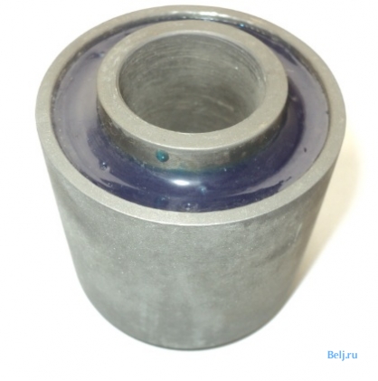

- - Блек   AquaGen, Саелент прос по конструкции - внешний цил...   31.3.2014, 20:06
|- - DENYKOR   Ну судя по этой фотке: конструкция сток сайлента ...   7.4.2014, 13:00

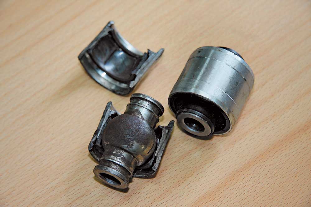

- - drool   В задних верхних рычаг плавающие - 100%. Недавно м...   18.6.2014, 23:58

- - drool   Дошли руки - разобрал пару стоковых сайлентов из з...   16.1.2015, 1:22
- - Dictator   не понимаю для чего все хотели внутренности увидет...   26.6.2015, 14:35
- - AquaGen   Dictator, не факт что и шаровая будет в износе... ...   27.6.2015, 7:16
