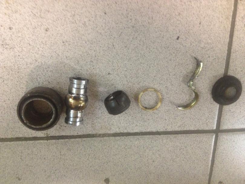

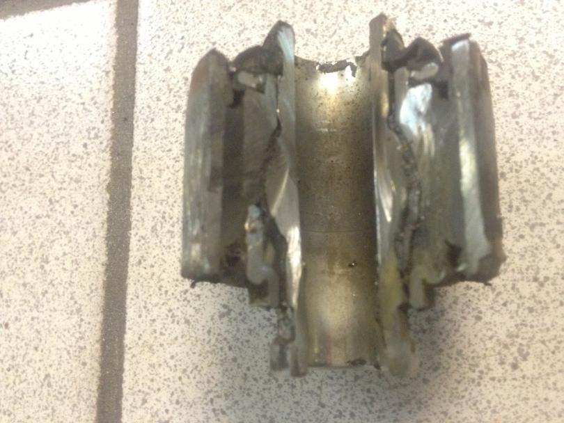

сообщение 16.1.2015, 1:22
Сообщение #59
Дошли руки - разобрал пару стоковых сайлентов из задних верхних рычагов. Распил конечно не удачный, но все же понятно smile.gif

не понимаю для чего все хотели внутренности увидеть, если честно...
Вопрос по затягу под нагрузкой, кому нужно затянуть под нагрузкой - снимаете оба колеса на оси и опускаете кулаком с каждой стороны на бруски или кирпичи, так можно для затяжки подлезть ко всем сайлентам и при этом машина будет на нужной высоте и без перекосов. Банально, конечно, но факт.
А про плавающие - тоже не понимаю, для какой конкретно цели там плавающие и почему нельзя сменить на полиуретан...
Обычно просто когда умирают плавающие, то и шаровой тоже кранты на заднем верхнем рычаге, поэтому все равно рычаг выкидывать, раз аналога у шаровой нет на перепрессовку.
ИЛИ ЕСТЬ???????????
