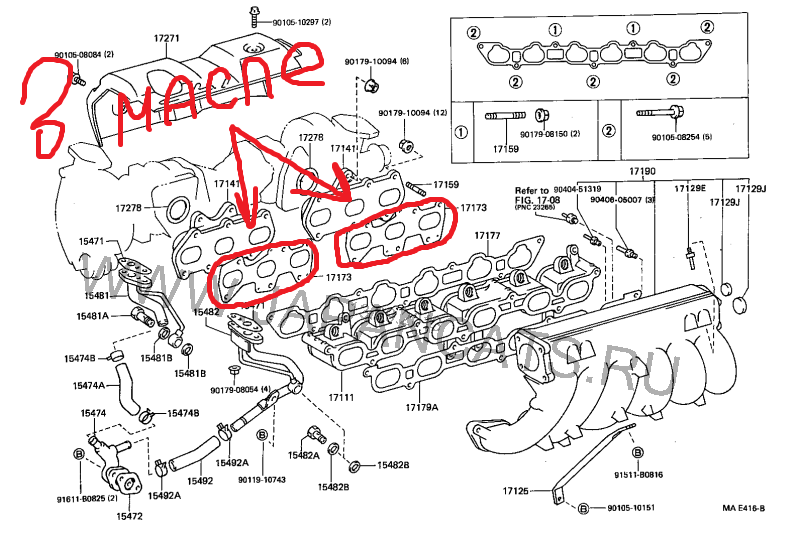

Всем привет! ситуация такова мотор 1JZ GTE не ввтй, мкпп. при замене масло заметил что масло гонит со стороны турбин, при этом турбы сухие, пайпы сухие, не дымит вообще, не думаю что турбы отезжают, масло сочится вокруг стыковки коллектора к гбц, по моей логике там вообще не должно быть масло, может я тугой, P.S из под крышак клапанных не бежит масло. Может у кого была такая ситуация???

Авто:Soarer JZZ30
На картинке отметил откуда сочится масло

Подачу масла на турбины смотрел? как там уплотнения?
Течь сверху или снизу?
Чтобы из под коллектора масло ссало это надо, чтобы там ведрами выливалось. Иначе оно сгорало бы
Да подачу смотрел на турбины, чутка подтянулось но не сильно. Течь вокруг колектора и вниз бежит...

Цитата(drool @ 16.9.2013, 8:08) *
Не из под клаппаных крышек точно?
Думаю точно не из них т.к снимал на герметик уже садил. ну и их думаю новые поставить
сообщение 16.9.2013, 8:14
Герметик отстой.
Масло там не откуда взяться - или из под клапанных или с подачи. Если бы у тебя из под коллектора текло, то во-первых был был ОГРОМНЫЙ расход масла, во-вторых сёк сам выхлоп

Цитата(drool @ 16.9.2013, 10:18) *
Герметик отстой.
Ок, на днях скину коллектор с турбами уже яснопонятно думаю будет откуда бежит
сообщение 16.9.2013, 8:23
Ты сначала замени уплотнители на крышках клапанных и посмотри. Замой только от старого масла, чтобы видно было. Снимать турбы это гемморой по серьезнее, чем прокладку поменять
